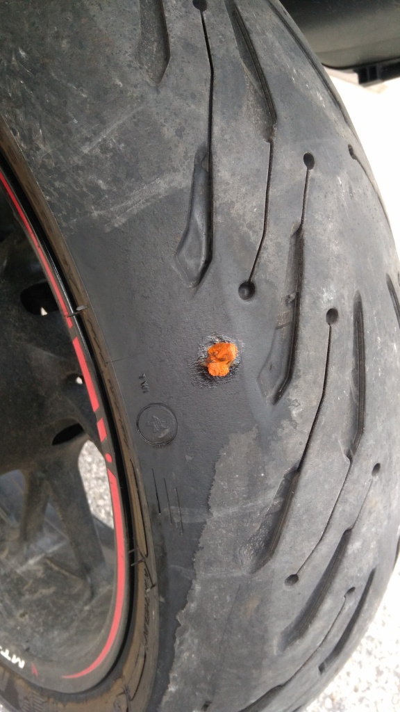

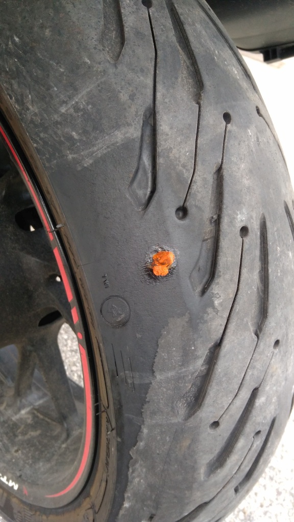

			#73 So jetzt noch was zum Road 5 selber. Da ich den Conti Road Attack 3 nicht mehr auf meiner Maschine fahren durfte (es gibt ja eine direkte Warnung für die MT09 Tracer und dem Road Attack 3), bin ich vor meinem Kroatienurlaub auf den Road 5 umgestiegen. Ich habe also den Direktvergleich  Im Vergleich zum CRA3 ist der Road5 beim ersten Einlenken etwas träger. Das wiederrum stabilisiert aber den Geradeauslauf welcher mit meiner Tracer in Verbindung mit dem Road 5 wirklich um Klassen besser ist als beim CRA3, welcher immer etwas nervös > 100kmh wirkte und ab 160kmh die Pendelneigung der Tracer doch merklich verstärkt hatte.
 Sobald der Road 5 aber diesen "Einlenkimpuls" überwunden hat, kippt er genauso stabil und vertrauenserweckend in Schräglage.Die Lauffläche des Road 5 hat eine extrem gute Eigendämpfung. Der CRA3 hat schon eine gute Eigendämpfung aber der Road 5 ist da nochmal eine klasse besser. das habe ich auf den schlechten Teilabschnitten in Slowenien und in Kroatien wunderbar gemerkt. Auch auf Kopfsteinpflaster merkt man den Unterschied enorm.
 Sobald man aber in Schräglage ist, versteift sich die Karkasse des Road 5 massiv und dann hat man die gewünschte Kurvenstabilität die man auch braucht wenn man in tiefe Schräglage geht (sonst würde sich das sehr schwammig anfühlen).Meine Kroatientour hat ingesamt knapp 3400km umfasst. Reifenverschleiß bei sportlicher Fahrweise (Bis auf Kante fahren, starkes Rausbeschleunigen aus Kurven, ..) mit Koffern, Zelt, Stuhl, ...: Hinten Mitte Minus 2mm
 Hinten außen Minus 1,5mm
 Hinten Kante Minus 0,7mmVorne Mitte Minus 1,5mm
 Vorne außen Minus 0,7mm
 Vorne Kante Minus 0,3mmHochgerechnet wird mein Hinterreifen wohl ca. 6500-7000km mitmachen und der Vorderreifen wohl ca. 9000 -10000km. Einen Platten hatte ich unterwegs in Italien auch... wurde geflickt und hält seit 1300km ohne Probleme
