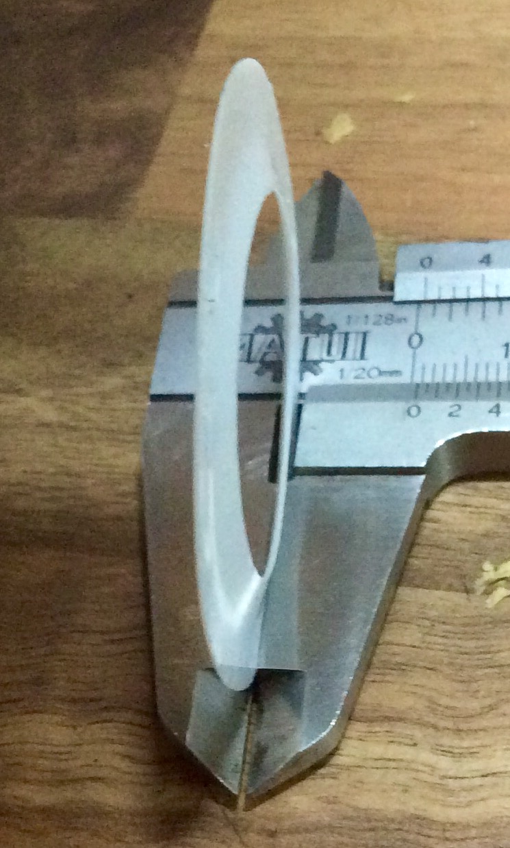

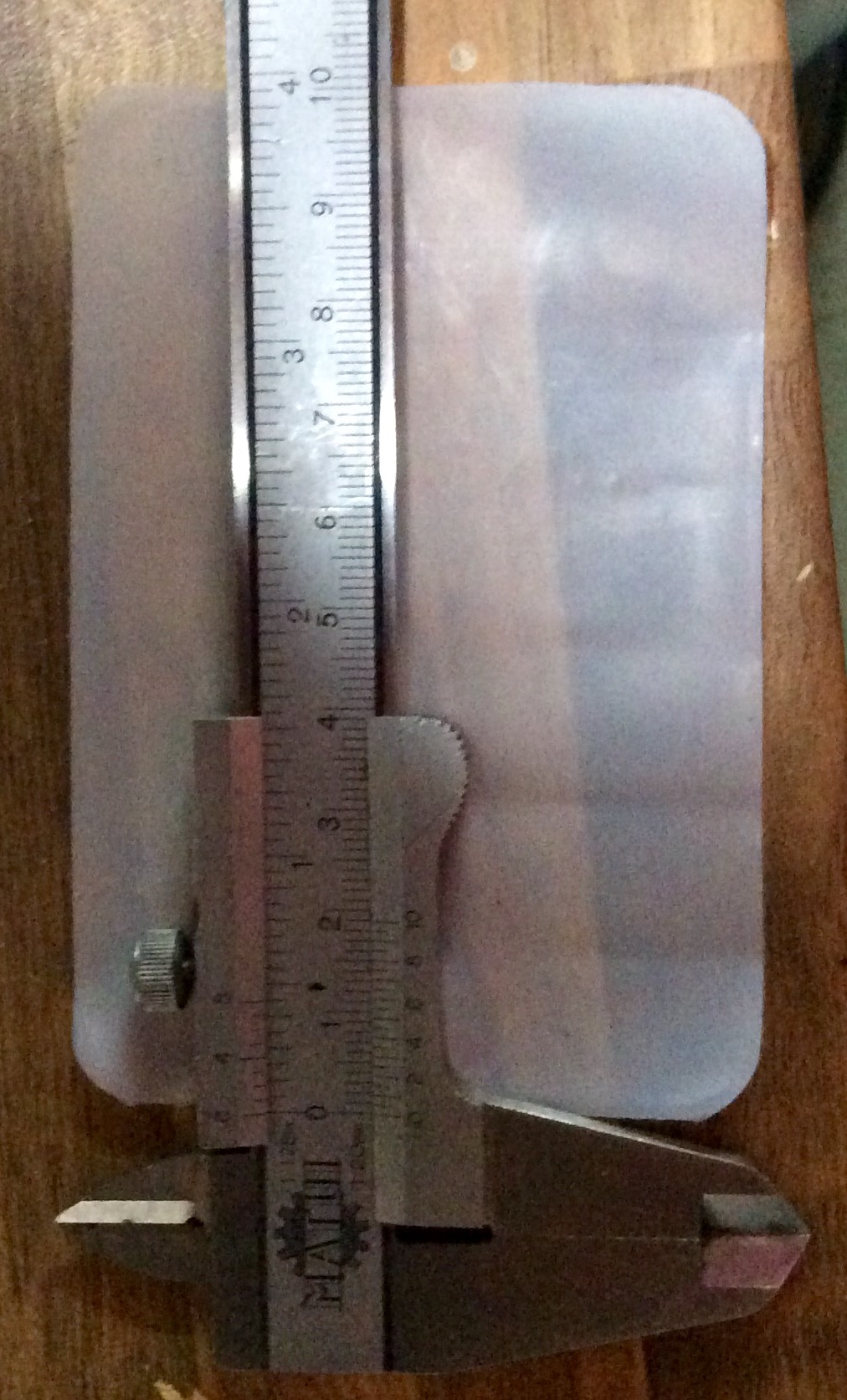

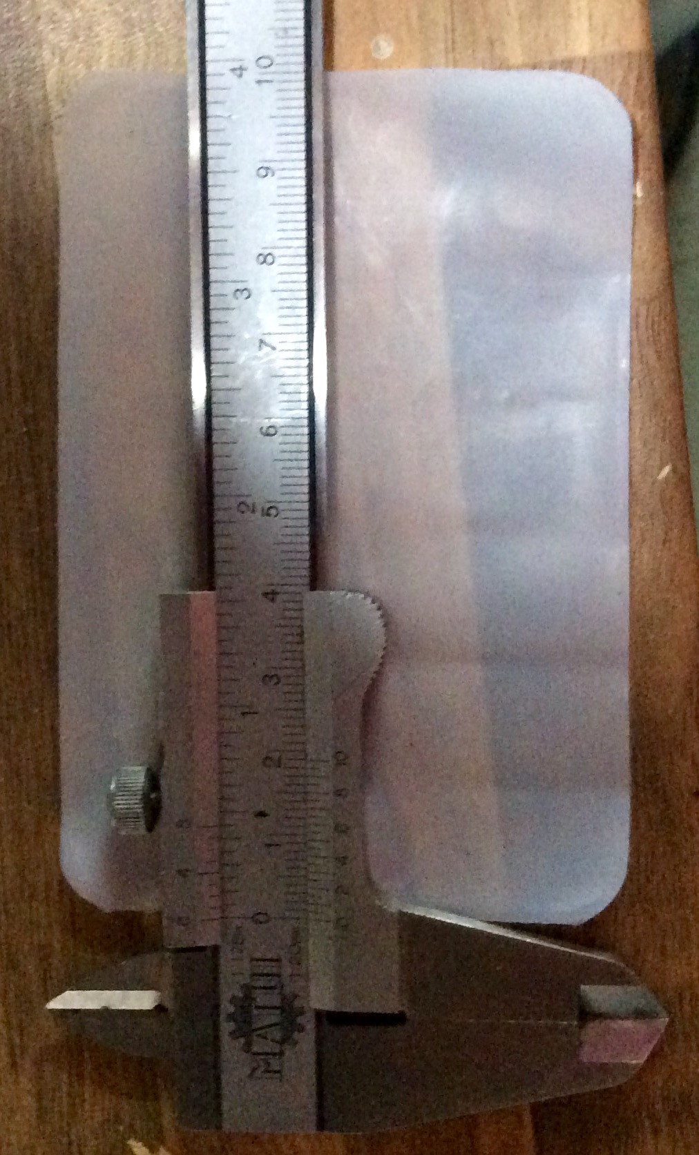

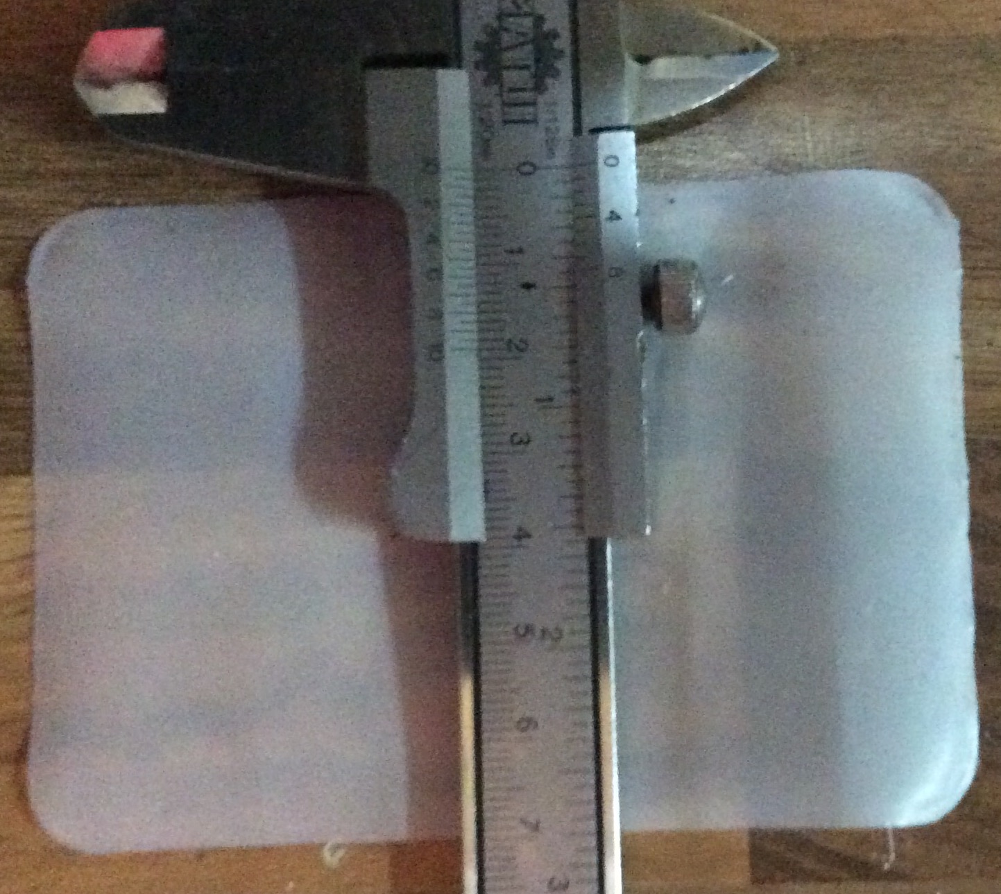

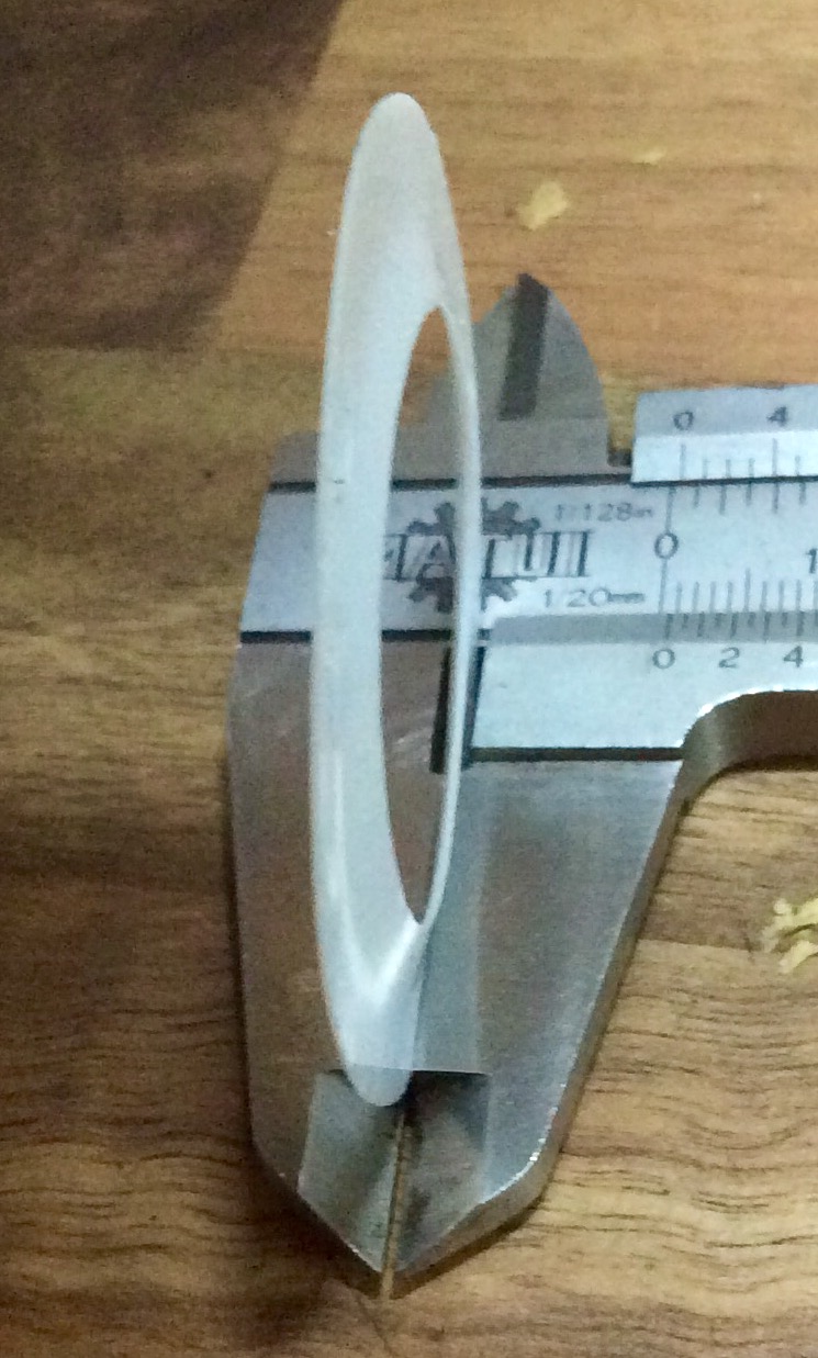

    Kann hier vielleicht jemand mal die Maße der Folie und des Ringes posten: Länge x Breite (Beim Ring den Umfang) und welche Dicke die Folie hat (und der Ring)? Danke schonmal... :clap:
  • #319
    @Sandra: Ja, möchte ich :)
    Sehe gerade auf der Webpage, dass dort 10 x 7 cm angegeben ist. Vielleicht kann das ja jemand bestätigen?
    Und die gängigen Stärken sind 0,3mm und 1mm. Ist der Ring und die Folie eigentlich gleich dick?
    ... die Folie ist doch einfach nur druntergelegt oder? Also ich meine die ist nicht verklebt oder der gleichen...
  • #320
    Ja die Folie wird nur darunter gelegt - Lenker und Gashülse vor Montage vom Fett befreien - ich habe beides mit Bremsenreiniger vor Montage entfettet.
    Der Ring (denke ich) ist etwas dicker als die Folie für den Gasgriff (habe ich zumindest so in Erinnerung)
    Machst du dir die Folie selber? Falls ja was nimmst du für eine bzw wo bekommst du die her?
    Georg
    Die Folie hat 10 x 7 cm und der Ring ist etwas "gekröpft" hoffe du kannst es auf den Bild erkennen.
