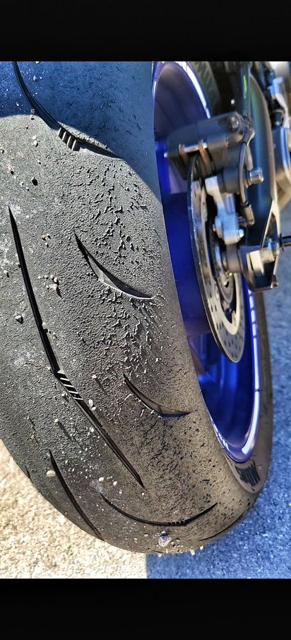

Alles anzeigenGenau, weiter runter, dann schauts so aus. Bridgestone S21 auf meiner "geliebten" Fireblade nach 10 Runden auf dem Pannoniaring.
Da steht aber Michelin drauf auf dem Bridgestone S21 Reifen. ![]()
