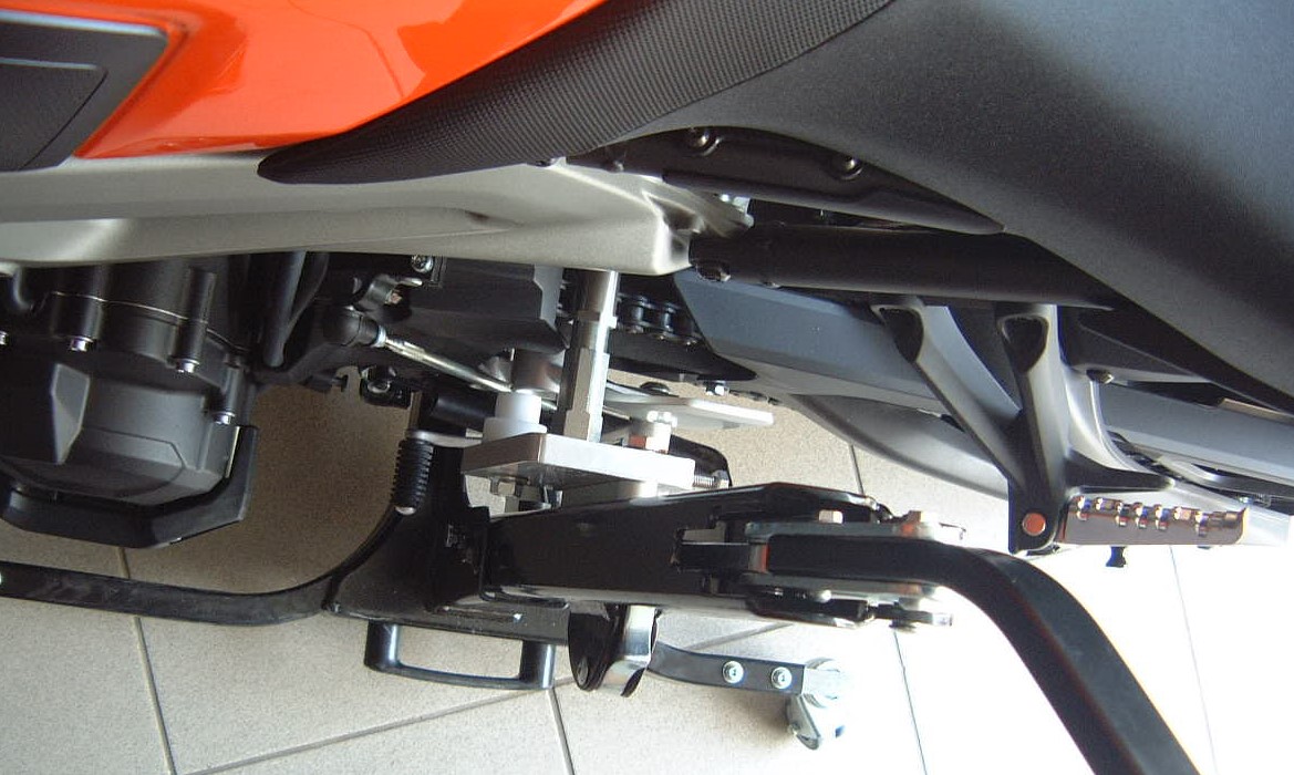

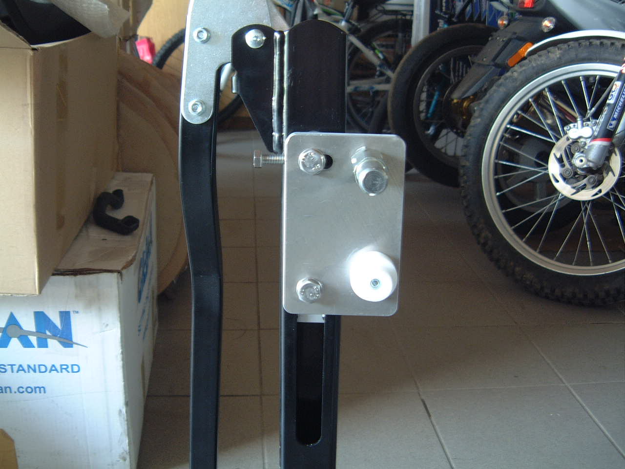

Hab gleich am Montagmittag ein Mail von BS - Motoparts bekommen mit einer Detailzeichnung wie das ganze montiert gehört. Die gelochte Platte am Ständer gehört runter und die mitgelieferte Platte mit den Bolzen direkt an den Ständer geschraubt. Die Detailzeichnung wurde vermutlich beim verpacken vergessen schreibt der Kundendiensttechniker !

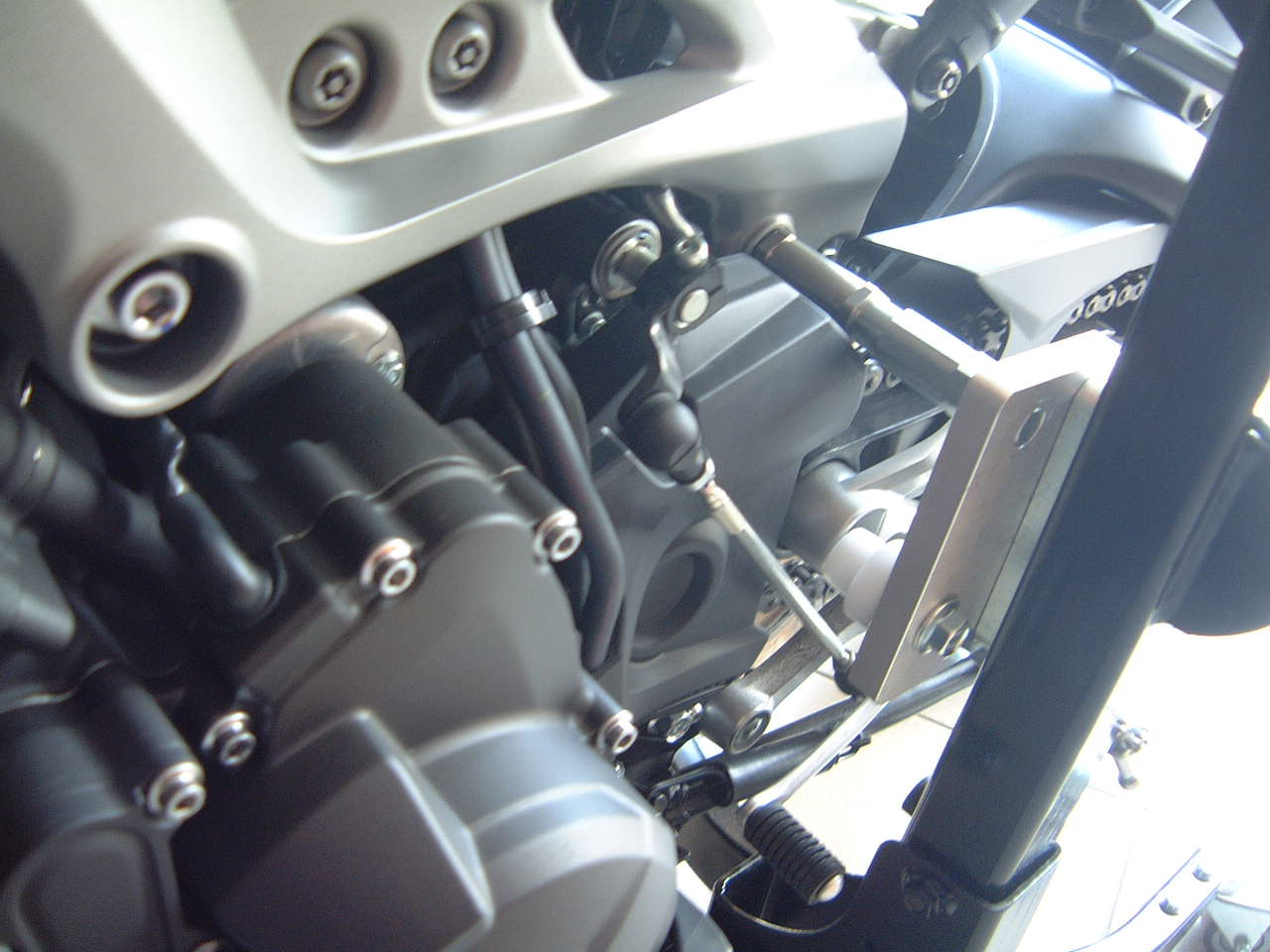

Gesagt getan und das ganze umgeschraubt. War schnell erledigt, passt aber immer noch nicht !
Der große Bolzen oben passt wunderbar in die angeschraubte Buchse am Rahmen nur der Kunststoffbolzen unten der in die Fußrastenhalteplatte geschoben wird geht um ein paar Millimeter nicht rein. Er ist zu weit vorne und der Verstellbereich der Adapterplatte reicht nicht aus um das ganze passend zu machen !
Hab Fotos zum Kundendiensttechniker von BS - Motoparts geschickt der mir eine andere Adapterplatte schicken will weil meine vermutlich aus der Vorserie stammt und deshalb nicht passt !

Die Adapterplatte ist so konstruiert, dass der Zentralständer etwas schräg angesetzt werden muss. Das ist so gewollt, um eine waagerechte Position des Motorrades am Zentralständer zu ermöglichen.
Der gezeigte Versatz erscheint mir von hier aus etwas zu groß, sodass ich leider von einem Fehlmaß ausgehen muss.
