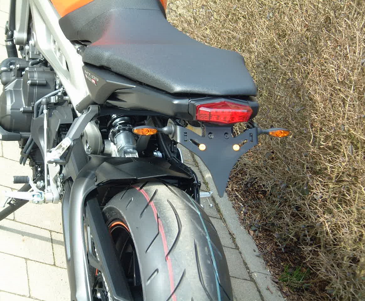

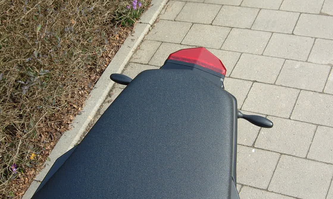

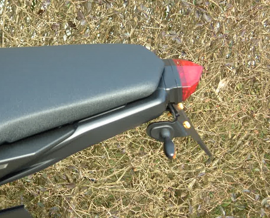

    Das Rücklicht hat eine e - Nummer und eine integrierte Kennzeichenbeleuchtung. Passgenauigkeit und Qualität sind Super und der Anbau dank Einbauanleitung im Internet relativ problemlos. Stecker zum anschließen, Rückstrahler und Abdeckkappe fürs Sitzbankschloß sind auch dabei, nur die Adapterplatten für die kleinen Blinker braucht man extra !
    Der Rückstrahler samt Halter wird am Kennzeichen angemacht. Kommt noch wenn ich die MT anmelde !
