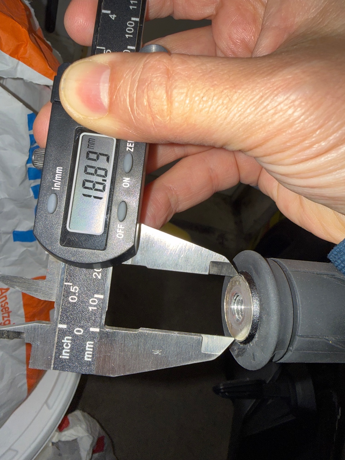

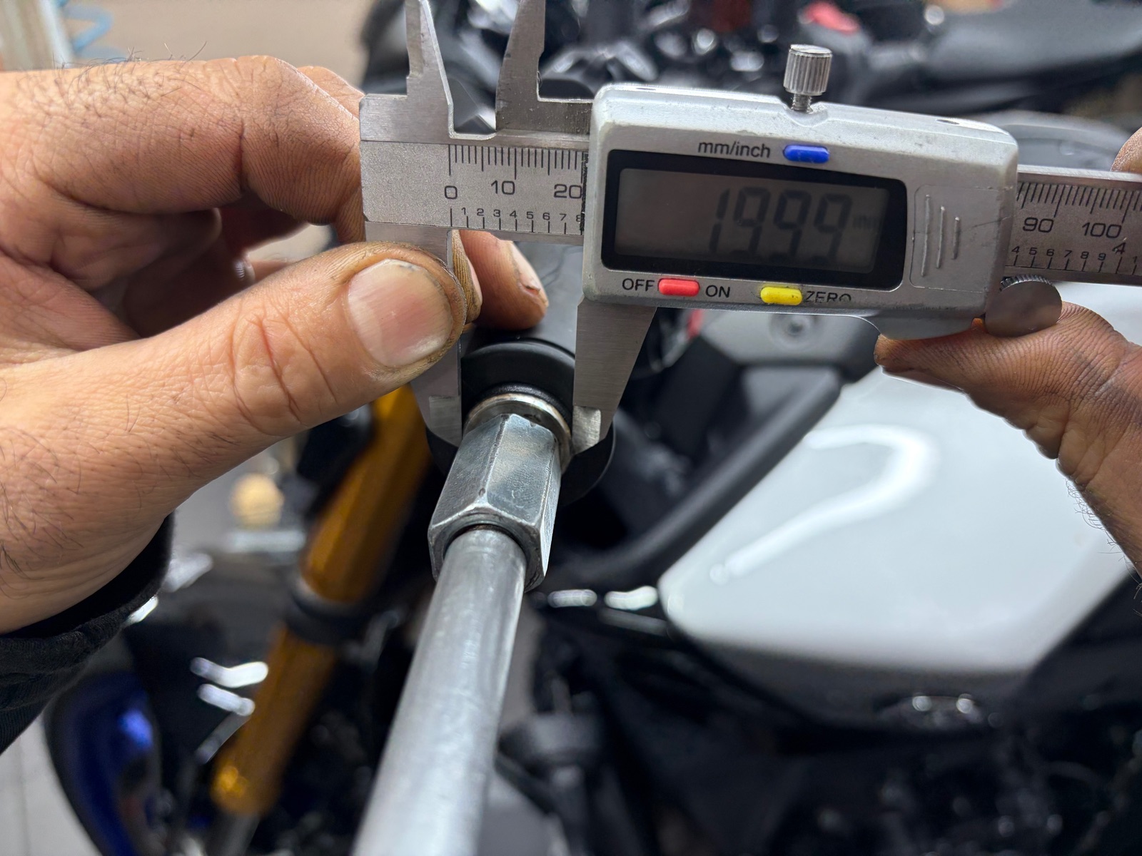

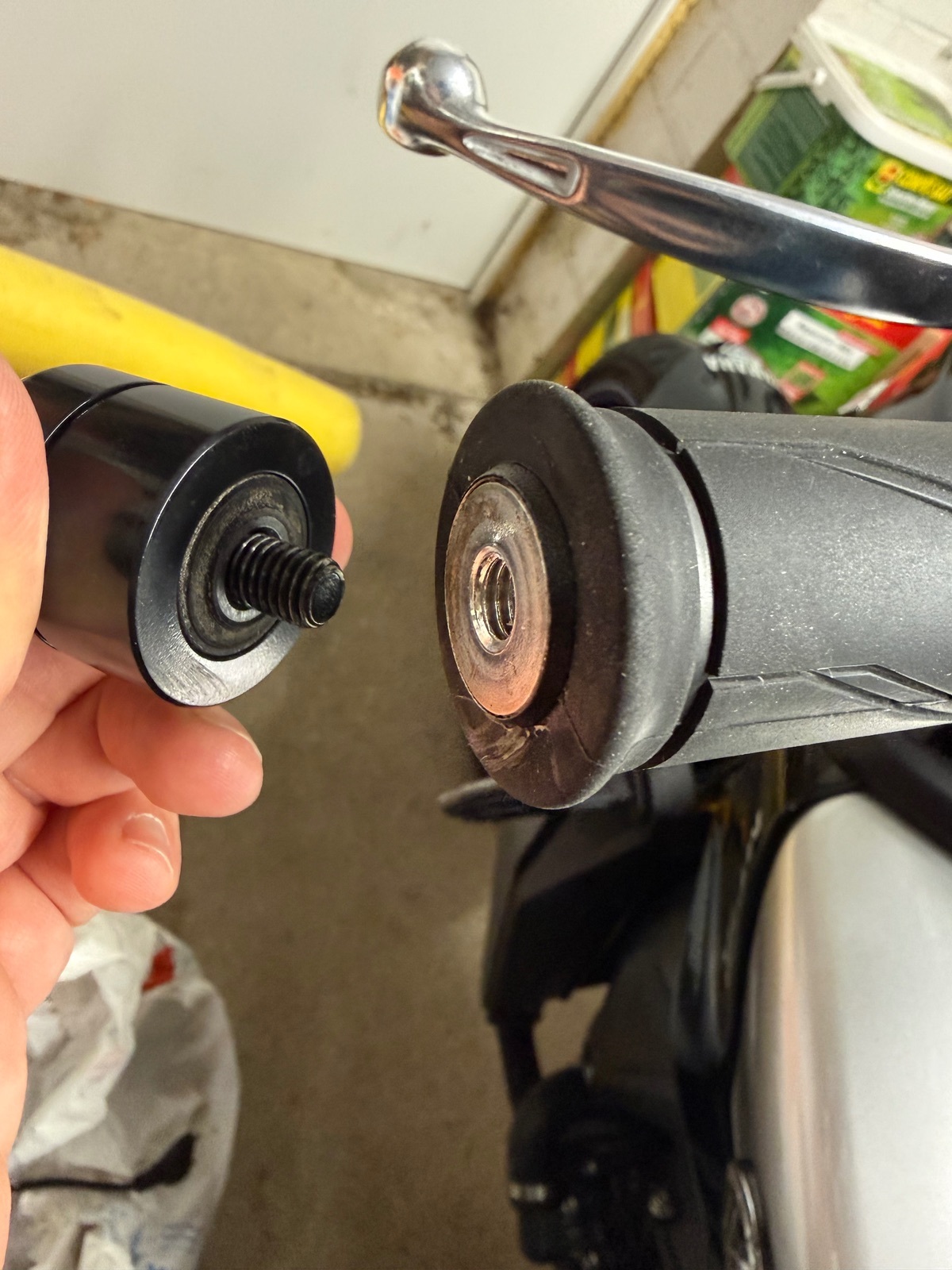

    So Patronen sind installiert vom Yamaha Händler. B&S Motorrad in Hanau haben zwar davon abgeraten, waren aber so nett es trotzdem zu installieren.
    Erkenntnisse:
    - Es passen die 14mm Heizpatronen
    - Es muss gem. der hier im Forum diskutierten Anleitung zum Anschluss der Oxford Griff, die Schaltung als Parallelschaltung vorgenommen werden Link zur Anleitung hier im Forum
    - Gewindebuchen werden mit einem Treiber etwas mühsam rausgeholt
    - Ansonsten ist die Installation wie bei jedem anderen Motorrad auch
    Ergebnis:
    - Design ist komplett versteckt
    - Heizleistung ausreichend (bei 8 Grad Außentemperatur war mit Held Allroundern (keine Winterhandschuhe) Stufe 2 ausreichend, aber vermutlich geringer als "normale" Griffheizungen
    - Installation von Zubehörgriffen möglich
    Kosten 100€ für die Patronen + 3.5 Stunden Arbeit
    Ich bin zufrieden - mal schauen was die Langzeiterfahrung zeigen wird. An der Triumph funktionieren sie seit 15 Jahren tadellos.
