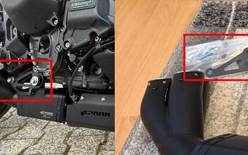

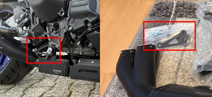

Da war es bei mir so, dass mit der Spark Halterung und der dazugehörigen silbernen Distanzscheibe der Auspuff an der Schwinge anlag. Hab diese Distanzscheibe weg gelassen und nur eine Unterlegscheibe an der Stelle. Der Abstand zur Schwinge ist nun ca 3-5 mm
ja genau hab ich auch probiert, denn bei mir ist z.b der Abstand zum Bremszylinder 1 mm. Weiss noch nicht ob ich das so lasse.
Hast du eigentlich die Buchse und Flansch vor Montage des Krümmers voll angezogen? Oder erst nachdem der Krümmer dran war? Im Handbuch steht anziehen, dann Krümmer drauf. Auf Youtube ziehen die aber erst fest wenn der Krümmer dran ist. Die Krümmer haben mich am meisten Zeit gekostet, die Verbindung untereinander war so fest, musste es leicht einschmieren, damit sich das nur schon verbinden lässt.
Muss schauen ob da alles Dicht ist.
Ich habe die Halterung von Spark genommen. Hab das nicht hinterfragt, einfach weil's dabei war.
Die Halterung von Spark muss definitiv verwendet werden. Der Abstand zur Schwinge war mit original Halterung 1.5 bis 2cm. Mit der Halterung von Spark besser ausgemittelt, ca 5-8mm.

Gibt es einen Grund, warum niemand die originale Halterung, durch jene von Spark ersetzt? In der Anleitung steht drin, man solle sie ersetzen, aber nicht einmal Spark hat es gegen Ende der Anleitung ersetzt und nutzt die Originale auf den Fotos.
