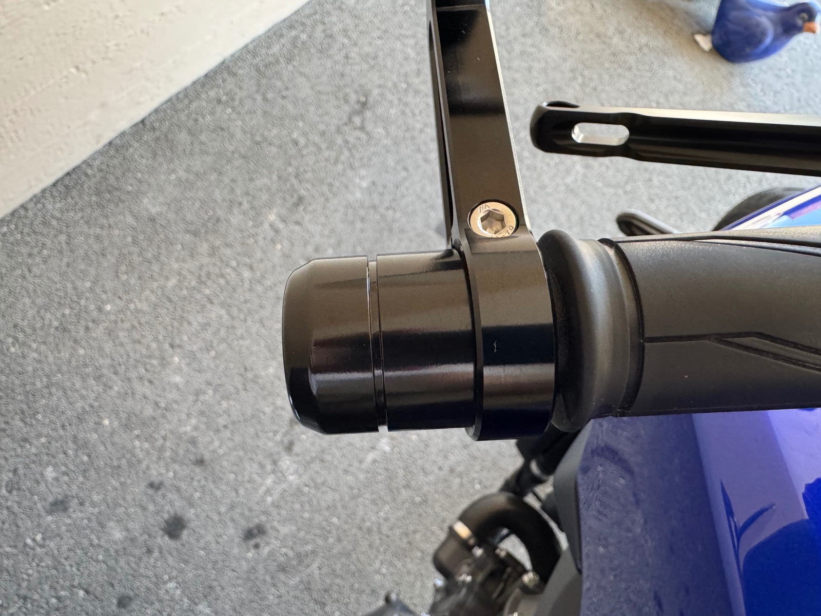

Hatte ich drin ja, einfach mit dem schlitzschraubenzieher rausgedreht. Habe ursprünglich nichts geklebt.
Hab jetzt auch endlich rumgebastelt und ist für mein Empfinden perfekt geworden. Die Gazzini Alu Enden halbiert, den Ring genommen, auf 8.5mm aufgebohrt und so verbaut. Top, keine Vibrationen mehr.

Wichtig war mir dass ich die Original Lenkergewichte weiterverwende.
Warum?
Ganz einfach:
OEM-> Stahl + Gummilager innen und 143 Gramm
Zubehör-> Alu, Starr und nur 35 Gramm
Das war sehr deutlich im Lenker zu spüren…
Somit hab ich auf der Drehbank Ringe gedreht und zwischen Lenker und Gewicht gesetzt.
Dazu M8x40 Schrauben, perfekt 💪🏻

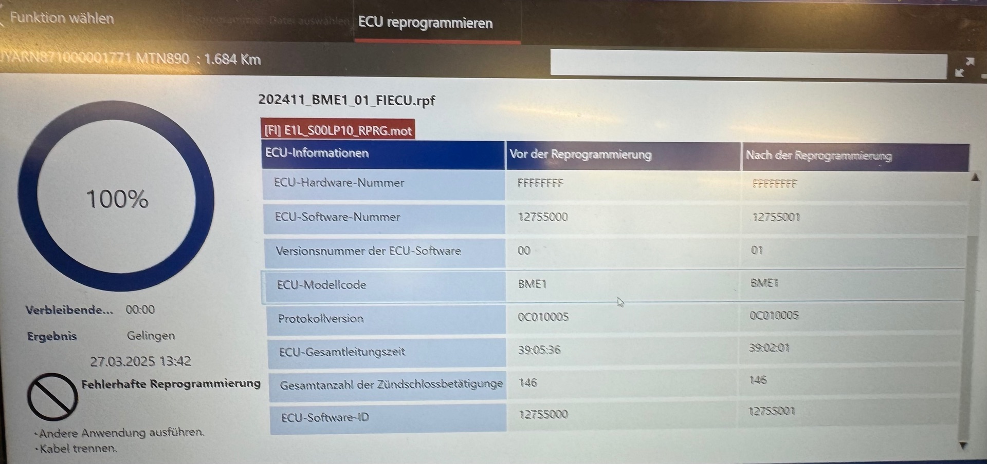

So ich habe jetzt endlich eine Antwort von Spark bekommen und mir auch den GYA8888BOM bestellt. Liefertermin 28.3 auch bei mir und EURO5+ würde auch bestätigt.
Hast du was gehört? Mein Termin wurde von Ende März, auf Anfang April, auf Mitte April, jetzt Ende April geschoben.
Nach einer Woche warten, heisst es vom Händler nun offiziell, gem. Yamaha sei kein Update nötig, ich hätte mit der MT-09 2024 schon das neuste Mapping drauf. Ich weiss nicht ob ich das glauben soll, was zum Geier…
Soooo, gut war ich hartnäckig. Neue Software ist drauf. Jemanden hat die Versionsnummer interessiert, s. Anhang.
