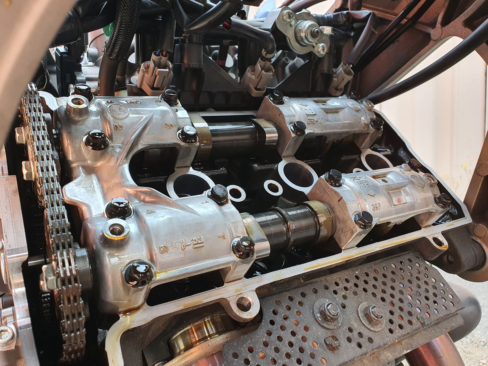

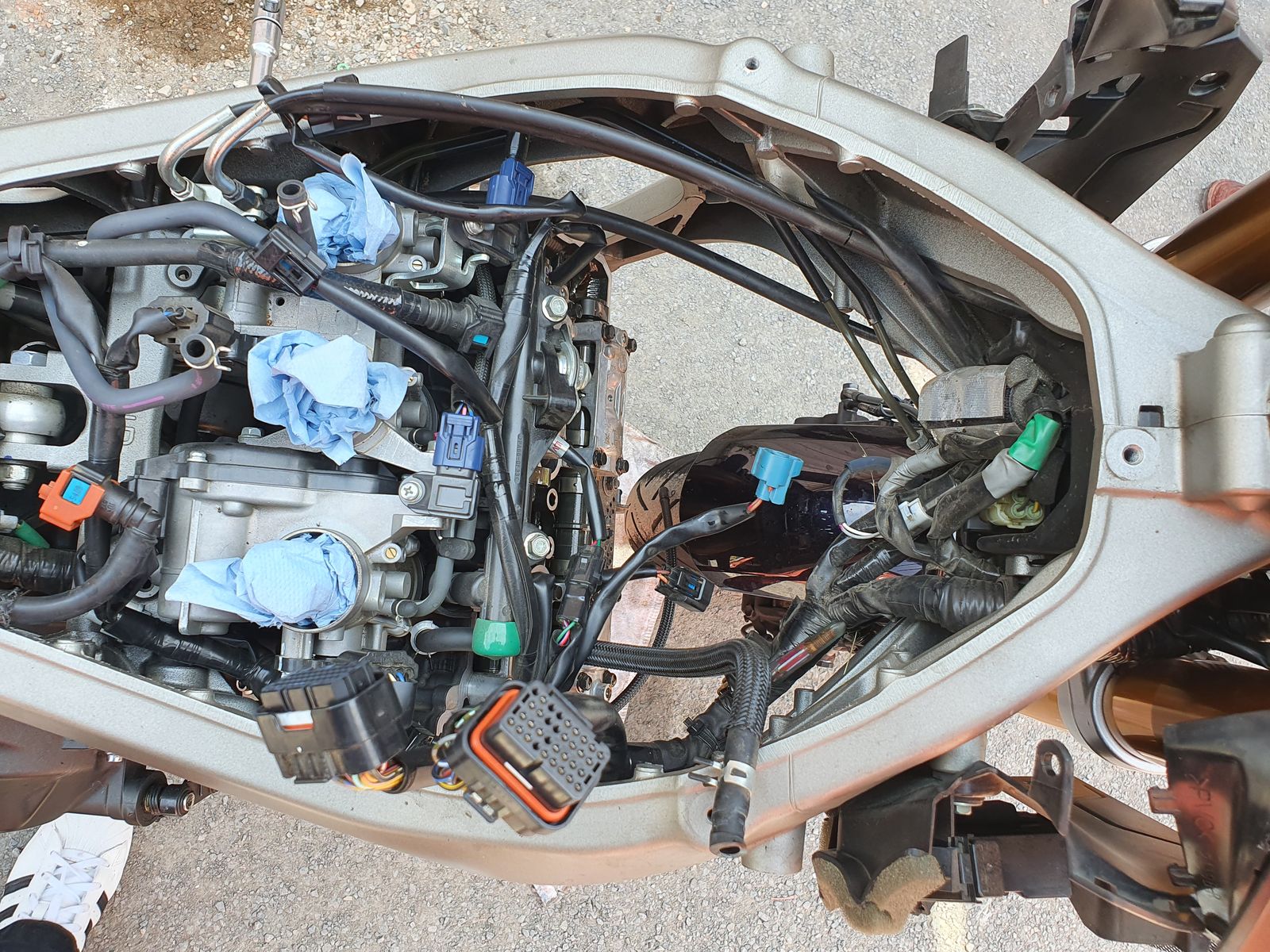

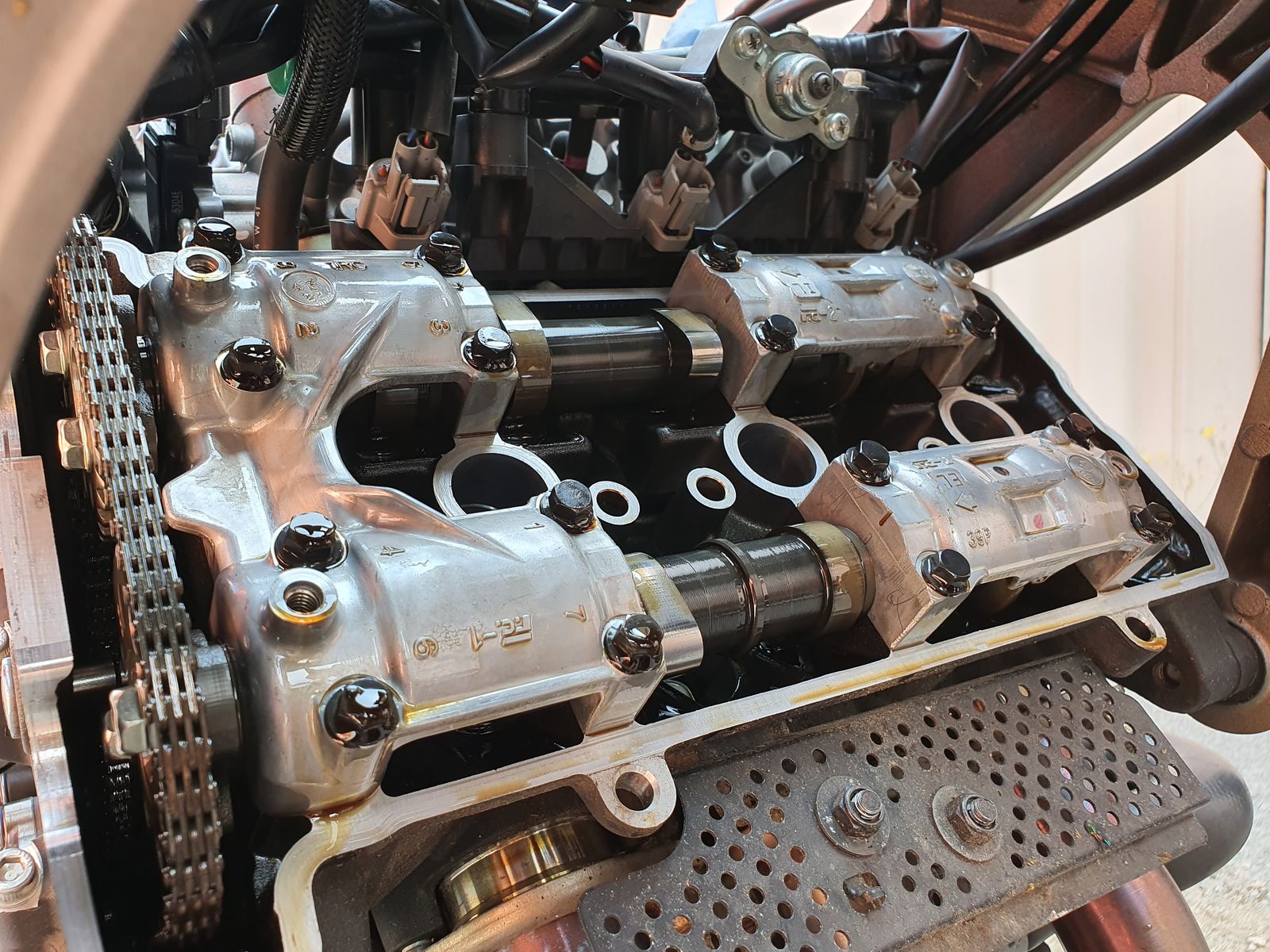

Gestern meine RN57 vom Händler geholt. 40.000er Inspektion gemacht. Was viele sagen, man müsse die Ventile nicht Einstellen, stimmt nicht ganz. Meine Auslassventile mussten Eingestellt werden. Die waren zu Eng.
Ölwechsel mit Filter, Luftfilter und Zündkerzen hatte ich vorher selber gemacht. Auch Bremsflüssigkeit hab ich selbst gewechselt. Es sollte also nicht so sehr ins Geld gehen.
Pustekuchen. Die Inspektion hat mich trotzdem 516 Euro gekostet. ![]()
41 AW Arbeitszeit = 405 Euro nur für die Arbeitszeit gelöhnt.
Auslass Ventile waren wie gesagt zu Eng.
Sollwert 0,26-0,30
Ist Werte waren am
ersten Zylinder 0,22 und 0,24
zweiten Zylinder 0,23 und 0,24
dritten Zylinder 0,23 und 0,23
Festgestellt wurde noch eine kleine minimale Rastung am Lenkkopflager. Wenn das mehr wird, muss das LKL mal Neu. Sonst alles in Ordnung. Keine Besonderen Vorkommnisse. Fehlerspeicher zeigte keine Fehler. Drosselklappen Synchro wurde gemacht.
Rest alles Abgeschmiert usw.
Jetzt kann es weitergehen. ![]()
