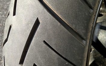

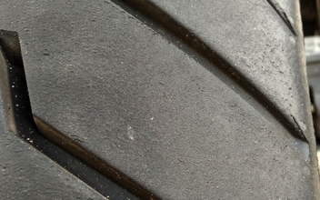

    Nach den ersten 70km sah der CRA3 etwas "angefressen" aus :eusa-shifty:
    Hat sich jetzt aber wieder gelegt

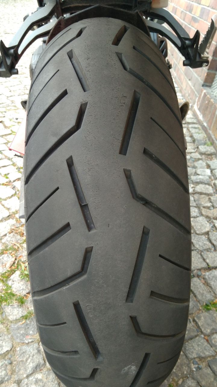

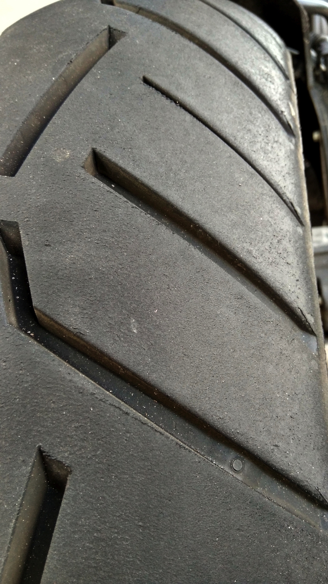

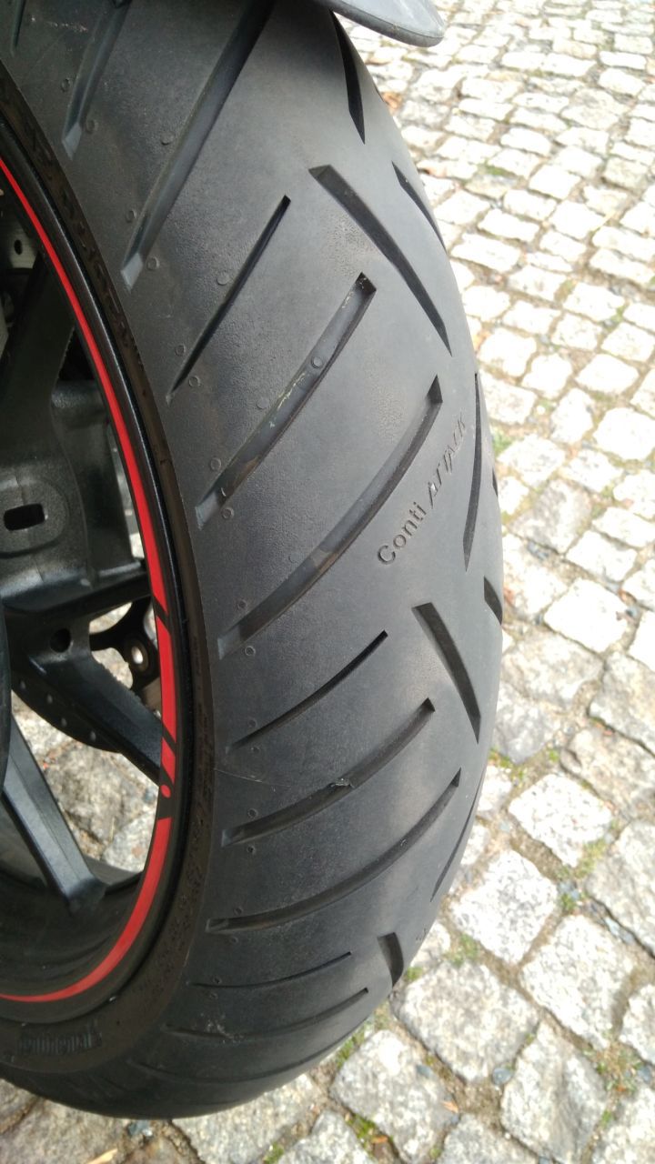

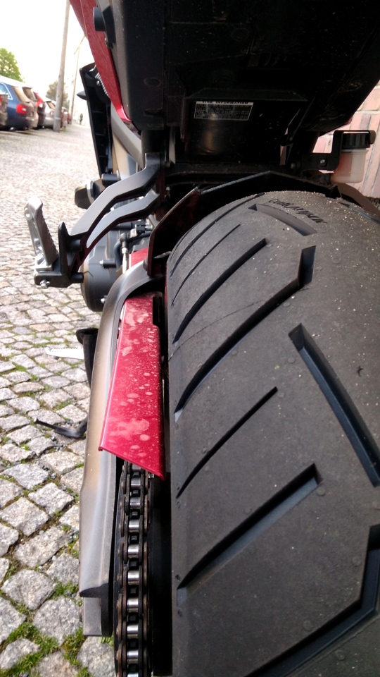

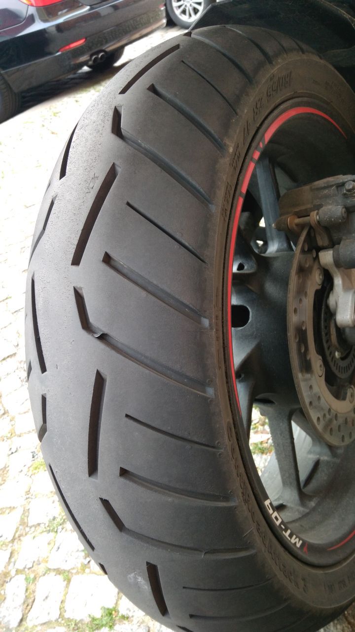

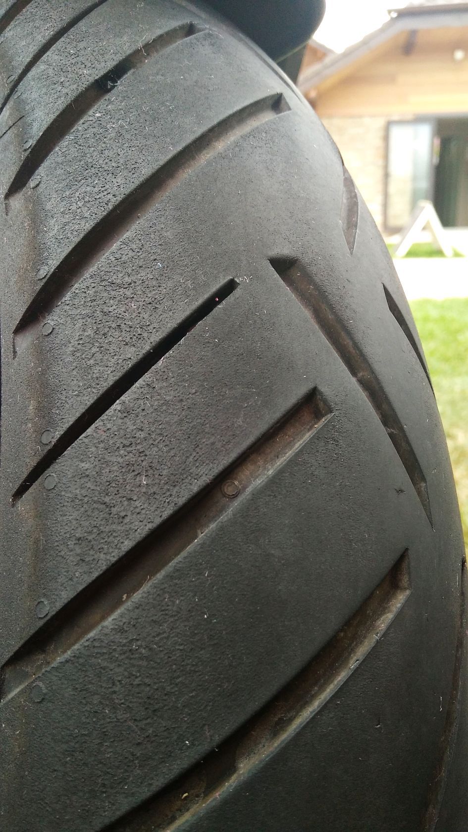

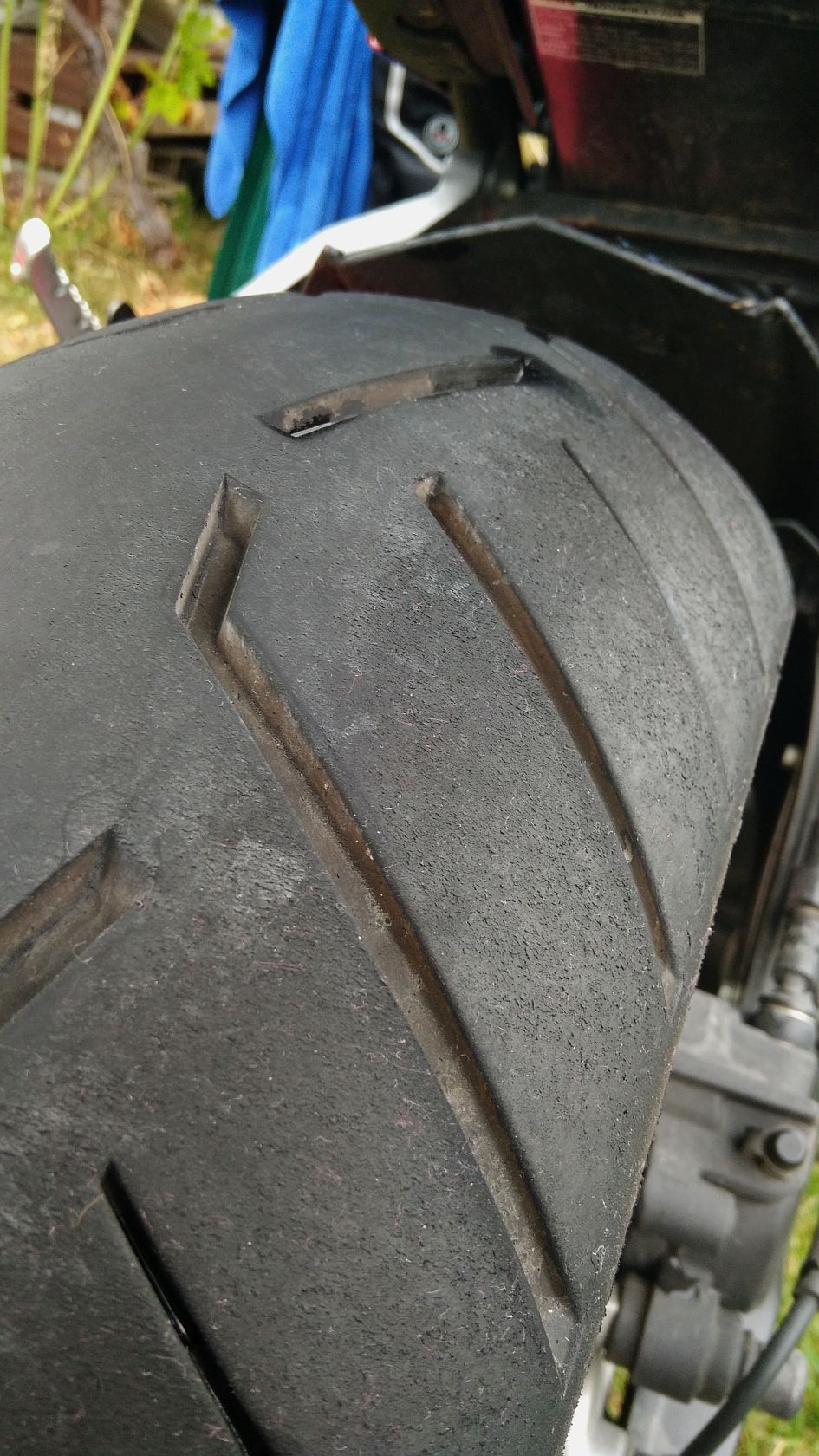

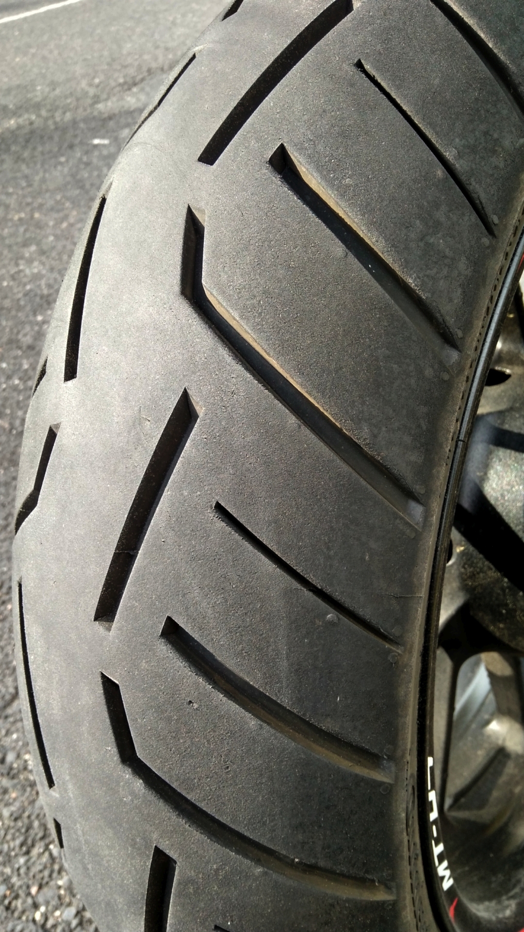

    So mein Satz CRA3 ist nun seit ca. 4500km drauf. Hier mal mein Verschleißbild nach den letzten 1000km in den Französischen Alpen
    Mein Fahrstil - zügig aber rund. In die Kurven wird nicht extrem reingebremst aber ich mag es, wenn der Rest der Kurve einsehbar ist, aus der Kurve richtig ordentlich rauszubeschleunigen.
    Vorne mitte ca. 1 mm weniger. Seiten ca. 1,5mm weniger
    Hinten Mitte ca. 2mm weniger. Seiten auch ca. 2mm weniger
    Wenn der Reifen weiterhin so gut hält, hält der Vorderreifen bei mir wohl 12-14 000 km und der Hinterreifen 9 - 10 000km. :clap:
