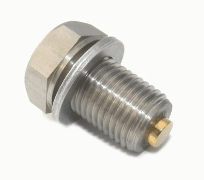

  • #35
    also bei Louis kostet das Teil schlappe € 4,99
    Bitte sehr
    Gewindelänge sollte auch passen ......
    GIG
    Das Einzige, auf was Verlass ist, ist die Schwerkraft .........
    Einmal editiert, zuletzt von Anonymous () aus folgendem Grund: Zitat repariert
