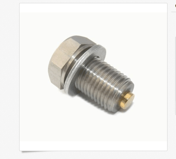

    ich habe auch länger nach einer M14x1,5 Ölablassschraube gesucht.
    Warum gesucht,
    weil die angebotenen alle zu wenig Gewindegänge haben,
    das ist entscheidend für die Aluguss-Ölwanne, die ein sehr langes Gewinde geschnitten hat um das notwendige Drehmoment von 43Nm aus zu halten.
    Fündig wurde ich im Automobilbereich.
    Anhängig sind zwei Bilder,
    einmal zu wenig Gewindegänge ( 6-8 Gänge oder weniger) und einmal mit ausreichen (mind 10) Gewindegängen.
    Grüße Hardy

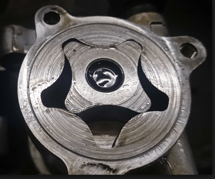

    gehen die Metallspäne im Öl durch das Ölsieb das vor der Pumpe liegt sieht das so aus...., einmal seitlich an den Dichtflächen und an den Zähnen.
    (die Flächen sollten glatt und ohne Riefen, Dellen oder ähnliches sein, dies sind aber schon extreme Bilder)
    Theoretisch wird dadurch die Förderleistung beeinträchtigt....
