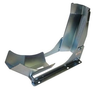

Hinten habe ich auch die Klick-Adapter von Kern, wie gesagt super, man kann das Bike alleine auf- und "abbocken".
Für vorne habe ich in der Garage den Acebike-Ständer montiert, so fahre ich nur rein, das System ist so konfiguriert, dass das Mopped dann von alleine gerade steht. Den hatte ich schon für meine Vorgängermachine (läßt sich auf die Reifengröße einstellen). Für Arbeiten am Mopped auch geeignet, außer natürlich Radwechsel vorne
