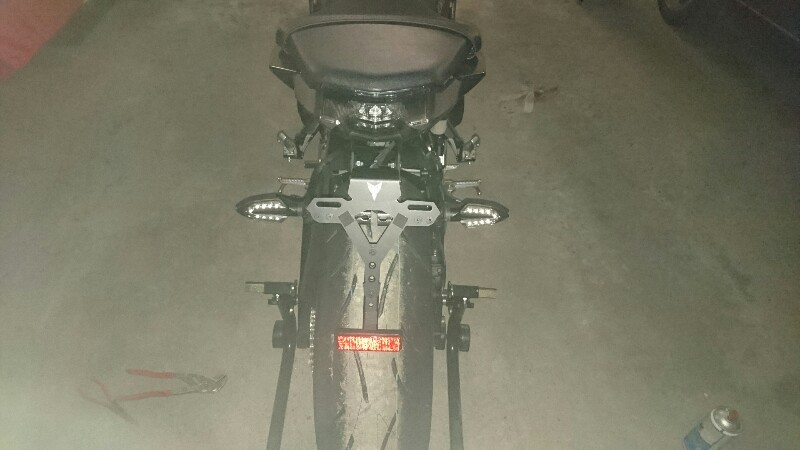

    Operation #SexyAss abgeschlossen.
    Passen sehr schön wie ich finde und sind original.
    ..und dafür wollte der Händler 400€ mit Material, not bad #HateMunich. Waren keine 2Std als Noob und obwohl alles schön isoliert ist (originale Stecker am Blinker) und jede herausgenommene Schraube nen Tupfer Keramikspray erhielt.
    Vorne kann ich das Blinkerkabel nicht wirklich lang verfolgen, geht irgendwie in die Lufteinlässe rein. Falls es da einen Bericht etc gibt / Tipps dann muss ich nicht so lange Research am Fahrzeug betreiben. Denke ich bestell die auch für vorne.
    Viele Grüsse
    Bari
