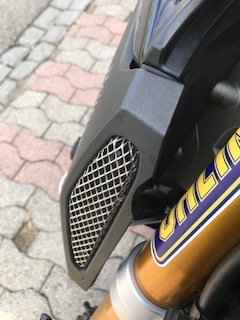

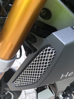

    Schei... ; SW ist momentan (angeblich europaweit) nicht lieferbar. Kommt erst 1. Augustwoche .
    Danke für die Fotos .
    In der Breite fehlt nicht viel , wie weit steht der Kühlkörper noch nach hinten ?
