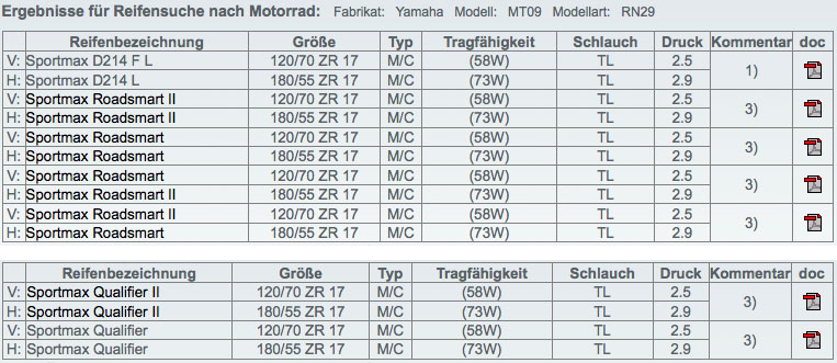

  • #66

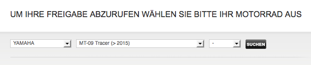

    Wie ich soeben erfuhr, wird es für die MT-09 Tracer neue Reifentests bei den Herstellern geben (Quelle: Pirelli/Metzeler)… die Karten werden also neu gemischt :shhh: Zu erwarten sind die ersten Freigaben ab Frühsommer 2015!
    Edit: Die Frage, ob die bisherigen Freigaben unbedenklich auch auf die Tracer anwendbar seien, wurde verneint!
    Edit2: man kann es auch bei den Datenbanken für Reifenfreigaben sehen, dass die Tracer als eigenes Kriterium wählbar ist (ohne derzeit vorhandene Ergebnisse)… s. Screenshot

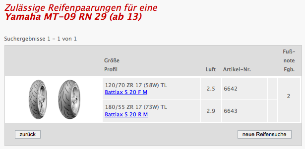

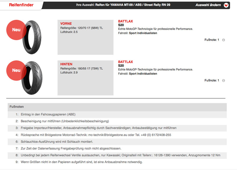

  • #67
    Hat schon mal jemand den BT-016 Pro auf der MT09 gefahren? Ich war mit dem Reifen bisher immer recht zufrieden und günstig ist der auch.
    Bridgestone selbst schlägt ja nur den S20 vor.
  • #68
    Der S20 ist doch der Nachfolger vom S16 Pro?
    Glaube nicht, dass jemand den S16 ausprobiert hat. Der Preisunterschied ist ja nicht hoch.
    Aber da keine Reifenbindung besteht, mach ihn doch einfach drauf.
