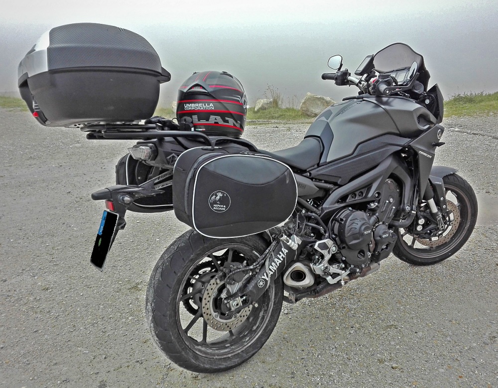

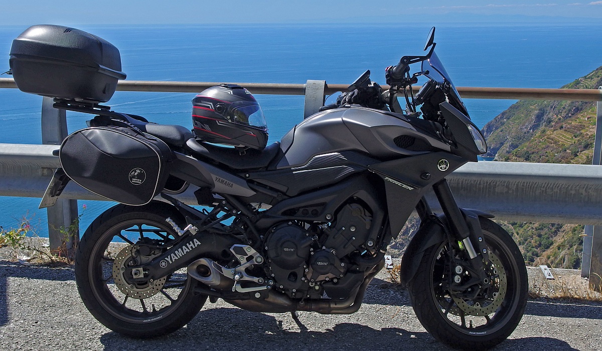

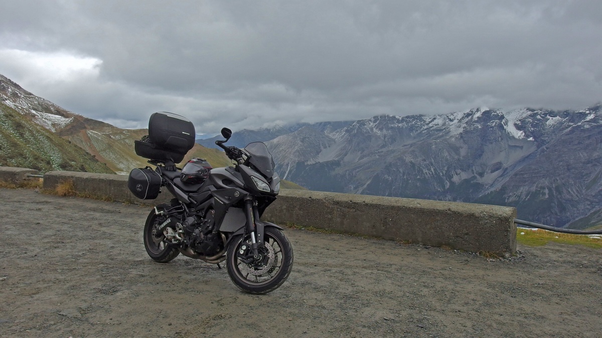

    Hi Hi,
    9 Tage non stop Motorradfahren über:
    - Österreich
    - Südtirol
    - Italien -> La Spezia an der Küste entlang nach Genua und dann weiter Richtung Frankreich
    - Frankreich (3 Tage Schlucht von Verdun)
    - über die Vogesen dann wieder heim Richtung Unterfranken :icon-cry:
    ... waren ca. 3500 km, unzählige Pässe und gefühlte 100.000 Kurven (wir hatten sie alle :icon-mrgreen: ).
    Von 5°C oben am Joch bis 37°C unten in der Ebene ... und der Reifen hat gehalten :lol:
    Geil war´s :dance:
    Dreck lass nach :lol:
    Das Topcase :naughty: geht natürlich gar nicht. Ich weiß :shhh: ...
