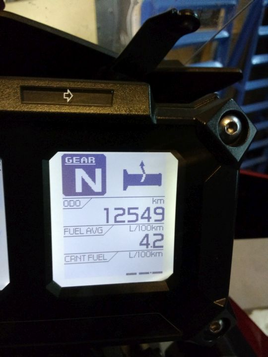

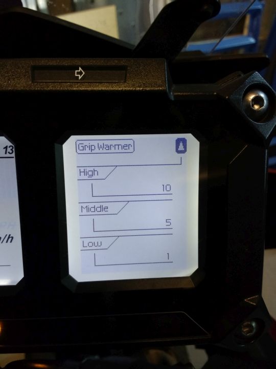

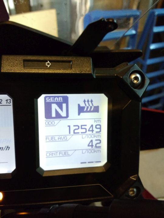

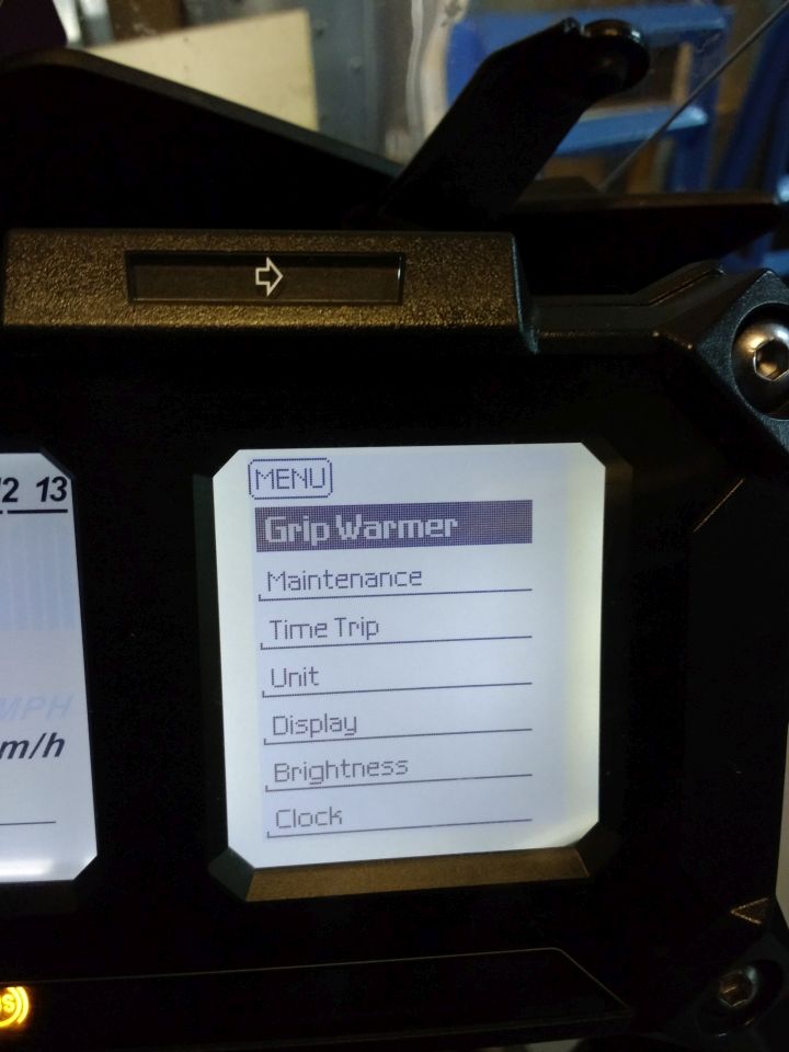

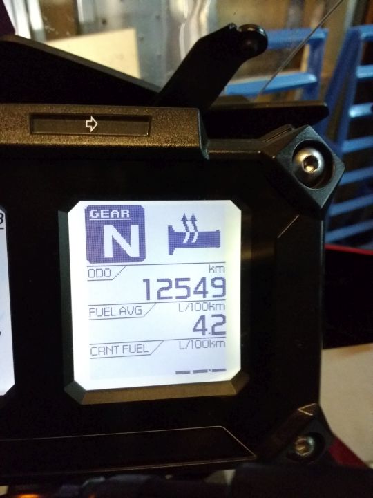

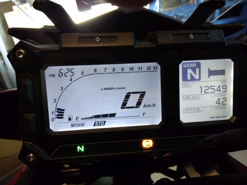

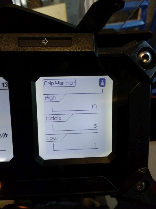

    Hat die Coolride nicht "nur" 2 Heizstufen?
    Wie sieht das im Menü aus? Sind 3 zu wählen oder klappt nur ein und aus?
    Könntest du vom Display mal Bilder einstellen?
    Wie sieht es mit der Wärmeverteilung aus? Links wärmer als rechts?
    Sorry für die vielen Fragen - habe am anderen Motorrad die von CR verbaut und bin begeistert.
    Bin schon neugierig auf deine Erfahrungen mit denen mit der "originalen" Yamaha Ansteuerung.

    Die Tracersteuerung hat 3.
    Bei mir absulut gleich warm.
    LG Helmut

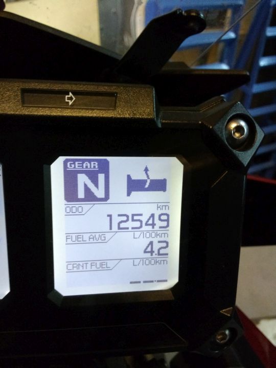

    Danke für die Fotos, Chris :!:
    Das ist die optimale Lösung, original Anschluss und die Heizpatronen. Die Darstellung im Display ist sehr gut, auch ohne Lesebrille.
