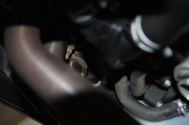

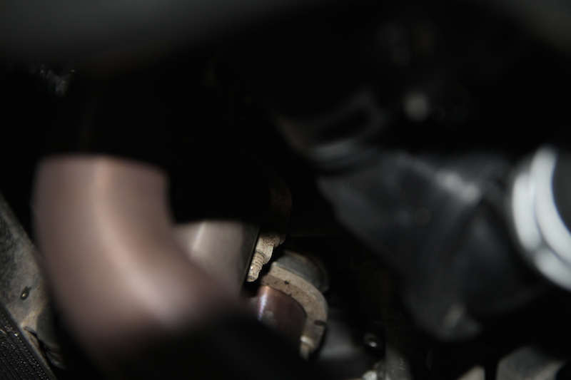

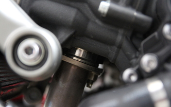

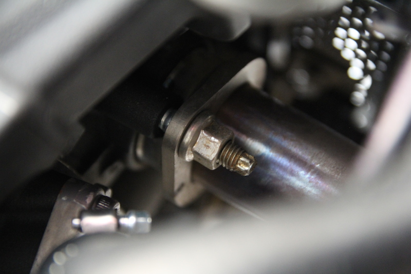

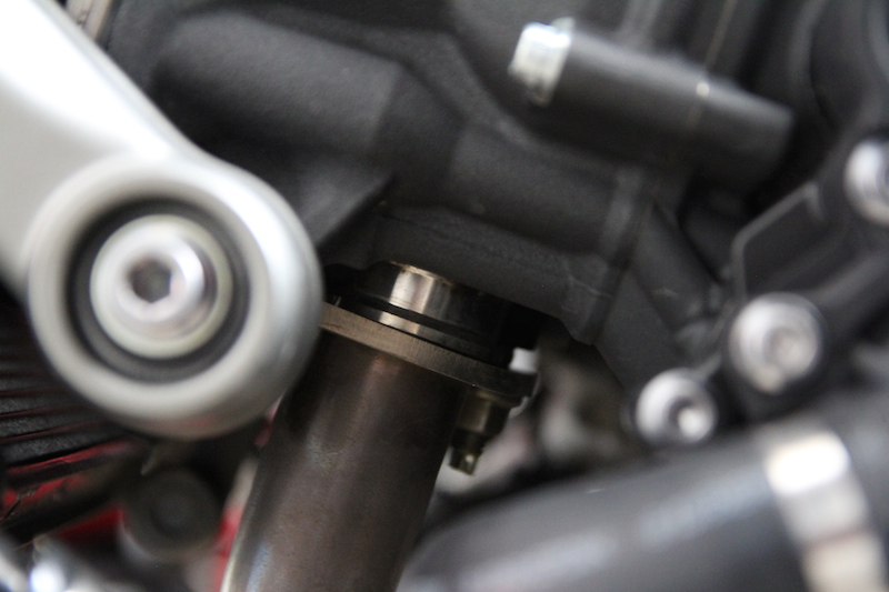

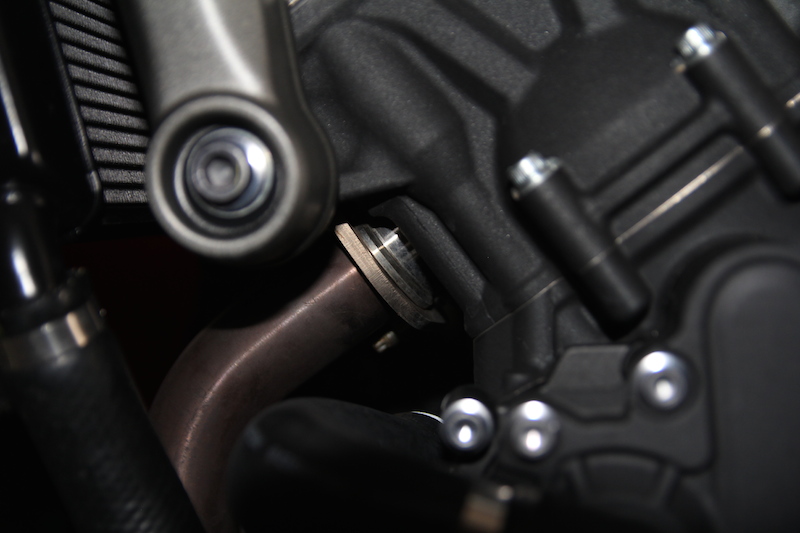

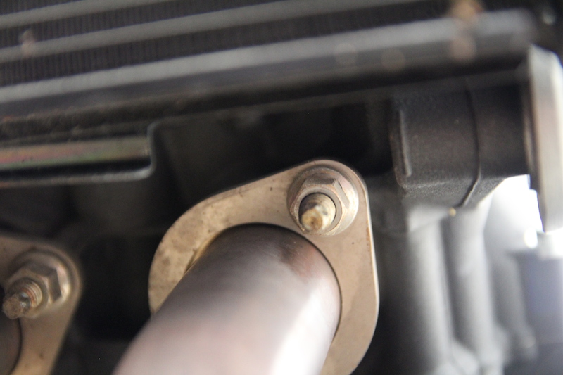

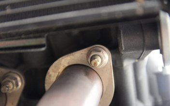

    Für Dich Josef habe ich auf Knien und am Boden rumkriechend ein paar Fotos der Akrakrümmer gemacht.
    Ich denke der Abstand ist o.k.
    Es müssen immer alle Rohre ein bisschen in den Zylinderkopf rein ragen. Und die Dichtringe sollten alle dran bleiben. Schrauben alle gleichmässig verteilt nacheinander anziehen. Nicht zuerst Rohr 1 oben und unten festziehen. Die Verbindungsrohre sind seitlich verschiebbar. Dann kannst man sie besser ausrichten.
    Aber das weisst du ja sicher.
    Gruess Toni

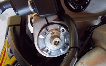

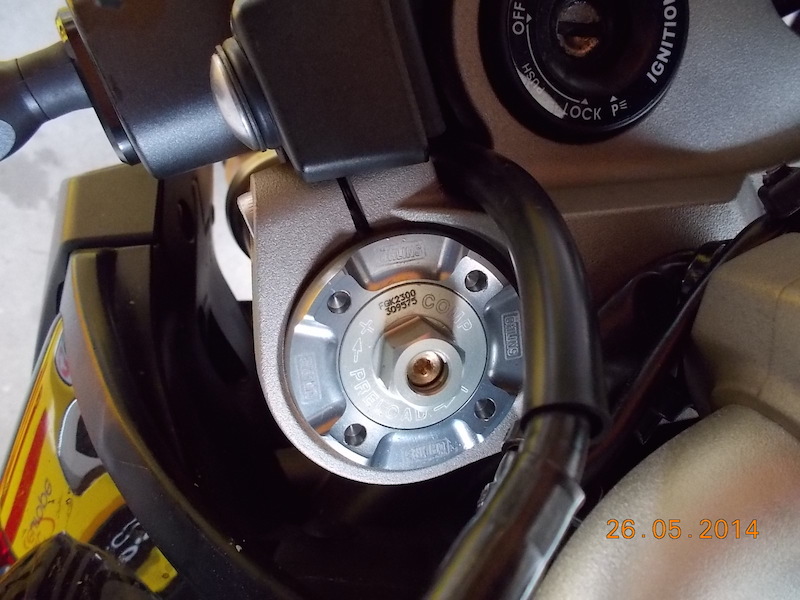

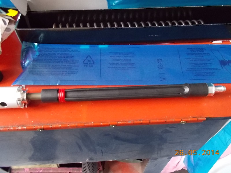

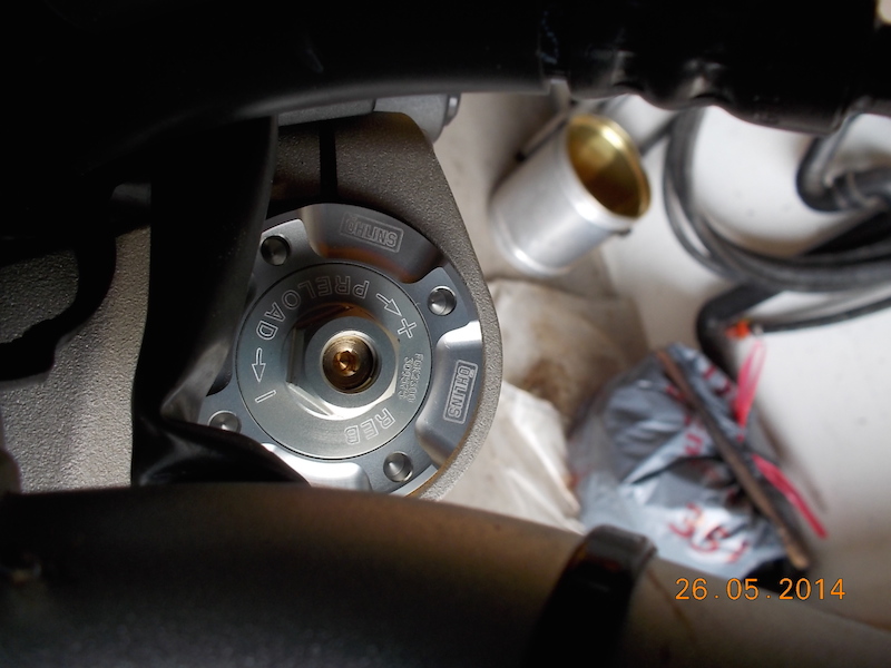

    Öhlins Gabel-Cartridge-Kit ist eingebaut und macht aus der MT ein TM (Traum Motorrad)
    Jetzt fägts :icon-mrgreen: :icon-mrgreen:
    Fahrwerk Tuning kann ich für die MT nur empfehlen, wenn richtig am Kabel gezogen wird. Das bringt ein echtes Plus an Sicherheit. Das Fahrwerk spricht so sensibel an und bügelt alles unter dir flach. Da lohnt es sich kaum einem Gully Deckel auszuweichen.
    Das Fahrweg ist zwar teuer aber es lohnt sich auf jeden Fall..
    Toni
