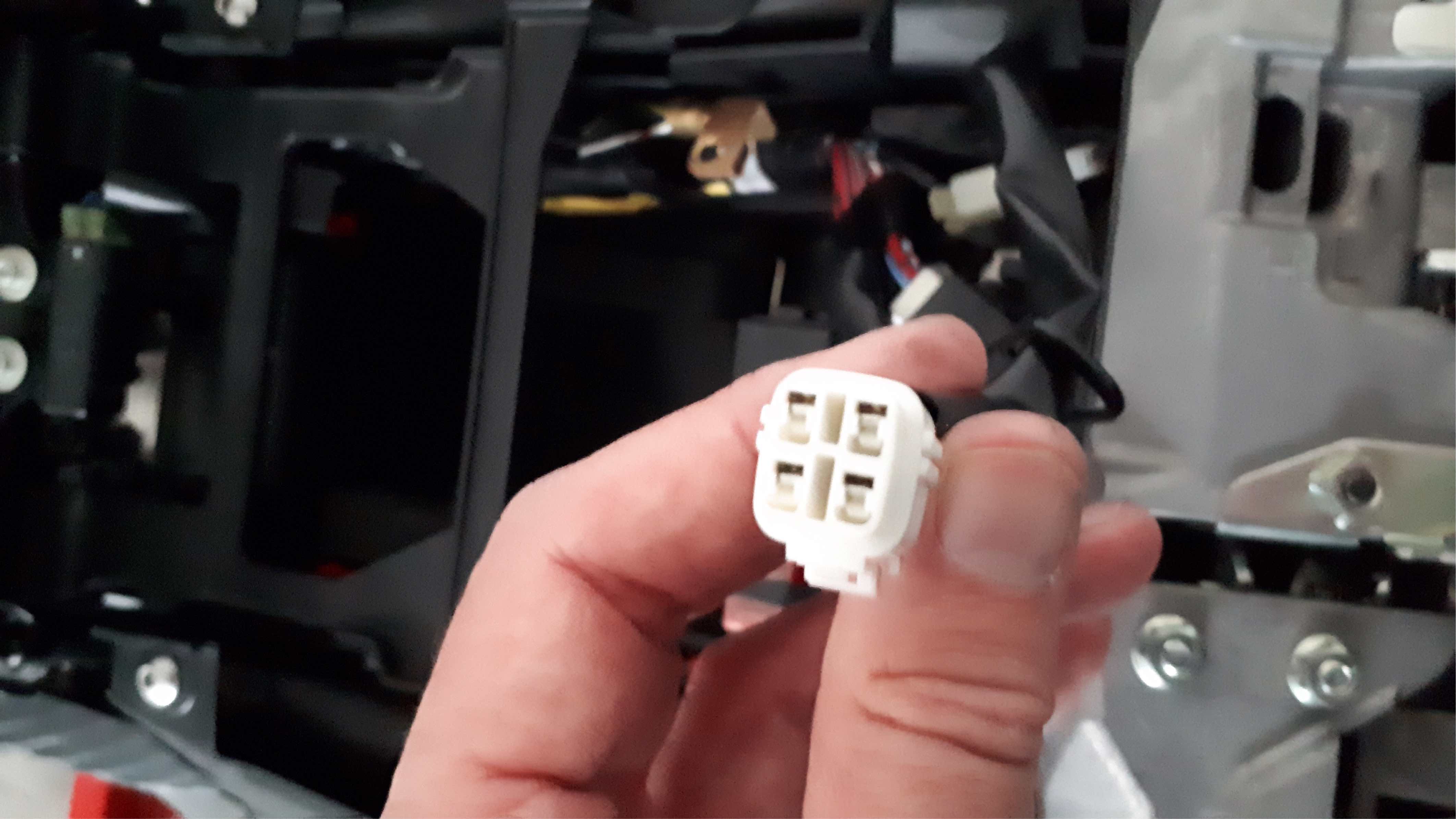

    Es ist jedenfalls der Stecker den auch der Händler beim Service anstöpselt um Fehlermeldungen auszulesen und zu löschen.
    Zumindest das sollte also funktionieren.

    Ja - genauso sieht der Service Stecker aus. M. W. verwendet Y. diesen Stecker nur für die Diagnose.
