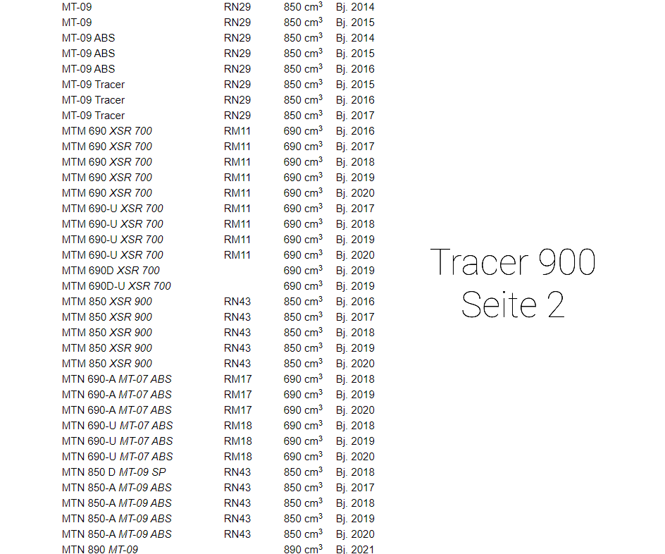

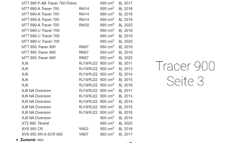

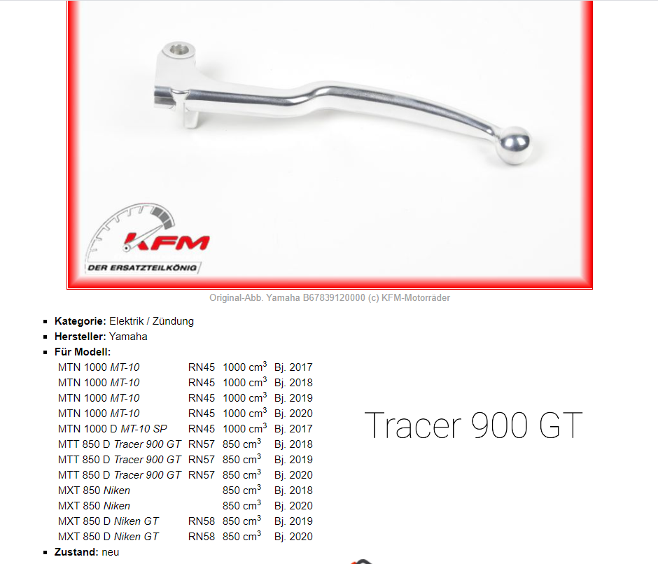

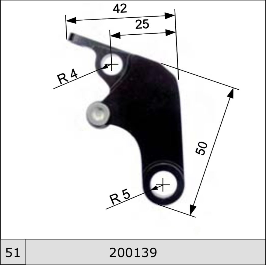

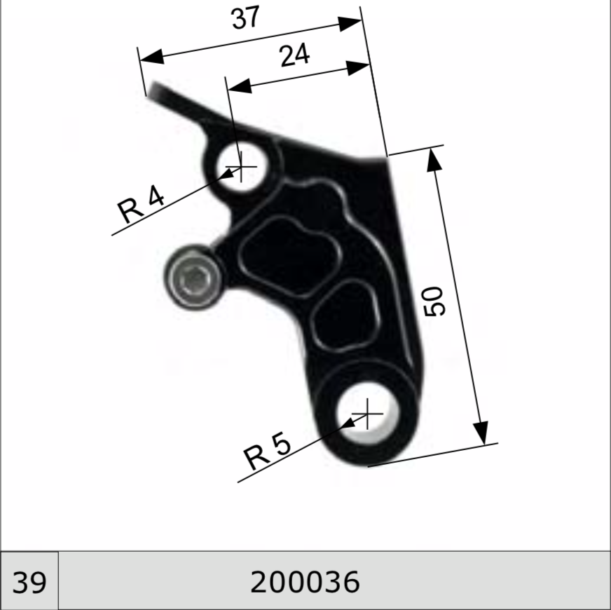

    Da haben die bei Motea wohl die Zahlen der Adapter falsch zugeordnet, der Adapter für die normale Tracer 900 RN 57 ist der 200139 der für die Tracer 900 GT RN 57 wahrscheinlich der 200036, die GT braucht den Adapter, den auch die MT 10 benötigt.

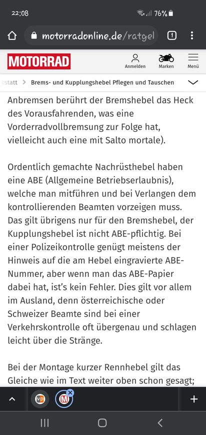

    Beim Kupplungshebel braucht es allerdings auch keine ABE, der Kupplungshebel ist kein sicherheitsrelevantes Bauteil.

    Vermutlich wegen dem Tempomat. Der Schalter könnte dort anders sein, oder sogar die ganze Aufnahme.
  • #65
    Einen zusätzlichen Adapter braucht es nicht. Nur einen anderen.
  • #67
    Richtig, die Aufnahme des Kupplungshebel ist bei der GT anders, deshalb braucht es einen anderen Adapter.

    Vielleicht bringt das etwas Licht ins Dunkel:
    Hier mal die beiden Adapterstücke für die V-Trec-Hebel aus der ABE die ich seinerzeit bekommen habe:
    Lt. Bestellung/Lieferschein/Rechnung kam bei mir der 200139 an.
