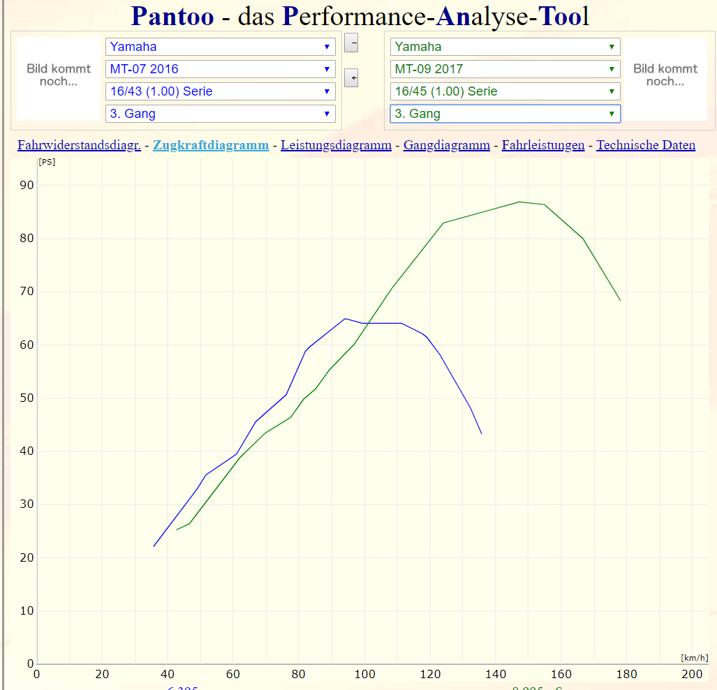

    Beschleunigt wird nicht mit PS oder Nm, sondern mit Zugkraft (pro kg). Und dazwischen sitzen Getriebe und Endübersetzung. Einfachmal durchklickern, und ruhig auch MT-07 und MT-09 vergleichen.
    https://motorrad.sowas.com/son…timalen_uebersetzung.html
    Voila, im noch halbwegs legalen Landstraßentempo und im gleichen Gang fährt die 07 der 09 davon ;(
    Mit 15:46 Kettenkit auf der 09 ist immerhin gleichstand bei der Zugkraft.
    ... ist aber alles Theorie, weil's viel auf den Fahrer ankommt ;)
