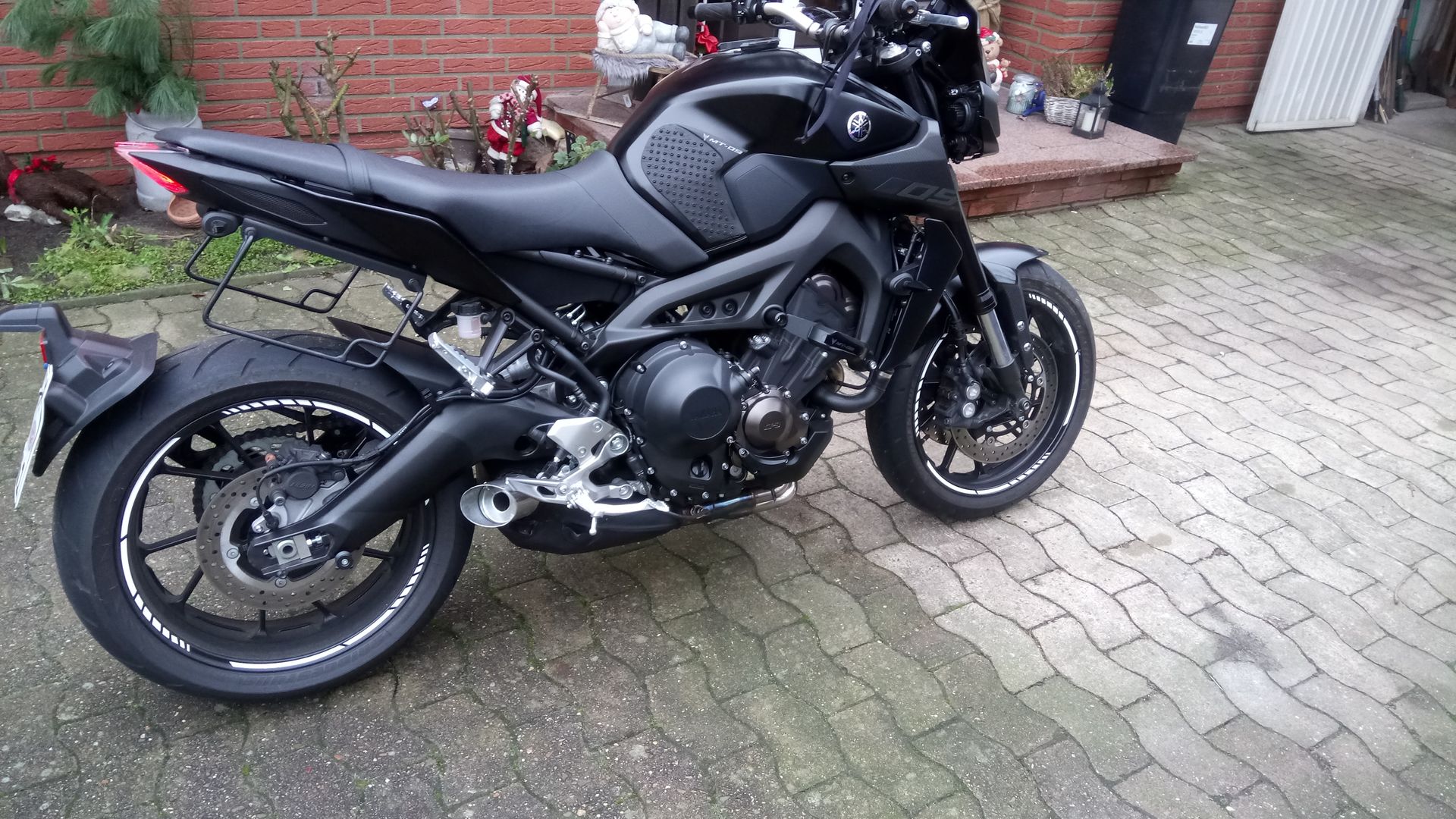

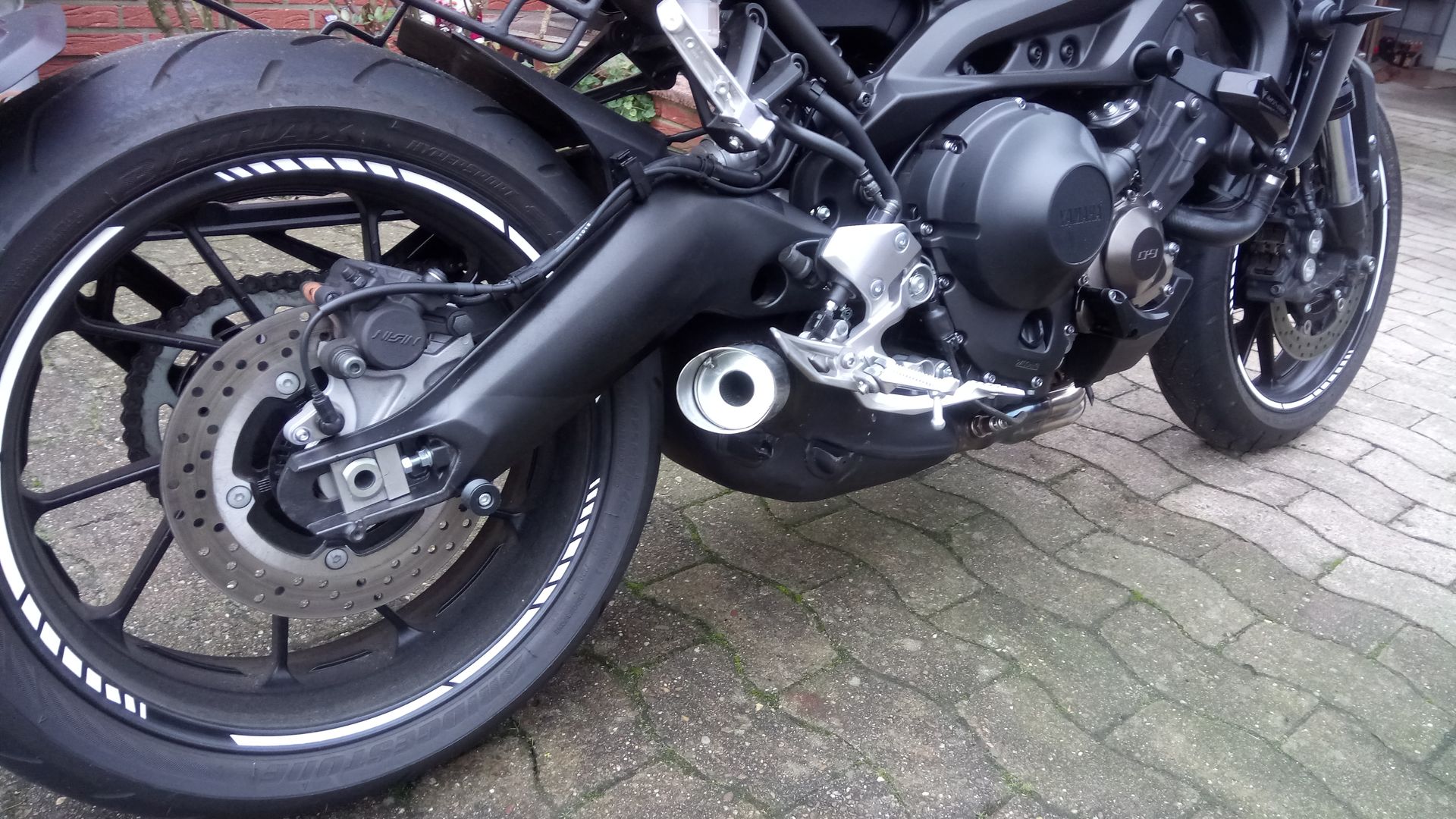

    Also optisch gefällt mir Dein Umbau richtig gut, ist klanglich sicher auch sehr sexy könnte ich mir vorstellen.
    Eine Klangprobe wäre mal echt cool.

    versuche ich mal sobald wieder vernünftiges Wetter ist 😊👍🏻
