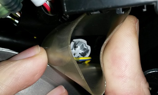

#17 Zitat von deRussAlles anzeigenIch bin auf der Suche nach einer geschickten Lösung für den Stromanschluß.
Rechts unter dem Tank sind 2 Stecker die die gleiche Form wie die Blinkerstecker haben, allerdings ist da kein Strom drauf.
Wer kann mir sagen wofür die sind?Moin,
das sollten die Anschlüsse für die orig. beheizbaren Griffe sein...
Unter der "Scheibe" sind noch drei freie Anschlüsse. Alle über Zündung geschaltet und mit 2A gesichert. Die Sicherungen habe ich jedoch noch nicht gesucht...
Übrigens...die passenden Stecker gibt es bei: 1-2-3 meins. Es gibt einige Beiträge (zB Navi) zu diesem Thema.
