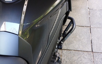

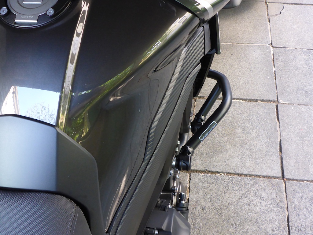

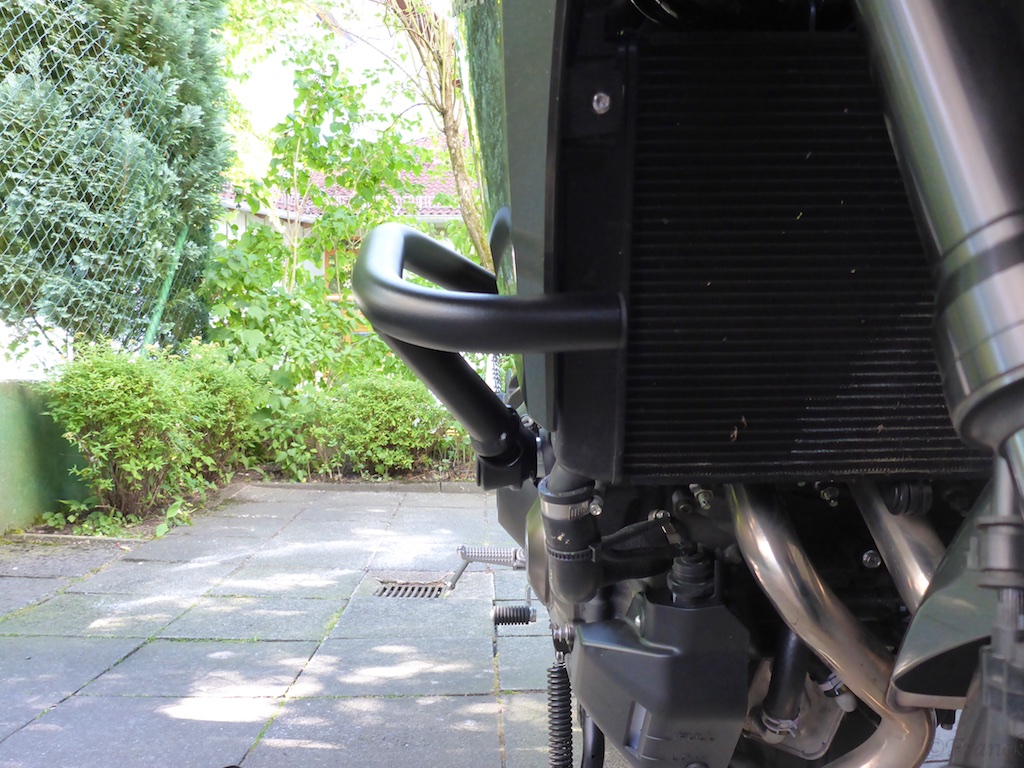

			#116 Ich habe die Schutzbügel (Bezeichnung Sturzbügel finde ich eher untreffend) montiert, da diese ggf. bei einem einfachen Umfaller (im Stand), größere Schäden vermeiden sollten. Wie weit ein solcher Schutzbügel bei dynamischem Sturz des Motorrades Schäden verhindert, ist dann eher auch immer den jeweiligen Umständen entsprechend. Grundsätzlich sollten die Schäden aber dann etwas geringer ausfallen. Entscheidet dann ggf. darüber, ob ich noch weiterfahren kann oder aufgrund eines beschädigten Seitendeckels und Ölaustritt den Abschlepper rufen muss. Aber noch ein Aspekt, der für mich persönlich noch viel wichtiger ist: Bei einem ganz hohen Anteil von Motorradunfällen werden die unteren Extremitäten (= Beine und Füsse) in Mitleidenschaft gezogen. Da kann ein Schutzbügel auch ggf. für die entscheidenen Zentimeter Schutzraum sorgen.
 Man möge jetzt lächeln, aber mit montierten Schutzbügeln und auch im besten Fall auch noch Hartschalen-Seitenkoffern, ist ein Ausrutscher oder gar ein Seitenaufprall meist schon viel entspannter.Übrigens, nichts schützt vor eigenen Schäden an Leib und Leben weniger als eine Vollkaskoversicherung für's Moped. Wenn's Dich aber beruhigt .....
