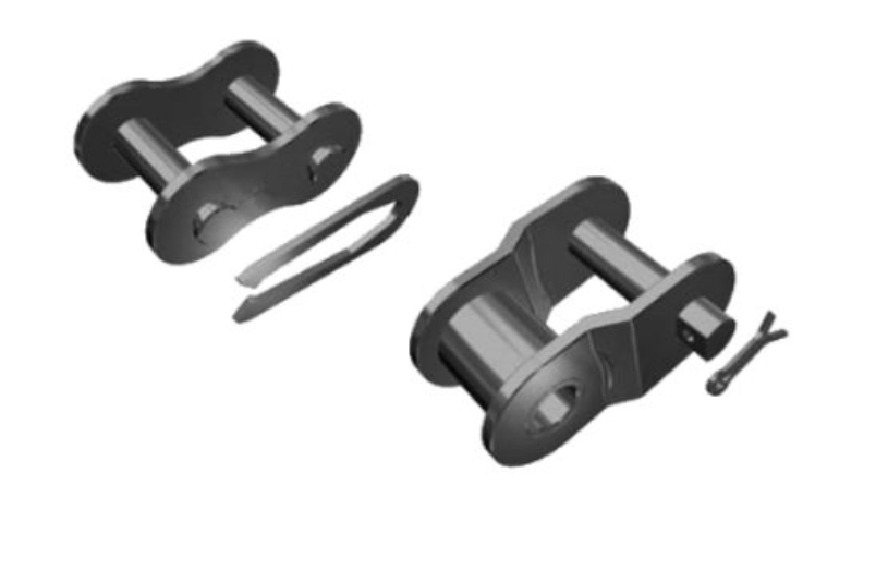

    Naja irgendwie hast du da Schwierigkeiten mit den technischen Grundlagen einer Rollenkette 😉
    Jede Rolle/Bolzen wird als ein Glied bezeichnet (=Kettenlänge). Ein normales Kettenschloss ist also 2 Glieder lang, weil 2 Bolzen.
    Um auf ungerade Kettenlänge zu kommen brauchst du also ein halbes Kettenschloss, sieht so aus:
    Meine Frage war ja, wo du diese passend für die gängigen Motorradketten beziehst und darauf schuldest du uns ne Antwort 🥴
