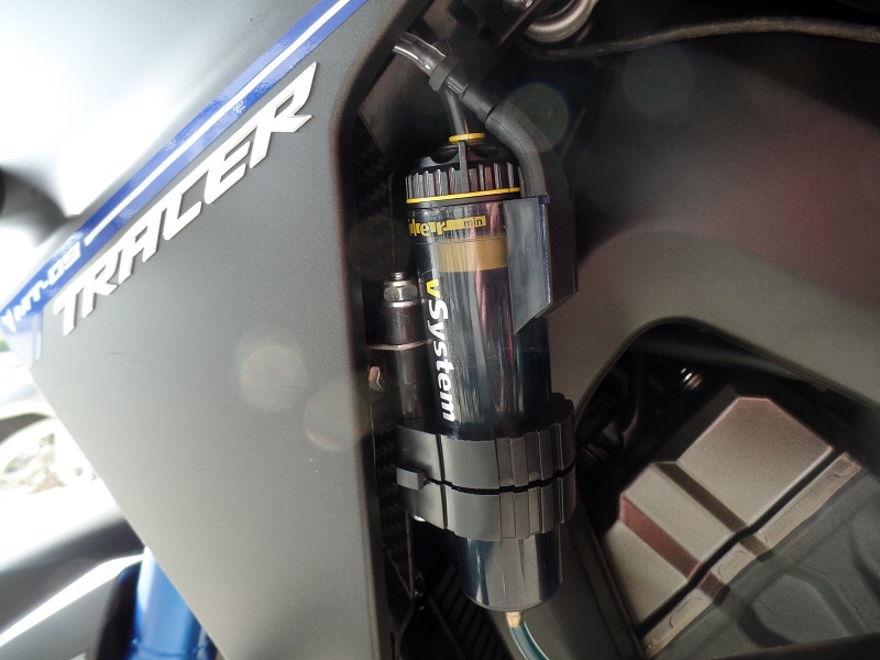

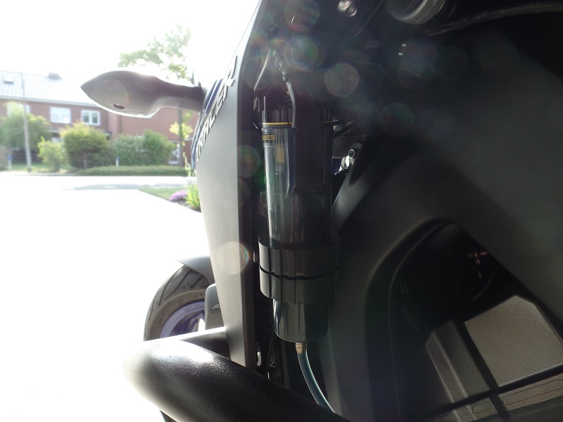

  • #41
    @ lucky:
    Könntest Du nochmal ein paar Fotos veröffentlichen wie der Scotty dort angebracht ist ?
    Habe auch schon über die Position nachgedacht... Hätte den Vorteil, dass man während
    einer Regenfahrt entsprechend reagieren kann etc.
    Dankeee
