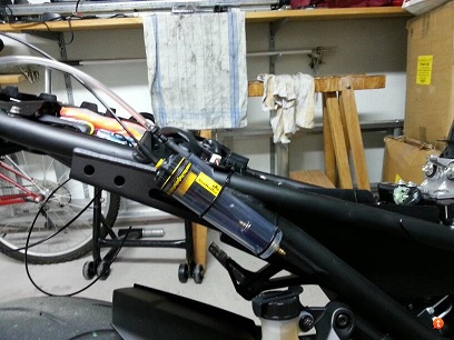

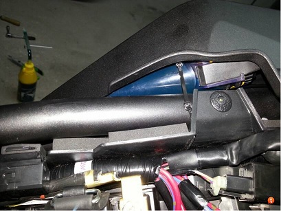

    Der Halter war bei meiner Variante nicht dabei. Habe den Oiler 2015 gekauft.
    Es gibt noch einen anderen Halter von nem Oiler aus 2009 oder 2010. Den habe ich leider nicht mehr. Sieht etwas besser aus.
    Grüße CoxOrange

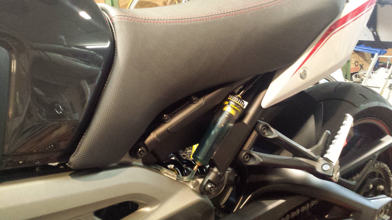

    Sodele, anbei mal meinen Einbau vom Scotti.
    Ich persönlich bin damit sehr zufrieden. Wenn man es nicht weiß, fällt es nicht wirklich auf.
    @ Newport: Zum Verstellen brichst du dir doch die Finger,oder?
    Bin jetzt heute mal die ersten Kilometer unterwegs gewesen. Zunächst auf 7, da hatte ich dann aber recht schnell leichte Ölspritzer am Hinterrad. Jetzt habe ich auf 5 runtergeregelt und dabei bisher einen sehr guten Eindruck.
  • #40
    Ich weiss ja nicht, wie oft du da rumstellst....Ich hab dad einmal eingestellt und fertig.
    Ausserdem kommt man da noch recht gut dran.
    Das auffüllen ist eher bissel fummelig, aber das muss man ja auch nicht oft.
    Das ganze ist es mir aber wert...und versaut mir nicht die optik.
