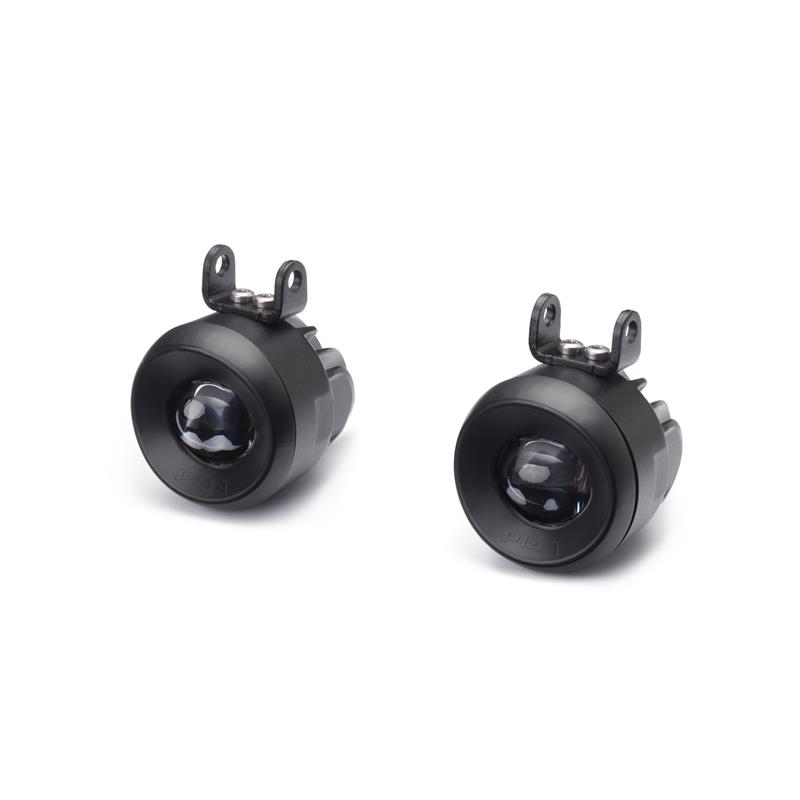

    an meiner Tracer sollen Nebelscheinwerfer verbaut werden (keine original Yamaha, da mir die Lösung optisch nicht gefällt), Einbau usw. ist kein Problem, aber ich würde gerne die original Verkabelung nutzen soweit es möglich ist.
    Kann mir eventuell jemand von denen, die selber schon nachgerüstet haben, sagen, wo die entsprechenden Stecker sitzen oder die zugehörigen Fotos aus der Montageanleitung posten oder irgendwie anderweitig zukommen lassen?
    Sieht nach den Fotos bei Yamaha (man findet leider nur sehr dürftige Infos dazu) so aus, als würde der Schalter am Lenker und die Scheinwerfer separat gesteckt werden und der Rest ist quasi schon am Motorrad vorhanden, sehe ich das soweit richtig?

    dass der Schalter am Lenker ist, ist mir bewusst (wo soll er auch sonst sein), mir gehts eher um dessen Anschluss bei der original Werks-Nachrüst-Lösung; ist der Gegenstecker für den Schalter am Nachrüstkabelsatz dran oder wird ein schon vorhandener Stecker an der Tracer benutzt... weil zumindest bei meiner RN57 liegen in der Front neben der 12V Buchse und dem Nebenverbraucherstecker noch 2 weitere unbelegte Stecker, einer der aussieht wie der Nebenverbraucherstecker und ein kleinerer schwarzer, ebenfalls 2poliger und hier hätte ich eben die Vermutung, dass der kleine für den Schalter ist und der Rest dann schon vorverkabelt ist
    der ein oder andere denkt sich vielleicht wozu der Aufwand, aber ich bin da eben jemand, der gerne originale Verkabelungen benutzt, wenn man schon den Luxus hat, dass sowas vorhanden ist.

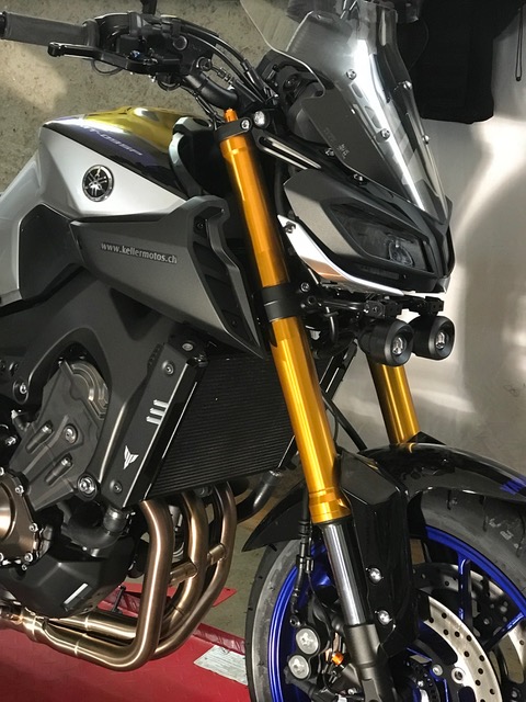

    perfekt wären Fotos vom Yamaha Nachrüstsatz (...und dessen Stecker) und die Nachrüstanleitung, weil da muss es ja drinnen stehen, wo was wo wie angeschlossen wird.
    mein Fuhrpark:
    MT09 RN29 - BMW F900XR - GSX1400 K6 - GSX1400 K3 "Project GSX1400-R" - Tracer 900 GT RN57
  • #28

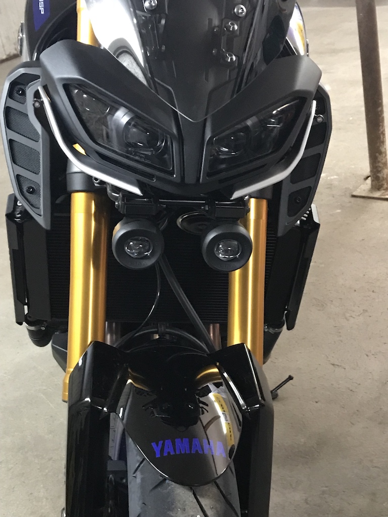

    Ja klar ist alles Plug&Play. Es sei denn du hast die Anschlüsse bereits mit anderen Verbrauchern belegt. Relais Schalter Stecker alles vorhanden und Befestigungsteile passen tip top.
