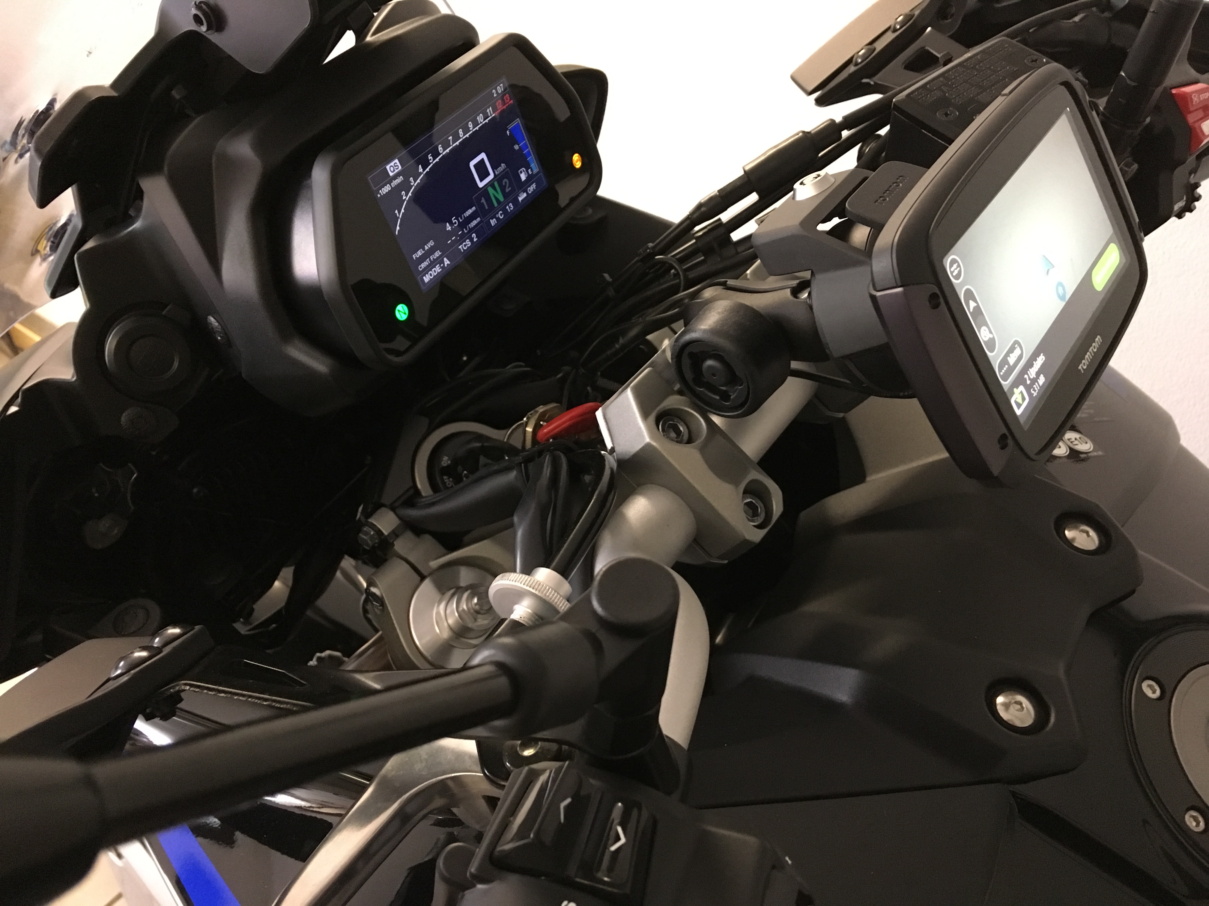

    So ich habe gestern mein Navi montiert und den grauen Stecker belegt. Den Stecker hab ich kostenlos aus ner Motorradwerkstatt bekommen, Yamaha muss den früher schon mal für was verbaut haben an anderen Mopeds. Der Mechaniker hat gemeint er schneidet die immer weg, man weiß nie wozu man sie mal brauchen kann.

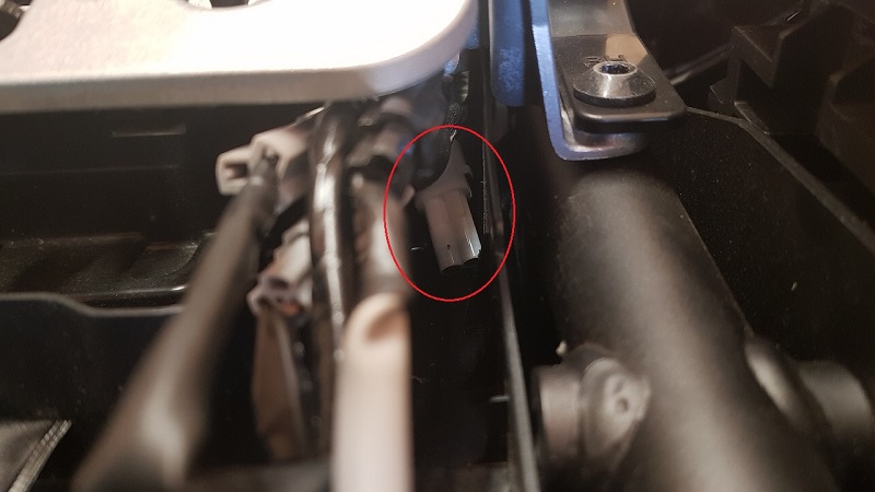

    Es gibt noch einen weiteren freien Anschluß, für alle die keine Sitzheizung haben. Diesen findet man tief unter den Steckern für Blinker und Kennzeichenbeleuchtung verborgen, er besitzt auch schon das Gegenstück, allerdings ohne Pins. Bei der Tracer ist er weiß, (ich denke bei der GT wird er grau sein, wie vorne auch), dieser ist mit 7,5 A abgesichert. Sicherung 8 Sitzheizung. (Bei der GT Sicherung 10 Sitzheizung) (stromführendes Kabel braun, bei beiden Modellen)
    Foto Stecker Sitzheizung

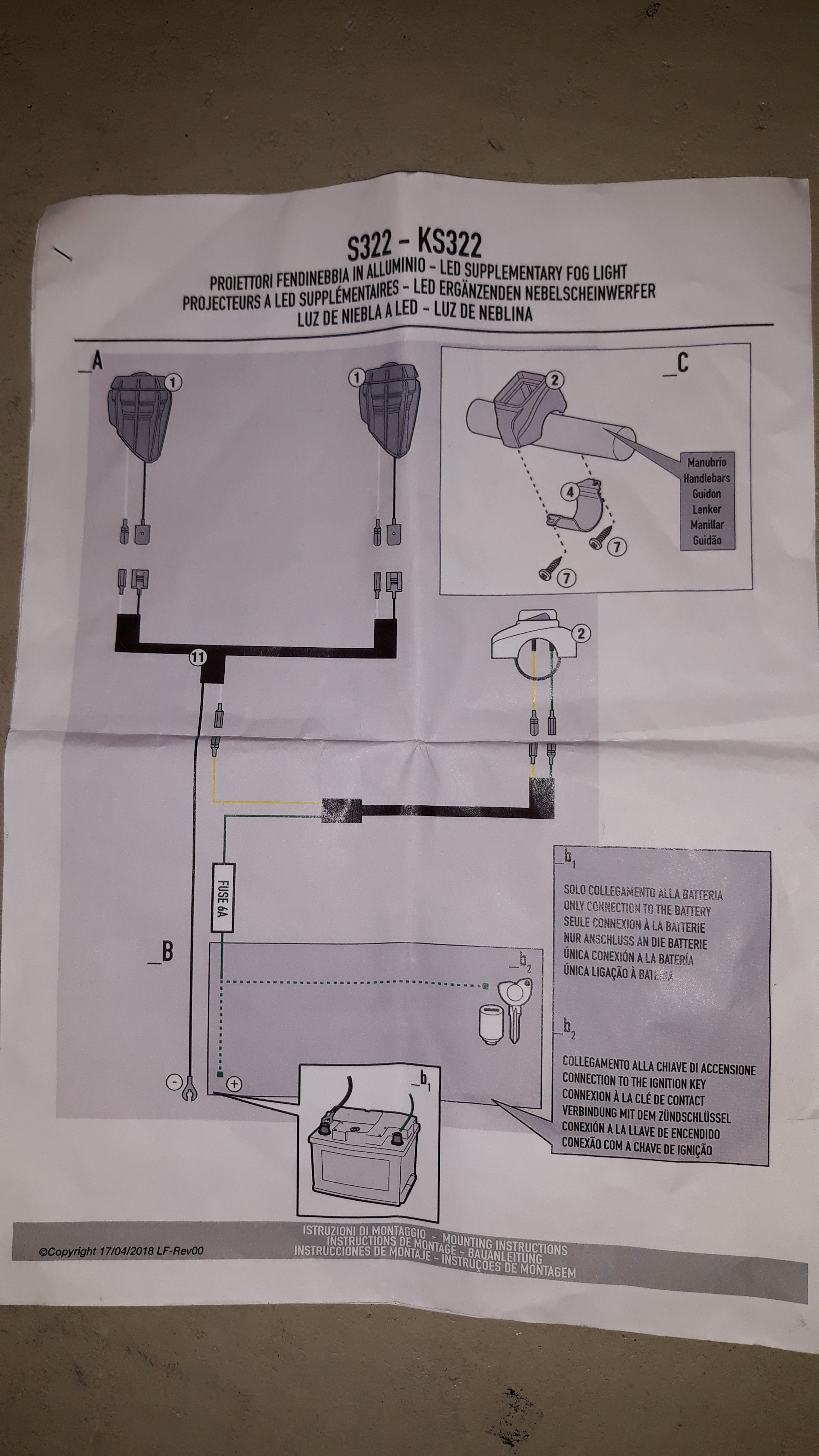

    Hallo, kann mir jemand aus dem Forum weiterhelfen?
    Ich möchte die Givi S322 Nebelschlussleuchten an ein geschaltetes Plus meiner MT-09 Tracer RN29 anschließen, damit die Leuchten erst zusammen beim Einschalten angehen.
    Die Anleitung von Givi sieht dies vor mit Hinweis auf "Anschluss an Zündschlüssel".
    Ich habe schon versucht, die NSW an einen Nebenverbraucher anzuschließen (graue Stecker unter der Windschutzscheibe; habe dort schon ein Navi und eine 2. USB Steckdose angeschlossen, was super funktioniert :)).
    Doch leider brennt nach kurzer Zeit die 2A Sicherung des Nebenverbrauchers durch, da diese max. 24 Watt aushalten (lt. Betriebsanleitung von Yamaha) die Givi NSW haben zusammen aber 28 Watt.
    Wo könnte ich nun die NSW an geschaltetes Plus anhängen (Minus hängt wie lt. Givi Anleitung an der Batterie, Schalter am Lenker auch entsprechend montiert). Anbei der Givi- Schaltplan
    Wäre klasse, wenn jemand weiterhelfen könnte :handgestures-thumbupleft:
