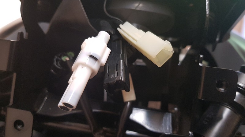

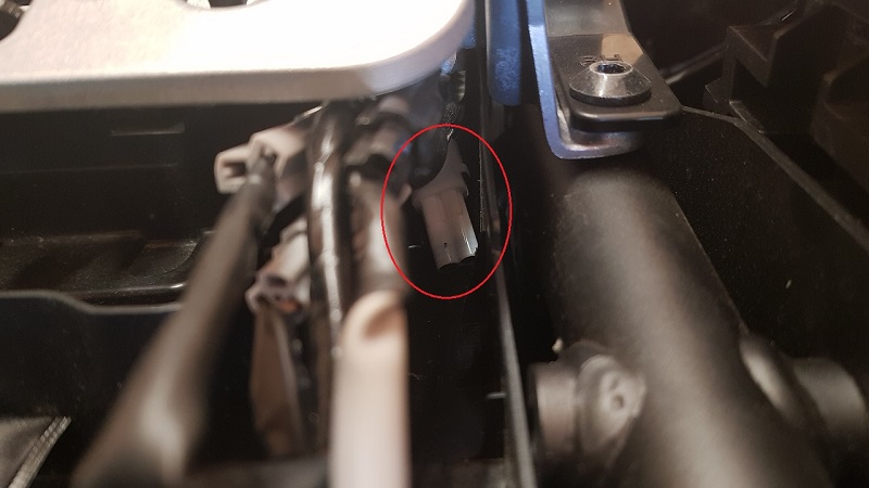

    Erst mal danke für die Info, du hast mich in meiner Meinung bestätigt.
    Die habe ich auch schon gefunden, bringen auch ein über Zündung geschaltetes Plus.
    In verschiedenen Beiträgen war aber noch die Rede von einem Anschluß rechts hinter der Verkleidung. Gibt da
    wohl unterschiede zwischen der MT09 und der MT09-Tracer!?

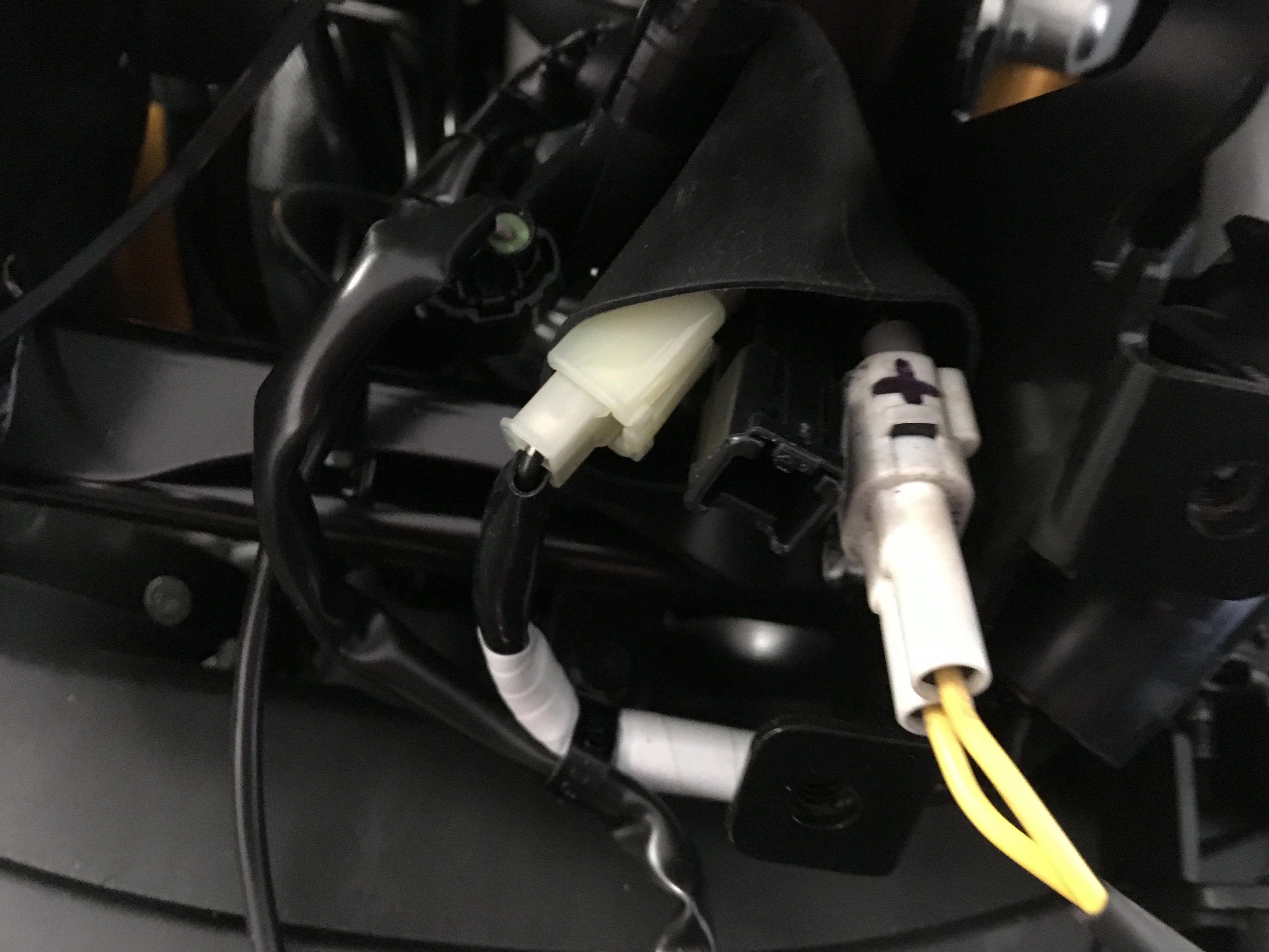

    Abgesehen von den hier bereits erwähnten Anschlüssen bei der Nackten hat auch die Tracer hinter der rechten Abdeckung zwei Anschlüsse - diese sind allerdings für die Griffheizung vorgesehen.
    Wenn du Zündungsplus haben willst ist das einfachste den Anschluss unter der Scheibe zu verwenden.
