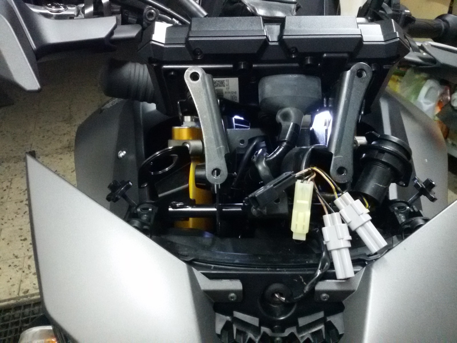

    Ich habe heute LED-Nebelscheinwerfer Original Yamaha nachgerüstet .
    Da ist mir aufgefallen das die Graue Stecker , nicht Belegt sind ?
    Ich habe ORIGINALE HEIZGRIFFE von Yamaha , und die gehen wunderbar , werden mir auch im Tacho angezeigt 3 Stufen u.s.w dachte das die da angeschlossen werden , wohl nicht.

    Nein die Nebel kommen an den Schwarzen Stecker 1,6Amp habe die Nebelscheinwerfer , oder auch die Zusatz Steckdose , ich habe die Zusatz Steckdose an den Gelben Stecker (Originalen Steckdose) mit angelötet und mit Schrumpfschlauch gesichert , somit darf ich nicht 2.Amp Zusammen überschreiten !!!
    Benutze eh nur die eine oder Mal die Andere Steckdose , Wollte da kein Gummipfropfen haben !
    Siehe Bild 3 !!!

    Das sind 2 freie Anschlüsse, ich hab zB an einem mein Navi-Stromversorgung dran angeschlossen. Der zweite könnte auch für einen weitere Bordsteckdose verwendet werden, wie oben bereits erwähnt.

    Die Heizgriffe sind unter der rechten Seitenverkleidung angeschlossen im Bereich der Sicherungen. Die beiden grauen Stecker sind - wie hier schon beschrieben - für Nebenverbraucher wie Navigation etc.
    ich habe bei einem mein TT Rider angeschlossen und am zweiten die LED Tagfahrleuchten was aufgrund der geringen Stromaufnahme bisher kein Problem darstellt.

    Für die Heizgriffe - also die Originalen- sind die Anschlüsse an der Seite rechts wenn mich nicht alles täuscht. Also hinter der Seitenverkleidung. Für Navi wie oben schon beschrieben einen der o.g. 2 freien Anschlüsse hinterm Cockpit benutzen.

    Ich habe die zweite Steckdose direkt über eine Sicherung an die Batterie angschlossen, hat den vorteil das ich nun darüber die Batterie laden kann.
