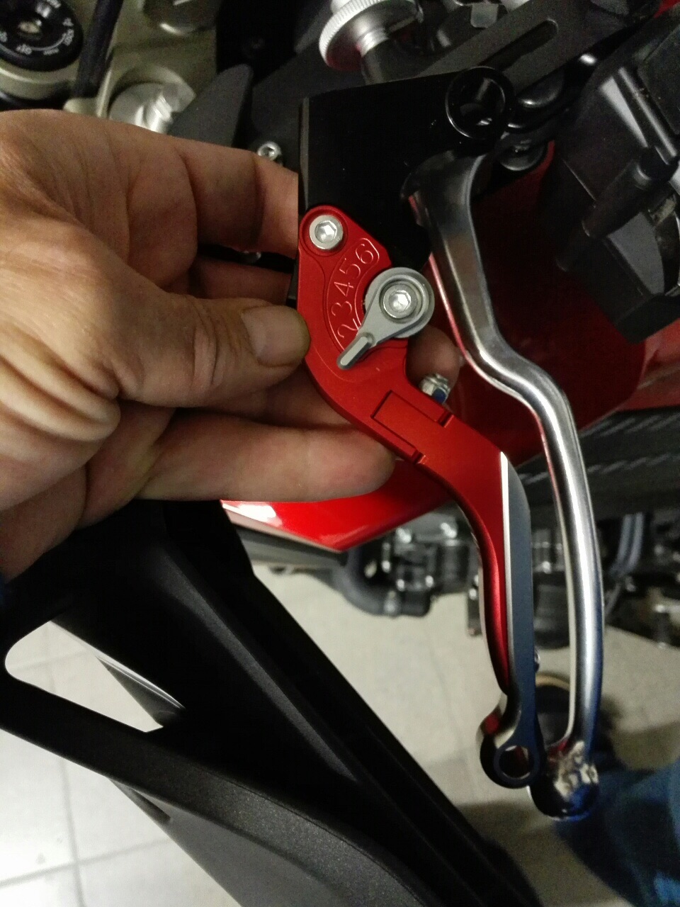

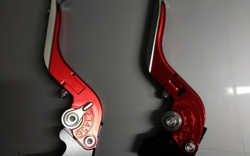

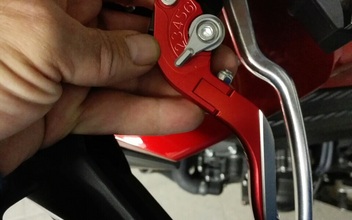

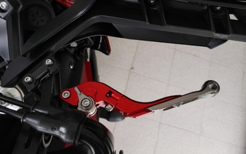

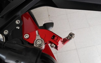

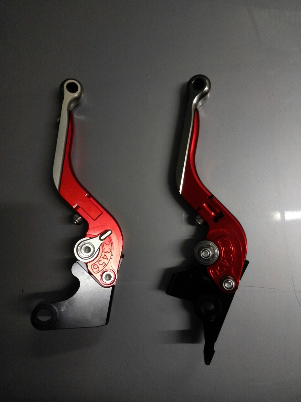

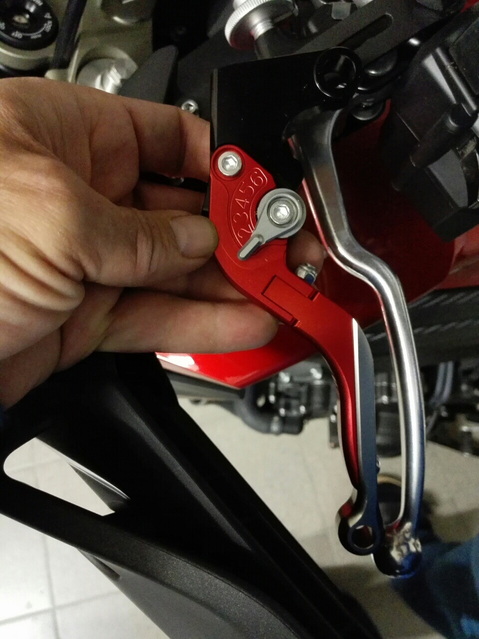

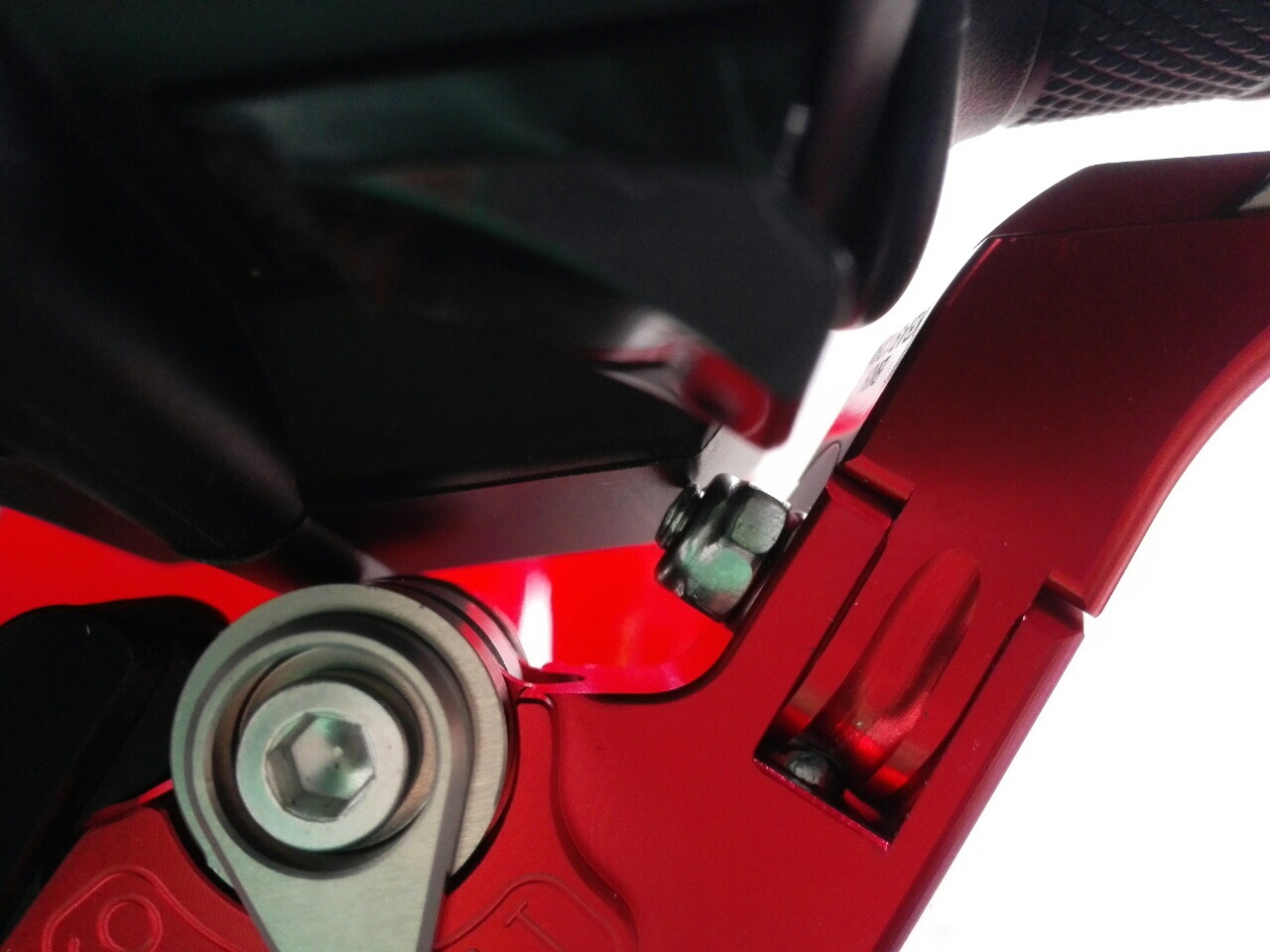

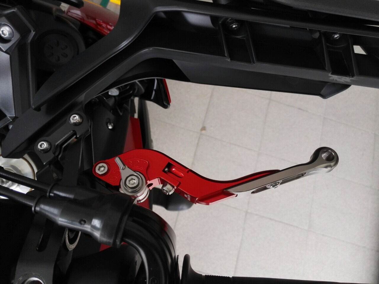

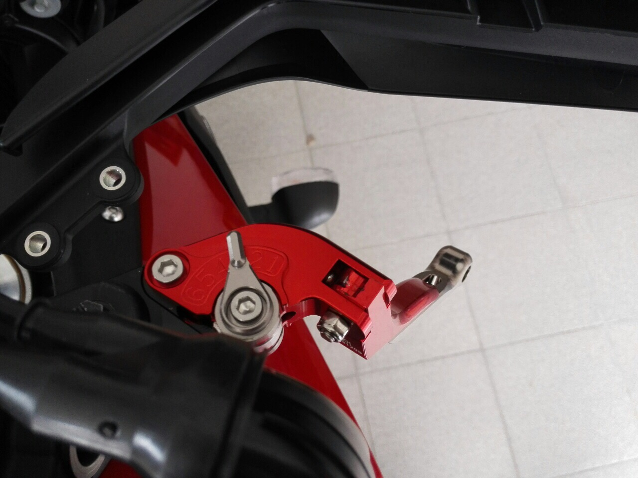

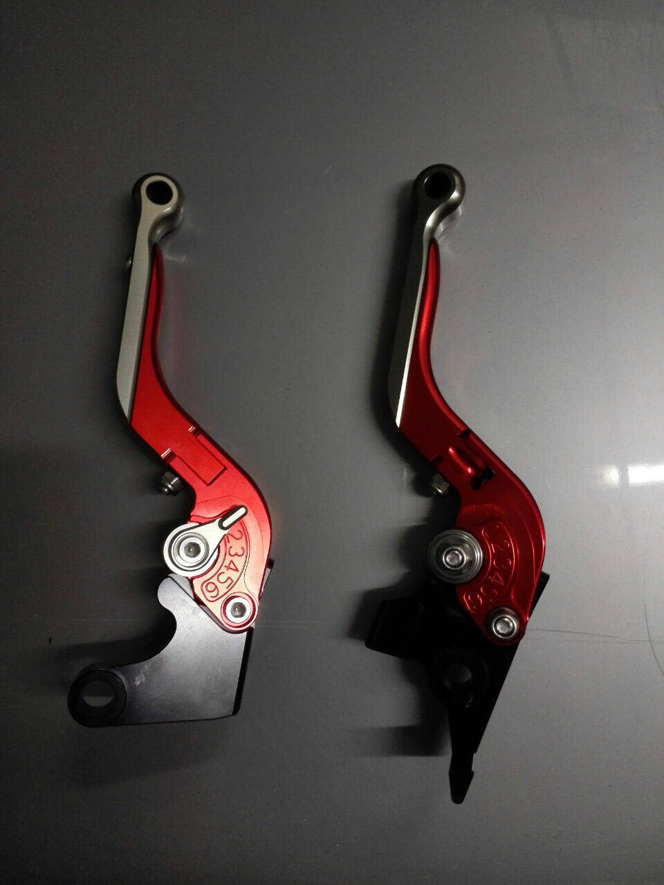

#33 Hallo zusammen,
habe mir nun auch diese Hebel für meine Tracer montiert:
rot mit schwarzen Verstellern
Montage war etwas fummelig da man die Handprotektoren erst abbauen muss um die Hebel zu tauschen aber ansonsten recht einfach.
Fazit:
+ super Optik und Verarbeitung
+ Preis/Leistung sehr gut.
- Kupplungshebel stößt bei niedriger Einstellung an die Armatur an und kann somit nicht voll durchgezogen werden, was evtl zu ner schleifenden Kupplung führen kann (konnte ich bisher aber nicht feststellen)
- noch keine ABE für die Tracer (soll wohl bald nachgereicht werden) -

habe mich auch für dieses Set mal interessiert, aber habe auch irgendwo gelesen, das eine ABE für die Tracer nicht vor 2016 erhältlich sein wird. Symptomatisch dafür ist auch der Fakt, das VTrec dieses Modell für die Tracer derzeit aus dem Programm genommen hat...daher keine Option für mich derzeit.

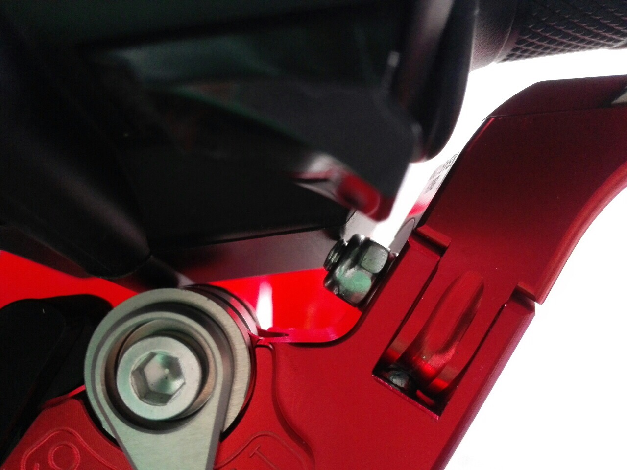

#35 Hallo,

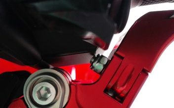

ich hatte die V-TREC Vario 2 kurz montiert. Sie stoßen mit der Befestigungsschraube des Hebels an der Kupplungsarmatur an. Kommentar des Supports von BS-Motoparts: Sie dürfen nur Stellung 4-6 benutzen. In dieser Stellung stehen die Hebel aber IMHO unergonomisch nach vorne ab. Mich haben sie nicht überzeugt, deshalb habe ich sie zurückgeschickt.Grüße aus Neuss
