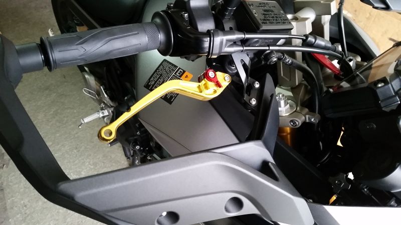

    Hatte heute auch Zeit, die Hebel einzubauen. Lange Version ohne Gelenk.

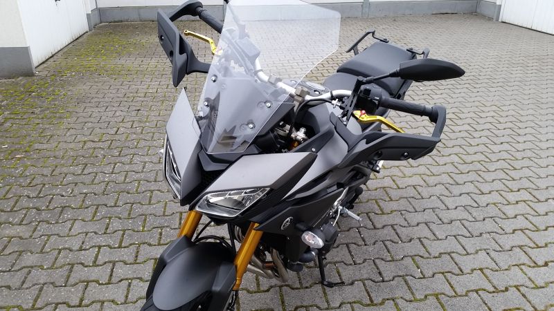

    Farbe gold eloxiert mit roten Verstellern. Das Gold ist leider deutlich heller, als die Gabel, wie auf dem Bild zu sehen.

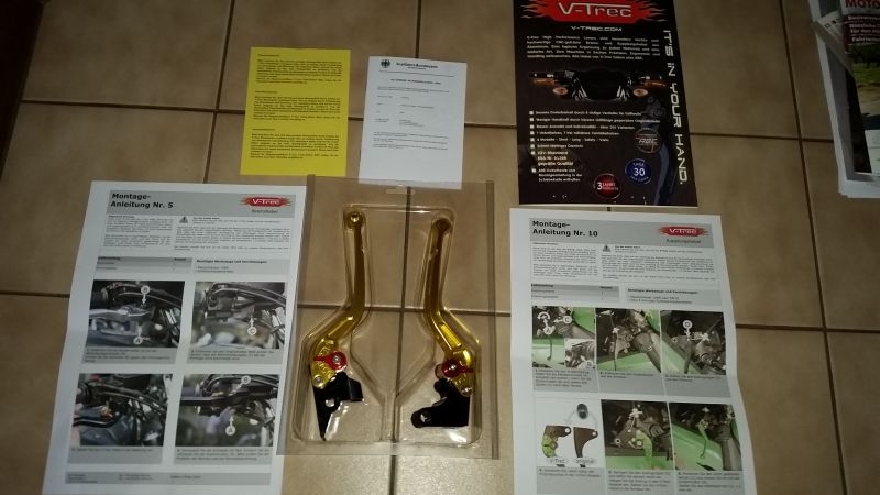

    ABE und Montageanleitung werden mitgeliefert, sowie auch die Rechnung mit 2 Unterschriften.
    Durch die Handschützer ist die Montage etwas aufwendiger, die Spiegel müssen ab und dazu dann auch die Scheibe.
    Insgesamt habe ich eine 3/4 Stunde gebraucht, das nächste Mal schaffe ich es in der halben Zeit ;)
    Die Passform ist perfekt, die sind wirklich auf den 10tel mm genau gefräst.
    Mit der Funktion bin ich auch zufrieden. Die Verstellbarkeit ist um Klassen besser, als bei den Originalhebeln:
    Die Bremshebelverstellung war mühsam und der Verstellweg war bei mir zu klein, Druckpunkt zu weit weg.
    Kupplungshebel war gar nicht verstellbar, bei dem hat es mich aber nicht so gestört.

    Hersteller hat sich bei mir gemeldet und bestätigt, das die Hebel falsch vormontiert waren. Ok, kann mal passieren.
    Zur Passform: die Tracer hat die Griffarmatur von der Super Tätera, deshalb die ungewollten Kontaktpunkte beim Kupplungshebel mit dem linken Griffgehäuse. Da wird man wohl nochmal drüber gehen. Alles in allem angenehm bemüht, das zu fixen. Lob...
