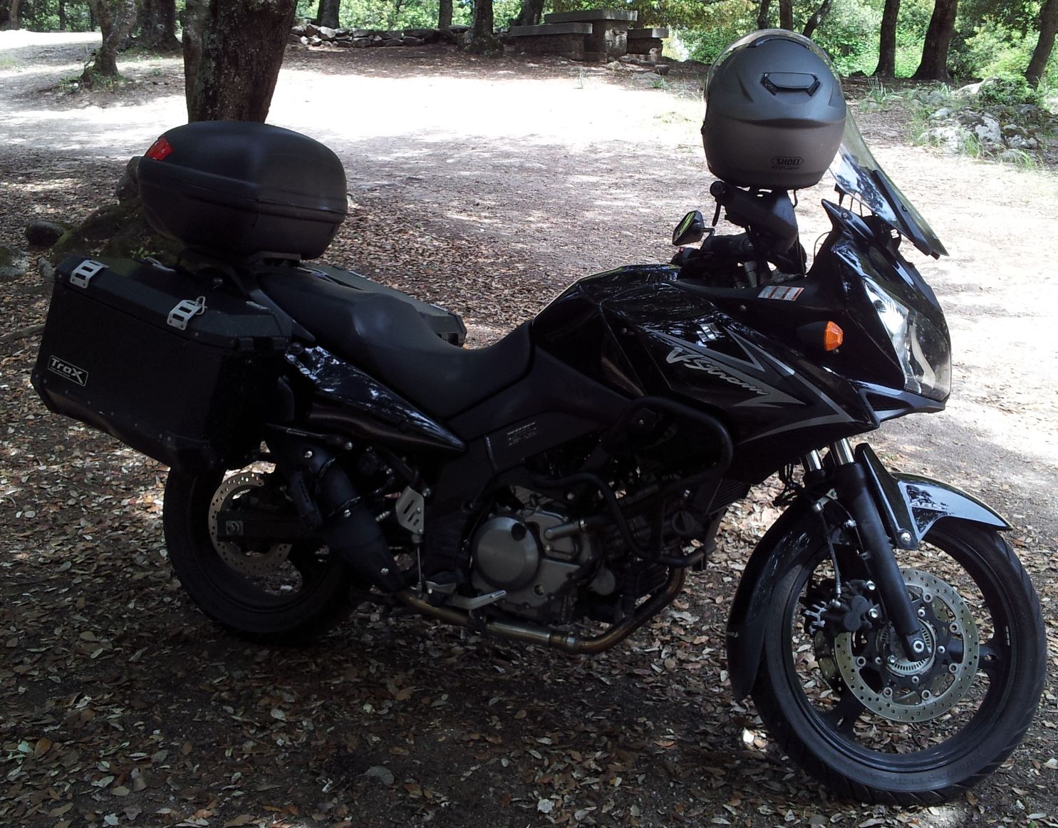

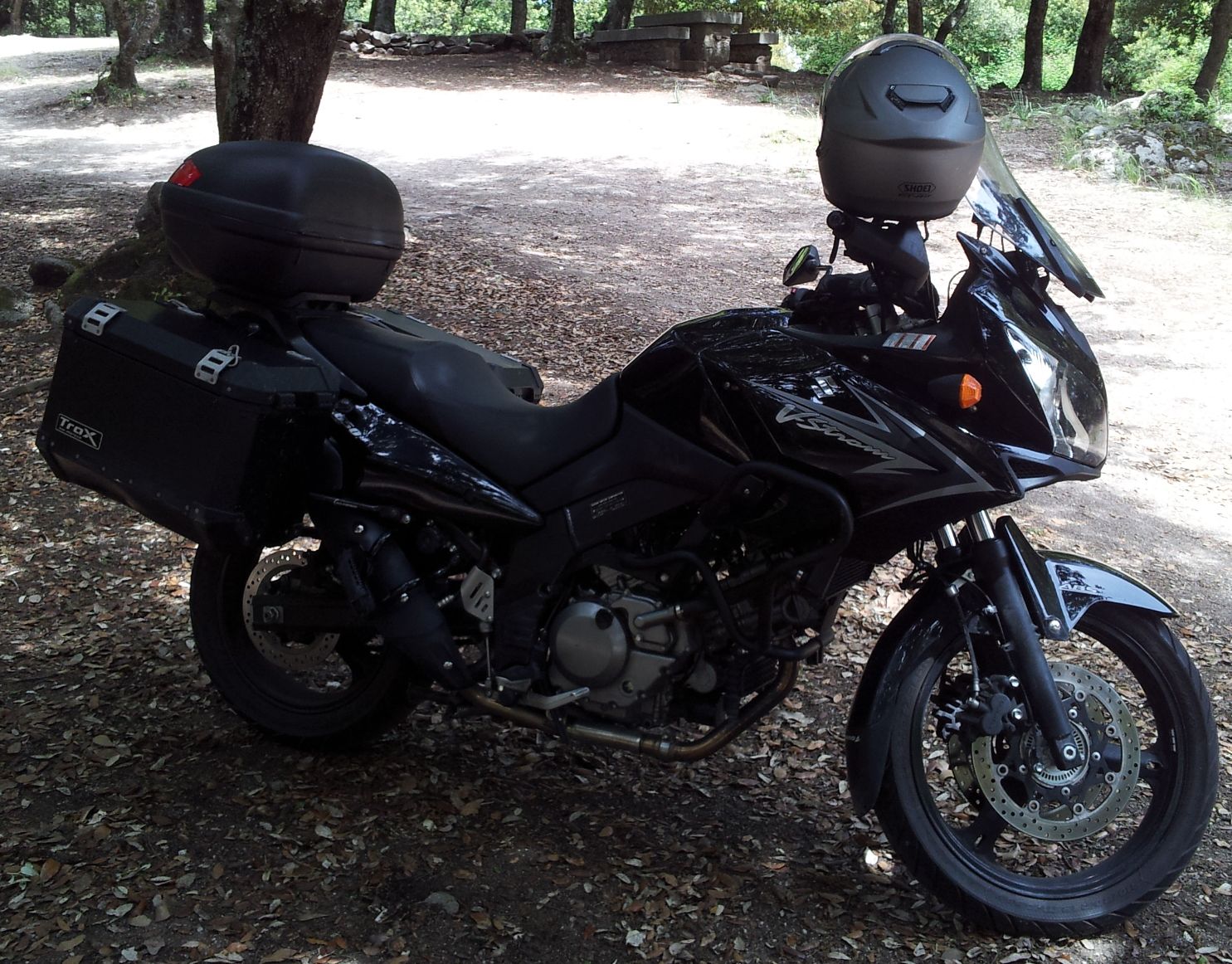

    Ich hatte bei meiner V-Strom auch lange experimentiert:
    - kurze Sportscheibe
    - große Tourenscheibe
    - selbst gebaute Minischeibe
    jeweils 3 verschieden Höhen - immer turbulent oder laut :(
    Dann hat jemand das mit den Madstads gepostet: Damit kann die Scheibe ohne Werkzeug in Höhe und Neigung verstellt werden
    Außerdem ergibt sich eine relativ starke Hinterlüftung (Foto).
    Und siehe da: die größere Neigung löst das Turbulenzproblem und die Höhe reduziert die Lautstärke - mit Originalscheibe (und Kawaspiegeln) :D
    Windkante ist bei mir etwa oberhalb des Visiers.
    Nachteil: es kommt weniger Luft zur Kinnbelüftung rein und bei ca. 5°C Kälte beschlägt das Visier trotz Pinlock.
    Vorteil: Auf der Landstraße brauche ich keinen Gehörschutz mehr, auf dem Visier landen nur wenige Insekten
    Auf der Autobahn ab 140 fahre ich aber auch mit Gehörschutz.
