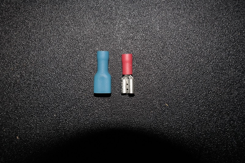

2. meine 4 led blinker kommen ja mit offenen kabelenden. soweit ich verstanden habe kann ich diese stecker hier verwenden:
hat jemand einen link wo ich die isolierte variante aus dem internet herbekomme?

4. gibt es, anstatt die anschlüsse mit den steckern von MTler zu machen, keine passenden buchsen mit losem kabel? wir reden hier ja über einen yamaha genormetn stecker für die blinker, muss es doch irgendwo auch das passende gegenstück geben oder? im notfall würde ich es so machen wie von MTler beschrieben: die kleinen isolierten stecker einstecken und isolierband drumrum

Nein falsch ist es nicht, aber es paßt nicht ohne Adapterkabel. Bei dem "Trixi-Teil" kannst du einfach- Altes-Stecker- ziehen-Neues-anstecken-fertig.
Bei den Blinker habe ich einfach den Stecker vom org. Blinker abgeschnitten und dann mit dem zub. Blinker neu verlötet. Schrumpfschlau rüber und das ganze hat "Hand und Fuß" -
