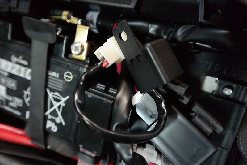

    super gemacht! Danke für die Anleitung! Zwei Fragen habe ich noch:

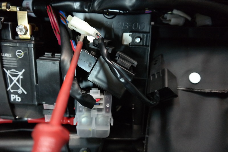

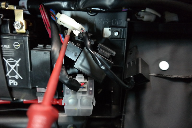

    1. wo steckt das Blinkrelais? Unter der Sitzbank?

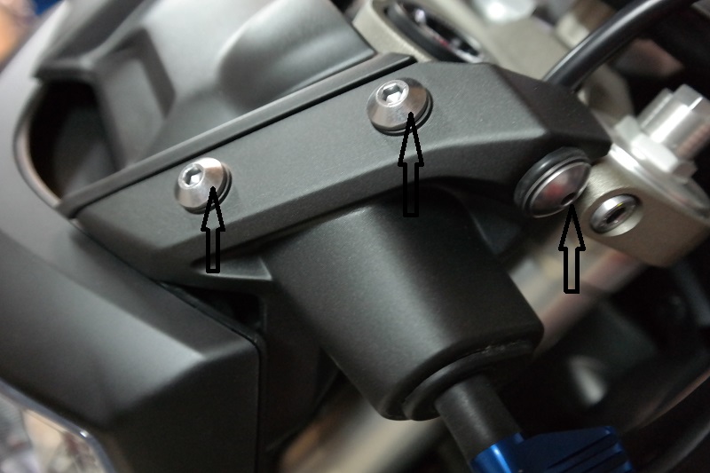

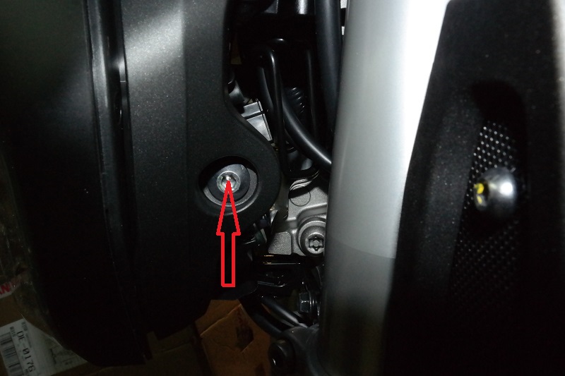

    2. Was muss alles abgebaut werden, um an die vorderen Blinker zu kommen?
    Gibt´s dazu evtl. auch noch Fotos?
    Danke
    Rüdiger
  • #26
    natürlich :D
    Relais sitzt unter der Sitzbank auf der rechten Seite

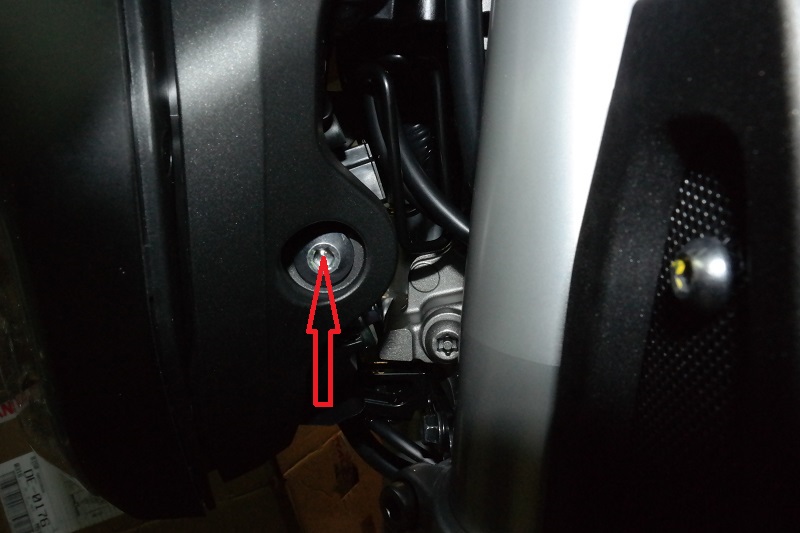

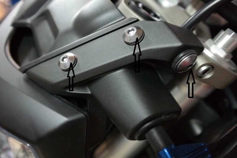

    vorne muss nicht die ganze Lampe abgebaut werden, man kann nacheinander die Blenden abnehmen, dazu die vier angezeigte Schrauben entfernen.
    Auf der rechten Seite ist noch ein Klips mit Leitungen, den kann man ebenfalls öffnen.

    Ist bei der MT09 serienmäßig ein 2 poliges Blinkrelais verbaut ?
    Ich dachte es hat 3 Pole wegen der Warnblinkanlage !? :?:
    MTler hast Du nach Deinem Umbau mit dem 2 poligen Blinkrelais die Warnblinkanlage getestet ?
