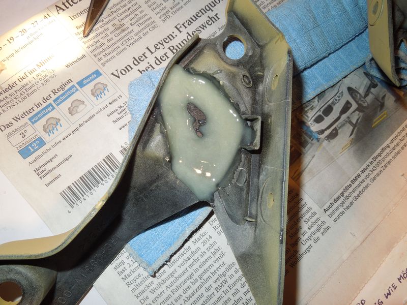

    Jetzt hats doch noch nen kleinen Rückschlag gegeben.
    An einer Stelle musste ich so tief runterschleifen, dass sich das Forex mitbewegt. Man sieht einen kleinen Spalt, wenn man das Plastik leicht verwindet.
    Mach natürlich keinen Sinn, das so zu lassen. Ist dann nur eine Frage der Zeit, bis an der Stelle der Lack abplatzt.
    Mein Kollege meinte noch "i trau dem net !" ... scheibenkleister, er hatte recht ;) Ich hab das Forex mit Heisskleber befestigt und ich dachte, das geht schon.
    Aber ist nicht viel kaputt dadurch, es ist nichts rausgebrochen. Ich muss nur schauen, wie ich das von unten richtig stabilisiere.
    Epoxydharz ?
  • #54
    Hallo zusammen, ich bin zwar in Sachen Kunststoff absoluter Laie, jedoch möchte ich dich ermutigen Epoxy zu probieren. Ist im Bootsbau ein probates Mittel und lässt sich gut verarbeiten. Vielleicht kannst du ja einfach mal bei einem Bootsbauer anrufen und dir nen Rat einholen.
    Wünsche gutes Gelingen
  • #56
    Wenn du noch mehr Stabilität brauchst, solltest du Glasfasergewebe nutzen.
    Einfach ins Harz tunken, feststreichen und warten.
    Das Foto mit dem grundierten Teil schaut aber echt top aus! :clap:
