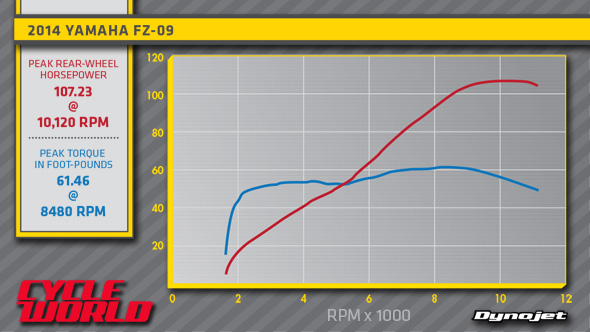

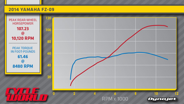

Und wie kommt es, dass die US-Version der MT-09 nur 107,23 hp hat?
trixi, was ist denn heute los bei dir?^^
Peak rear wheel horse power? muss ich das übersetzen?
PS wird oft falsch angegeben, bzw. nicht eindeutig gesagt, wie genau gemessen wurde. die drei grundlegendsten arten habe ich ja schon oben genannt.
schau dir mal die DIN-PS, bhp und amerikanische SAE PS an, da wird der unterschied deutlich.

Na ja… o.k. Wird schon irgendwie stimmen
Mich wundert auch, dass auf der US-Seite von Yamaha nirgendwo Leistung in HP, KW oder was auch immer genannt wird. -
