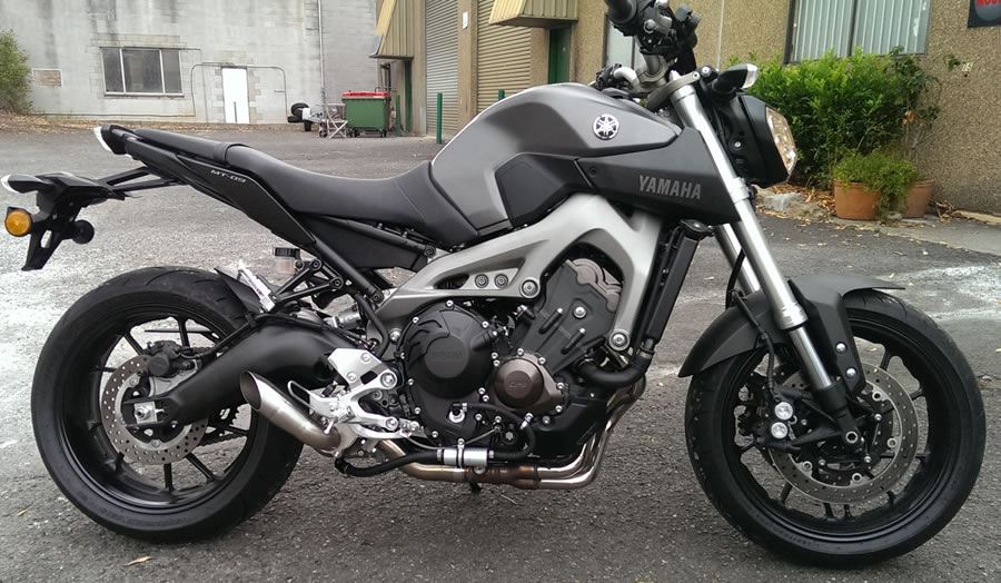

#22 Also nicht nur Auftragsarbeit, sondern auch zum Verkauf gedacht… Mit 6,599.00 Australischen $ ist man dabei:
http://www.store.extremecreati…au/yamaha-mt-09-turbo-kitJedoch ohne Heckverlängerung, 3-fach-Heckbremse, Leerlauf-Regler… aber nodierlisch mit Daniel Düsentrieb-Turbo und garantiert ohne ABE
*wie komm ich jetzt nach Australien?*
