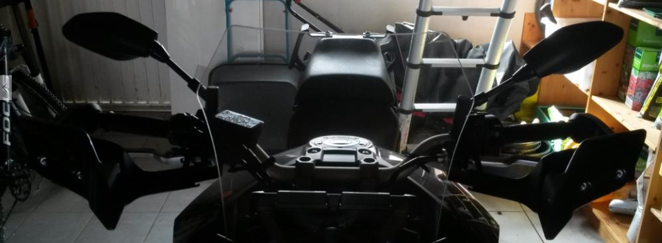

    so was in der Art aber ich will die Verbreiterung direkt am Spiegelgewinde anbringen das der Spiegel weiter nach außen geht und nicht in die Höhe
  • #22
    Nur eine Verbreiterung wird nicht funtionieren da dann die Schalter im Weg sind. Entweder nimmst du eine reine Erhöhung, meinen Ausleger oder Lenkerendenspiegel.

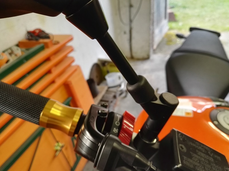

    Jetzt ne ganz blöde Frage steh grad aufm Schlauch wo soll Lenkeerendenspiegel sein mal bitte mit Pfeil markieren :doh:
    Danke
  • #25
    Na da wo die Lenkergewichte oder Stopfen sind werden die Spiegel befestigt. Halt an den Lenkerenden.

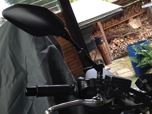

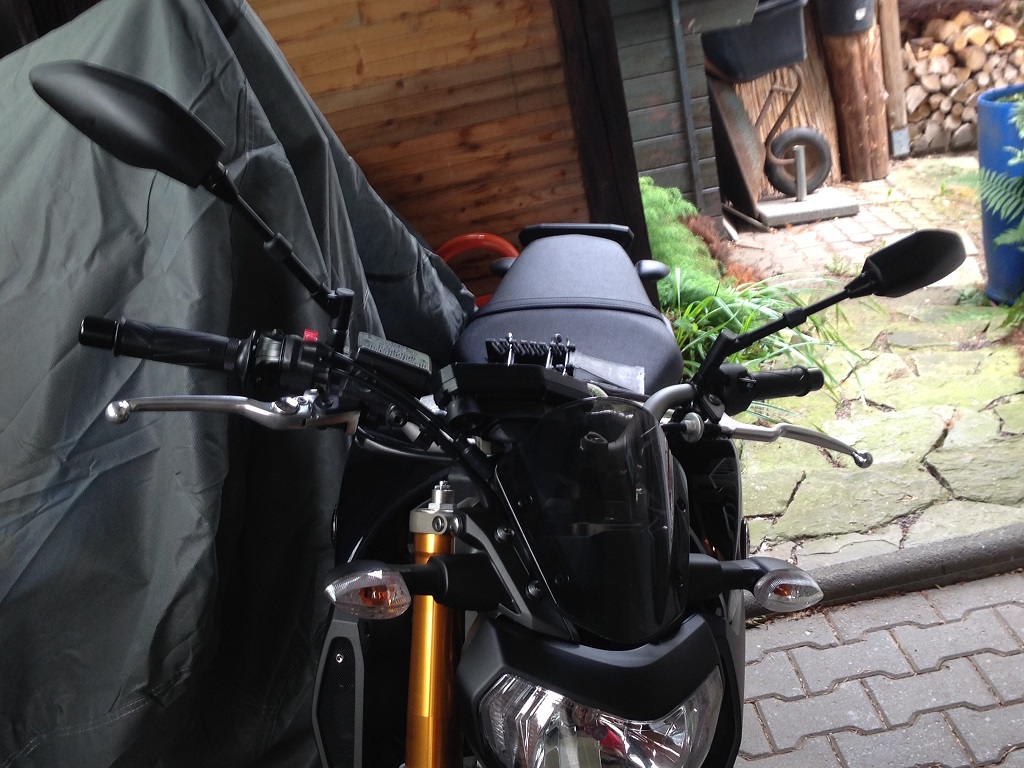

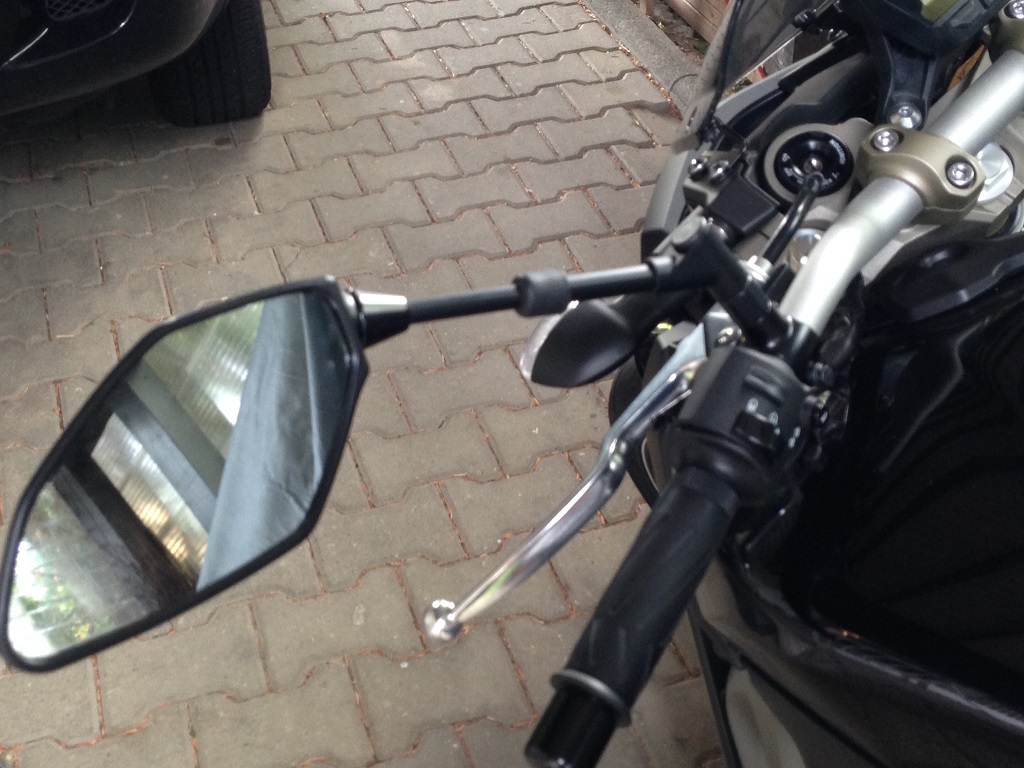

    Hallo zusammen,
    fahre nun seit ca. 14 Tagen Spiegelverlängerungen, die von Gerd alias "Schlumpf" selbst hergestellt werden und muss sagen, das ich echt begeistert bin. Endlich sehe ich mal was in den Dingern, alles ist stabil, keine Vibrationen durch die Verlängerungen.
    Gerd ist eigentlich im MT07-Forum aktiv (da er auch eine MT07 fährt :icon-mrgreen:), ist aber auch hier im MT09-Forum angemeldet!. Ich kann die Teile echt nur empfehlen. Hier noch ein paar Daten dazu:
    12 mm Alu-Rundmaterial, 50 mm lang, Gewinde M10x1,25 und Innengewinde auf der Gegenseite, schwarz matt lackiert.
    Damit man es sich besser vorstellen kann, hier ein paar Bilder von den Verlängerungen. Einfach auf die vorhandene Bohrung am Lenker aufschrauben, darauf den Originalspiegel aufschrauben und fertig.
    Und bevor jemand fragt: Man kann die Kontermutter auch unten am Lenker befestigen, habe sie bei mir aber bewusst am Spiegel in der Mitte belassen...
