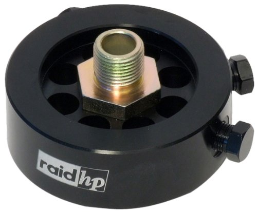

#84 Ich hab mir das auch schon mal überlegt
Wie wärs mit dem Teil - den gibts natürlich mit verschiedenen Gewindegrössen - sollte daher passen......

Hi Jens ..... könntest Du kurz beschreiben, was genau an dem von mir verlinkten Teil gemacht werden müsste,
um Ihn montieren zu können ? -
#89 Zitat von GIGIMAN
moin Gerald,
habe Ende 2016 dieses Teil gekauft und dann versucht es zu montieren. Da der Adapter 30mm hoch ist, wandert der Filter entsprechend nach vorn (habe Akra-Krümmer). Außerdem passt der Adapter auch am Umfang, an einigen Stellen, nicht. Ich habe das dann nicht weiter verfolgt bin jedoch der Meinung, dass man das anpassen kann. Für mich ist die dauerhafte Abdichtung ein Thema. Ich werde eher versuchen einen Sensor im Hauptölkanal zu plazieren. Rechts ist das möglich. -

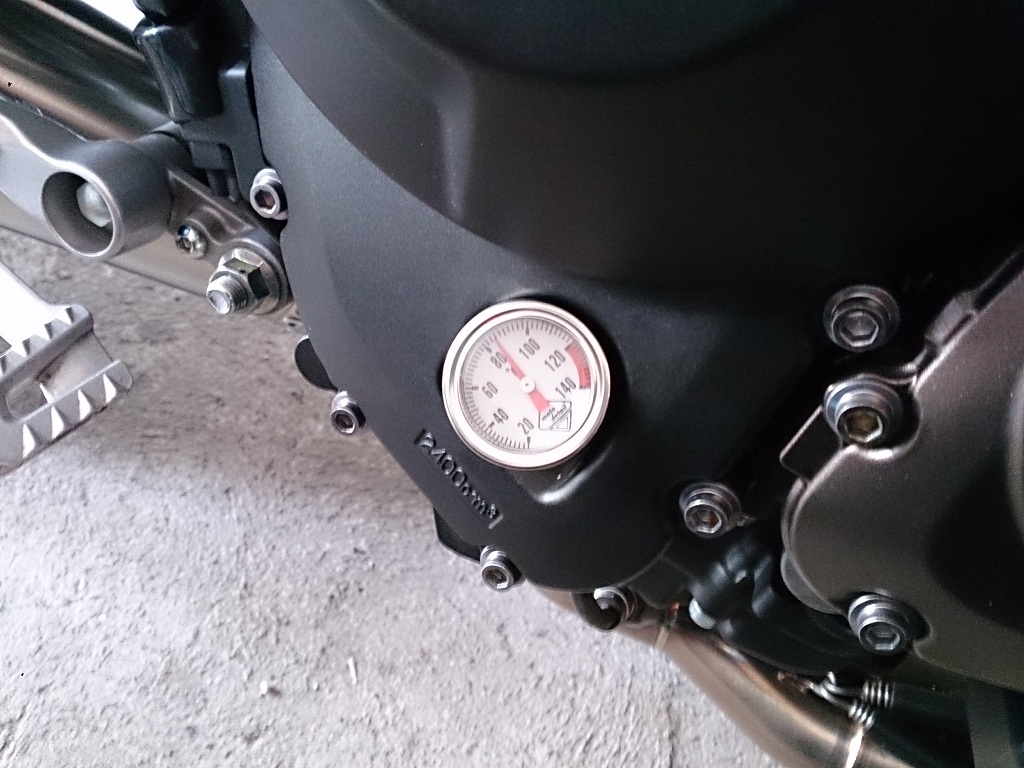

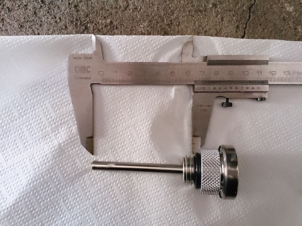

#90 Zitat von MTCruiserIch habe gestern bei Louis geschaut, da gibts die Dinger z.Z. für 20 €. Denke mal da kann man preislich keinen Fehler machen. Ob ich mir nun so einen CNC-gefrästen "Tuning Aludeckel" hole für lächerliche 50 € aufwärts, oder so ein Thermometer, da fällt die Wahl leicht. Ich habe mir die Teile gestern bei Louis angesehen und probiert, ob die Passen. Und tatsächlich hat es vom Gewinde gepasst.
Die Frage ist nun bloß die, wie tief die Messsonde rein kann. Ich habe dann selbst mit einem Messschieber nachgeprüft und konnte 90 mm reingehen, ohne irgendwo anzustoßen. Dann hatten die eines, wo die Messsonde 75 mm lang ist und das denke ich müsste ja dann passen. Ablesen kann man das auch, muss man im Stand bloß mit dem Oberkörper nach rechts wanken und dann geht's. Außerdem will ich nicht die ganze Zeit drauf schauen. Es geht letztlich nur darum in der Warmfahrphase zu sehen, wann das Öl sagen wir oben 60 Grad hat und dann weis ich ja, dass es im Sumpf ca. 10 bis 20 Grad mehr hat.
Und so schlimm sah es nicht aus, hab ein Model mal vor Ort montiert.
Ok, über Sinn und Unsinn wurde schon genug geschrieben, denke ich. Meine Frau hatte so ein Teil an Ihrer W800, denke da passt es ganz gut, halt Retro.
Das einzige wo Du drauf achten solltetst, bei dem Ding hat sich immer der O-Ring rausgedreht oder ist nach einiger Zeit fahren rausgeflutscht so daß dann die gesamte Ecke wo das Ding verbaut ist, total verölt war.
Wäre einfach zu fixen gewesen, wenn in dem Thermometerboden eine Vertiefung für den O-Ring eingefräst wäre.Ferner verfärbt sich nach einiger Zeit das Schauglas und das Ablesen wird schwieriger.
