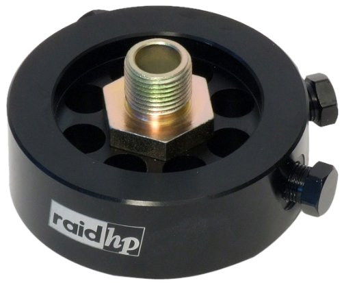

#84 Ich hab mir das auch schon mal überlegt
Wie wärs mit dem Teil - den gibts natürlich mit verschiedenen Gewindegrössen - sollte daher passen......

Hi Jens ..... könntest Du kurz beschreiben, was genau an dem von mir verlinkten Teil gemacht werden müsste,
um Ihn montieren zu können ? -
#89 Zitat von GIGIMANAlles anzeigen
moin Gerald,
habe Ende 2016 dieses Teil gekauft und dann versucht es zu montieren. Da der Adapter 30mm hoch ist, wandert der Filter entsprechend nach vorn (habe Akra-Krümmer). Außerdem passt der Adapter auch am Umfang, an einigen Stellen, nicht. Ich habe das dann nicht weiter verfolgt bin jedoch der Meinung, dass man das anpassen kann. Für mich ist die dauerhafte Abdichtung ein Thema. Ich werde eher versuchen einen Sensor im Hauptölkanal zu plazieren. Rechts ist das möglich. -
