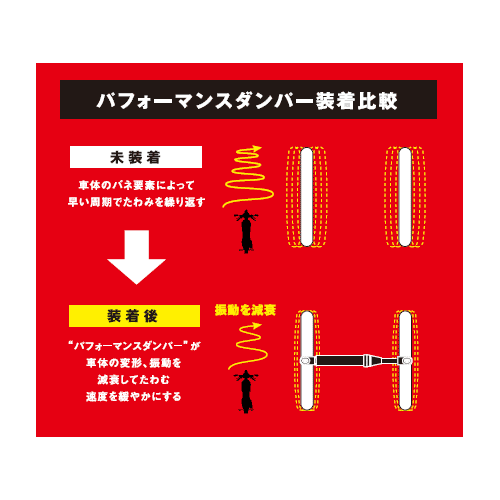

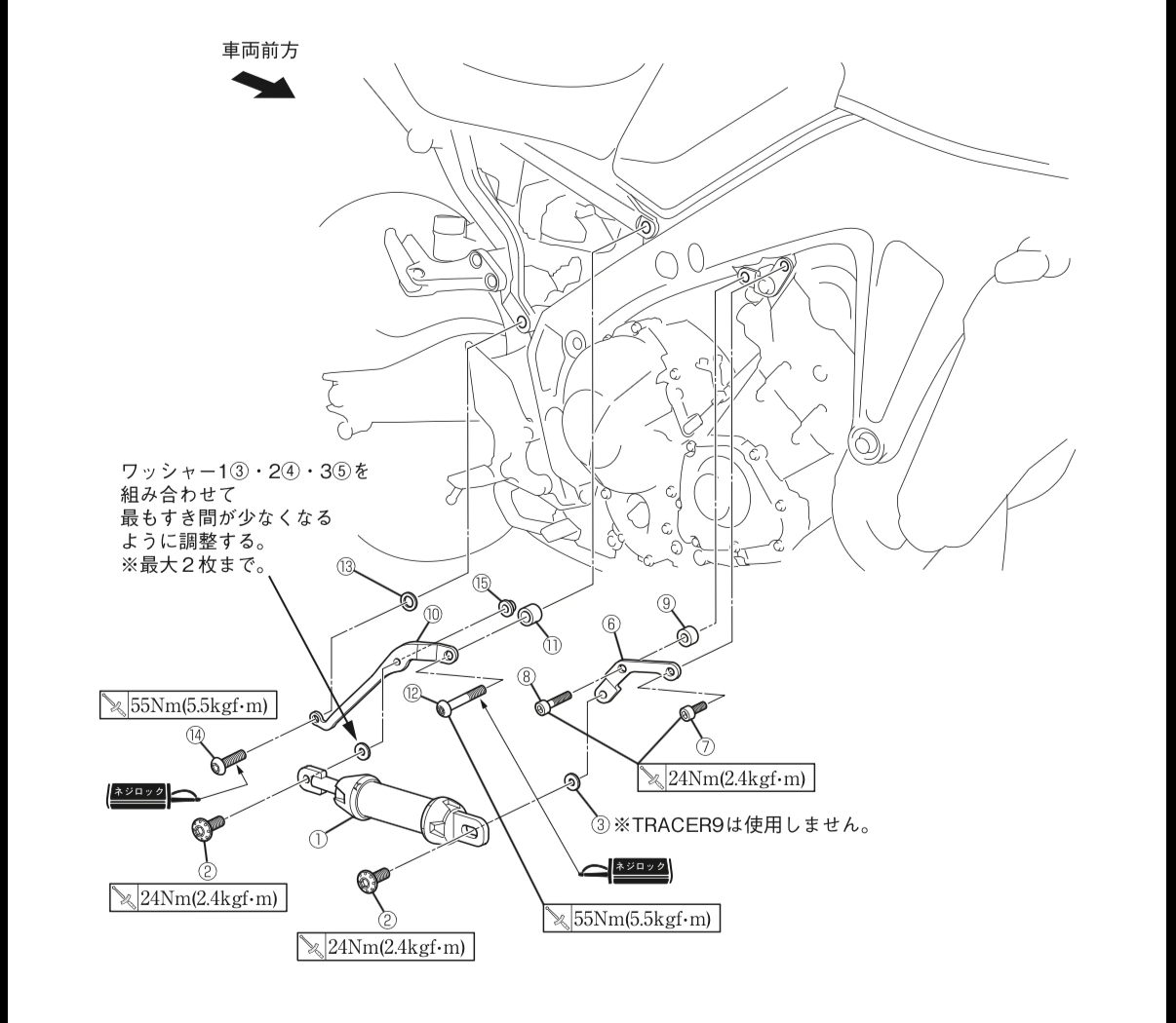

    Es gibt das Teil nach meiner Kenntnis nur mit japanischer Einbauanleitung und bislang scheint auch nur eine japanische Fachzeitschrift darüber berichtet zu haben. Alle Dokumente, die ich dazu finden konnte, habe ich (sicherheitshalber mit verschiedenen Übersetzungsprogrammen) übersetzen lassen. Die so übersetzten (und konsolidierten) Erfahrungsberichte kann ich bestätigen. Da ich niemanden beeinflussen will, hänge ich ein paar Originaldokumente an, die jeder bei Bedarf selber durch das (oder besser: die) Übersetzungsprogramm(e) seiner Wahl jagen kann.

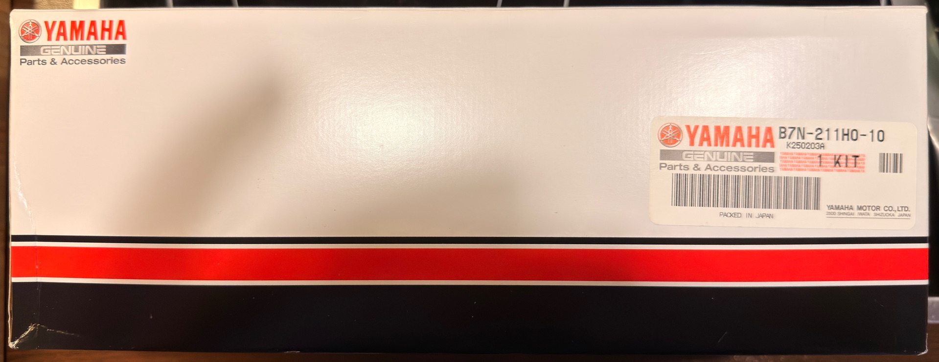

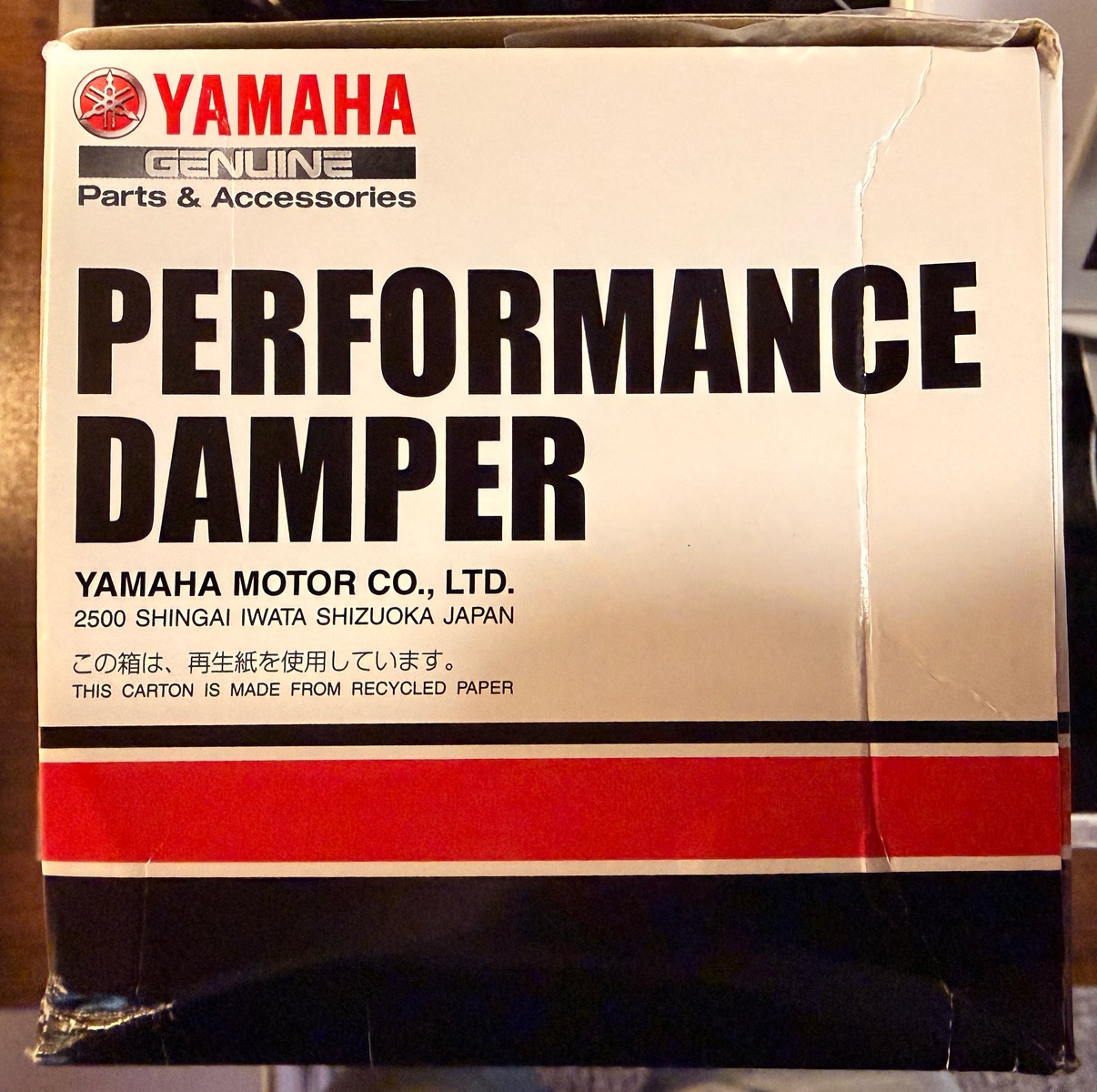

    Das Teil kam dementsprechend auch in einer Yamaha Originalverpackung an und die Passgenauigkeit war makellos und die Qualität aller Einzelteile entsprach der von Yamaha gewohnten (nicht immer spitze, aber in der Regel sehr hochwertig); der Einbau machte Spaß und ging leicht von der Hand.

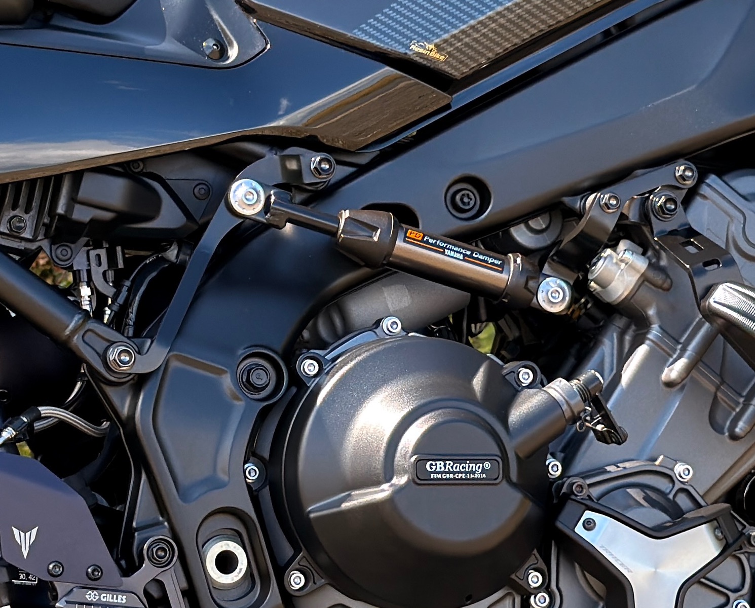

    1. Auf dem letzten Bild sind bereits vier Schrauben des Sets durch Titan-Versionen ersetzt.

    ...und dann auch mit einem eher dünnen Aufnahmegestellt (am Subframe)???

    Das kann ich so nicht bestätigen. Die beiden Aufnahmegestelle haben tatsächlich eine überdurchschnittlich hohe Materialstärke und scheinen wirklich sehr stabil zu sein; das fiel mir direkt schon beim Auspacken auf.
    Wenn ich das genau ansehe, schauts aus als wäre es Parallel zum Hauptrahmen. Es ist zwar dort angeschraubt wo der Subframe angeschraubt ist, hat aber keine Verbindung zu diesem. Die Theorie dahinter würde mich interessieren. Ist das ein Dämpfer im Sinne von Stoßdämpfer der irgendwelche Verwindungen im Rahmen Dämpfen soll, oder ein Schwingungsdämpfer wo im inneren irgendwas den Schwingungen entgegenwirkt (wie die Dinger in der MotoGP an den Hinterachsen)???
    OK...das sagt GeminiAI dazu: https://share.google/aimode/yZKxLTYjLwO5goZvQ (Hoffe der Link läßt Euch die Antwort sehen die ich bekommen habe)
