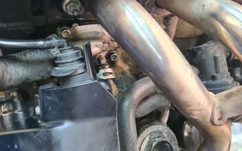

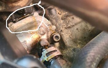

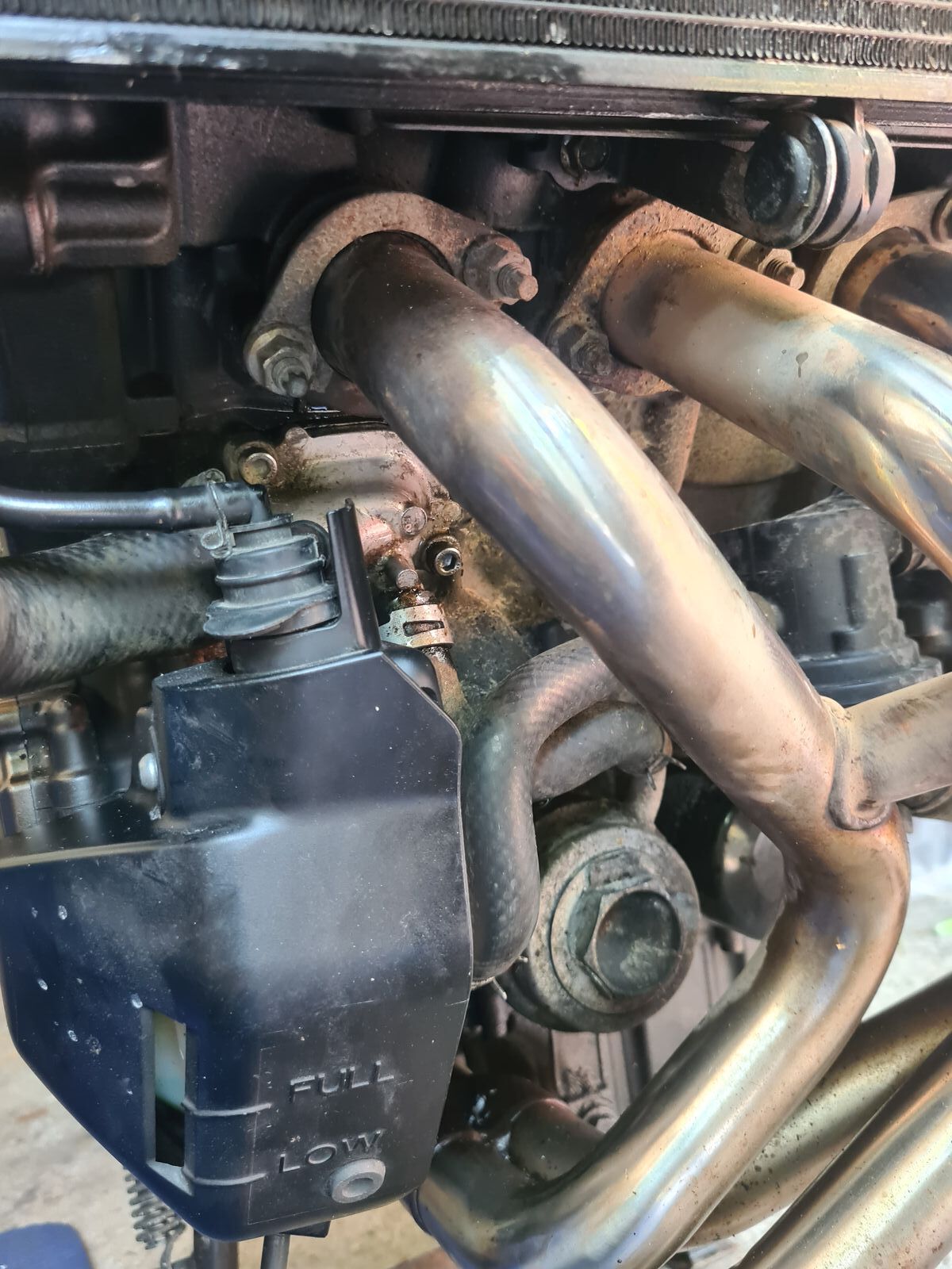

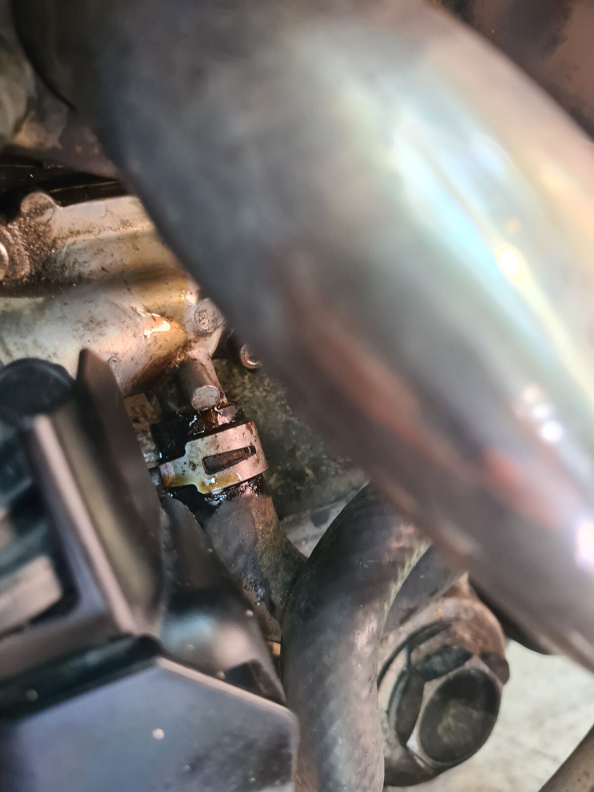

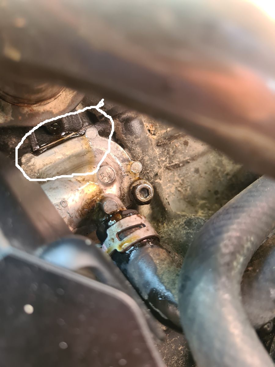

Alles anzeigenGenau wie hier geschrieben ist es passiert. Der rechte Dichtring der den Zündkerzenschacht abdichtet sass nicht richtig und dann ist das Öl in den Schacht gelaufen und dann weiter duch den Wasserkanal nach draussen und der endet direckt über der ZKD also sah es so aus als wenn das Öl da raus kam. Hab die Dichtung nochmal neu verlegt und jetzt ist alles wieder dicht
Hatte ich ja gesagt das es von der Deckeldichtung kommt. Aber nein, hast ja drauf bestanden alles Richtig gemacht zu haben.
Das die ZK hops geht, ist bei sowas höchst Unwahrscheinlich.
Trotzdem freut mich das es doch so ein kleiner Fehler war. Bei den Triumph Motoren 1050er , sind öfter die Zündkerzenschächte entweder mit Wasser oder Öl abgesoffen. War bei Triumph eine Fehlkonstruktion. ![]()
