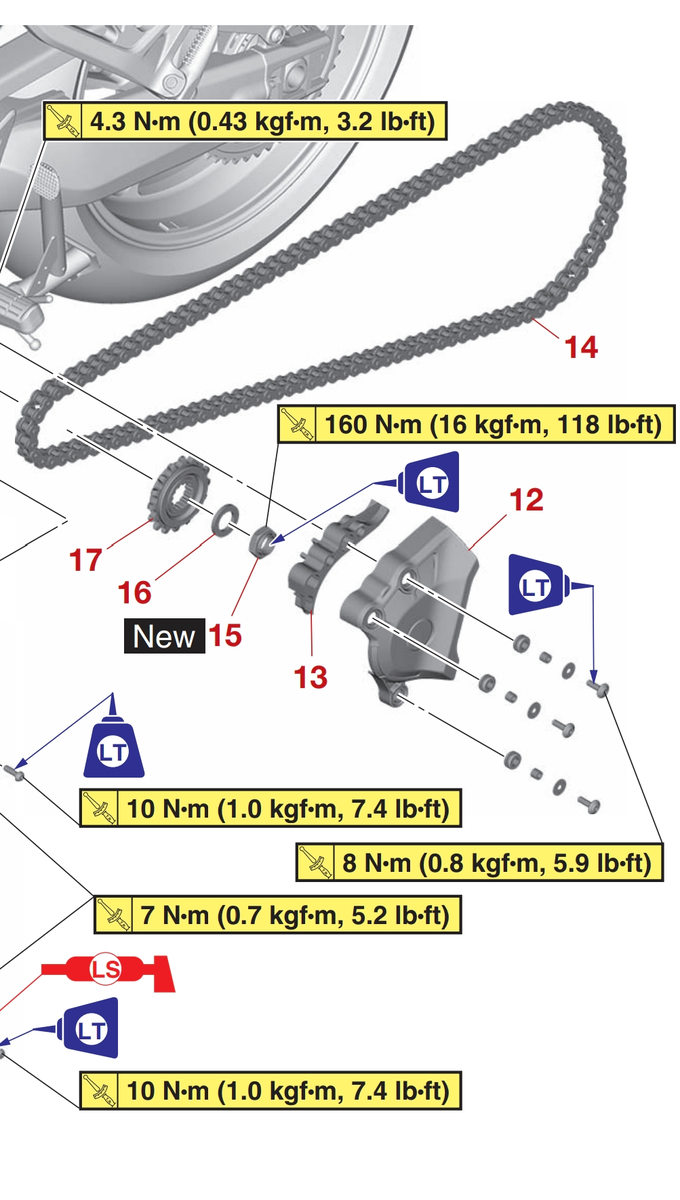

Drehmoment Ritzel Tracer 9, Bj2024, RN70
    Ritzel sitzen auf Verzahnung. Ich kann dir mal die Verzahnung eines Single Topf zeigen, der 150.000km hinter sich hat und die Verzahnung rund gedreht. Der Austausch der Welle ist nicht ganz ohne und die kostet neu fast 1000. Zuzüglich wohl 1500 Werkstattkosten, wenn man das nicht selbst machen kann.
    Das Drehmoment hilft das der Lastwechsel welcher komplett auf dieser Verzahnung landet, die Zähne nicht beschädigt. Man baut so eine Hohe Reibung auf, das man bei Schub Kein Spiel auf der Ritzelverzahnung hat, also die Flanken weiterhin Richtung Vortrieb anliegen.
    Welches Drehmoment dann letztendlich drauf muss hängt stark vom Gewinde selbst ab. M14 wäre bei 160Nm bei Festigkeitsklasse 8.8 kaputt. M20 bekommt 420Nm Auf die Mutter. Ich weis jetzt auswendig nicht welche Gewindegröße da ist und erst recht nicht welche Festigkeit das Material hat. M14 in 10.8 wäre schon bei 200Nm. Und vermutlich ist die Welle kein Baustahl, sondern hat schon eine ordentliche Festigkeitsklasse. Wenn also 160Nm stehen, hat das sicherlich auch einen ingenieurstechnischen Hintergrund. Und wenn andere Modelle weniger haben, dürfte auch das einen Grund haben. Vielleicht eine Distanzscheibe aus Kunststoff im Getriebe irgendwo, später dann aus Stahl. Und schon kannst mit dem Drehmoment hoch an der selben Welle.
    Das alles wissen wir eben nicht, daher halte dich ans Handbuch. 160Nm sind für diesen Durchmesser kein Problem.
    Die Schrauben am Kettenrad sollen mit 80 NM angezogen werde. as halte ich grundsätzlich auch für passend. Der erste Stehbolzen war aber schon bei "Handfest" rund. Vielleicht doch Baustahl?
    Es geht ums Ritzel und nicht Kettenrad. Ritzel ist mit einer Zentralschraube auf der Getriebewelle montiert und diese Welle überträgt die gesamte Motorleistung, das ist etwas mehr als 80Nm nur aus dem Motor.
  • #8
    Das Gewinde der Ritzelmutter am CP 3 ab Bj. 2021 ist M 22 X 1.5- Festigkeitsklasse 8.8. Das max. Anzugsmoment solch einer Sechskantmutter beträgt 692 Nm.
    Die 160 Nm inkl. 243-Loctite sollten eingehalten werden.
