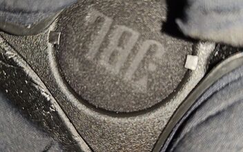

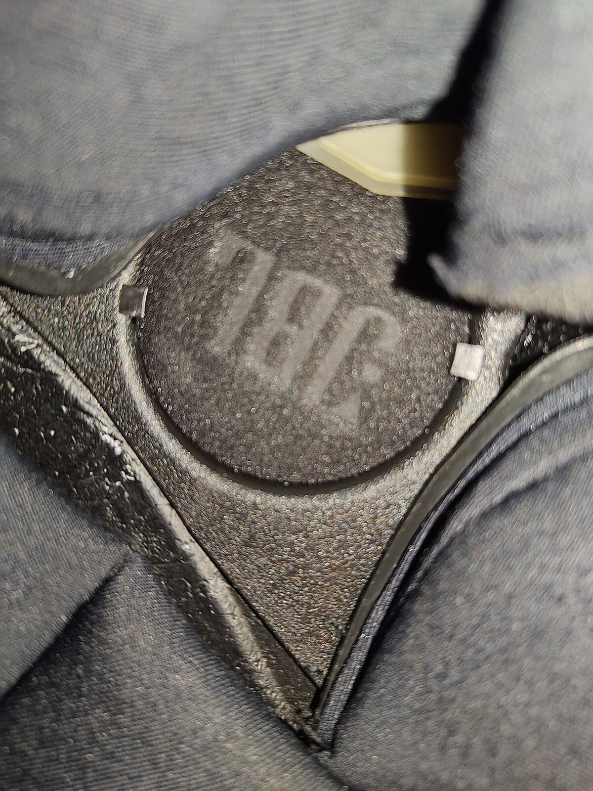

    ich habe mir für meinen Scorpion EXO 1400 Carbon Helm eine Cardon Freecom 2X Freisprecheinrichtung gekauft und bereits montiert.
    Eigentlich ganz einfach: Ohrpolster entfernen und stattdessen die Kopfhörer montieren.
    Leider habe ich seit der Montage recht Laute Windgeräusche, die mich wirklich stören.
    Ich habe einmal ein Bild der montierten Lautsprecher angehängt.
    Habe ich etwas verkehrt gemacht oder muss ich etwas beachten?
    Danke für eure Antworten und viele Grüße
    Jens
    Was will man da falsch machen ? Vermutlich ist nun mehr Luft zwischen den Lautsprechern und Deinem Ohr. Vorher war Schaumstoff und der ist nun weg. Daher die lauteren Wind Geräusche.

    Solchermaßen angestachelt fiel mein Augenmerk auf die Polsterung. Die hatte sich mittlerweile ordentlich „gesetzt“. Da war klar, mehr Polster= weniger Luft zw. Kopf und Helm = besserer Sitz.
    Also bissi Schaumstoff zw. orig. Polsterung und waschbarem Digens. Et voila! Sitzt, passt und nix waggelt.
    Dann war der nächste Schritt: Die fucking Lautsprecher hatte ich aufgrund von Nichtgebrauch schon vor Jahren wieder entfernt. Ergo, die Öffnungen mit Schaumgummi verfüllt und zack, die Mütze war dramatisch leiser geworden.
    Was würde ich jetzt machen?
    Lautsprecher raus, dann passend Schaumgummi unterfüttern, bis die Speakers bündig mit dem Rest vom Styropor abschließen. Ggf. auch noch ne dünne Lage Schaumgummi drüber legen, bevor das waschbare Innenfutter kommt.
    Ganz einfach.
    Jetzt noch Gehörschutz rein und die Lautsprecher auf stumm schalten: dann herrscht a Ruah!
    Einmal editiert, zuletzt von quickshifter ()
    Ich hatte nach dem EXO 1400 EVO Carbon den EXO 1400 Evo 2 Carbon gekauft. Der ist schon a bissle leiser als sein Vorgänger. Bewirbt Scorpion auch so auf ihrer Homepage. Mittlerweile habe ich einen Airoh Spark 2, der ist mit Lautsprechern deutlich leiser. Der Airoh eignet sich gut für Leute mit länglichem Gesicht, wie bei Scorpion.
    Als ich damals die Lautsprecher eingebaut hatte, musste ich auch vorher die Schaumpolster entfernen. Danach war der Helm warnehmbar lauter. Ist halt konstruktionsbedingt so, oder wie quickshifter schon schrieb, die Lautsprecher mit Schaumstoff unterfüttern.
