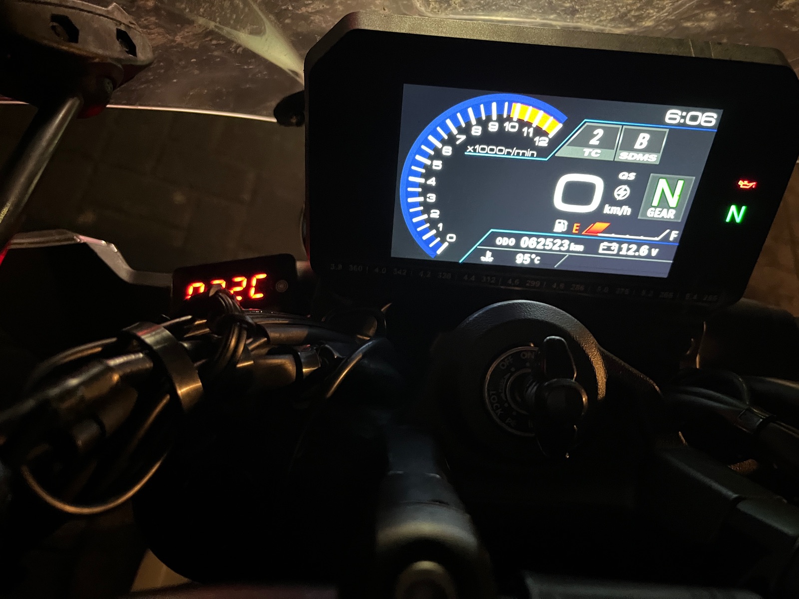

    Bei mir ist es im Spessart, Odenwald und Vogelsberg ein Mix aus top und reichlich durchwachsenem Asphalt. Die 8S hat out-of-the-box ein 100% Vertrauen spendendes Fahrwerk, mit einem kleinen Hauch Komfort. Dieser Hauch ist nach 65.ooo Km etwas asthmatisch geworden.

    Mal was anderes, du hast schon 65000 Kilometer mit der Suzi runter, Wahnsinn.
    Dann ist ja bald wieder Zeit für was Neues, was wird es dann?
