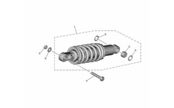

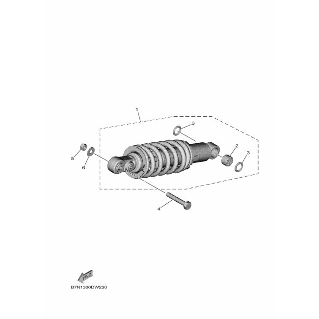

    Welchen Obigen Preis meinst du? Die rund 300€? Also mit der Teilenummer von dir gibt's über Google jedenfalls definitiv welche zu guten Preisen.
    Also Einbau geht glaube Recht einfach. Auf der rechten Seite paar Schrauben weg und dann sollte man den raus fummeln können.
    Mit was für einem ODB hast du das einstellen? Und was genau müsste eingestellt werden?
