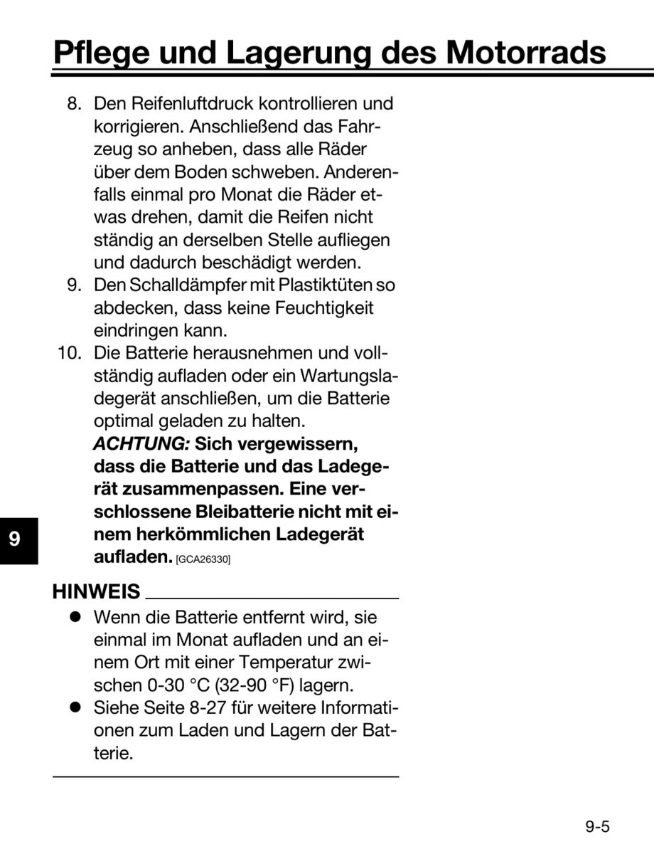

Batterie laden während Bordelektronik angeschlossen ist?
    Moin, hab mir dieses Ladegerät hier gekauft Noco Genius 5
    Laut Anleitung und auch GPT kann man das an die Batterie anklemmen und laden lassen während die Bordelektronik auch dran bleibt.
    Zumindest früher und bei älteren Autos sollte man das eigentlich nicht tun.
    Wie macht ihr das? Lieber Batterie raus oder einfach alles dran lassen?
    Moped ist die MT09 aus diesem Jahr.

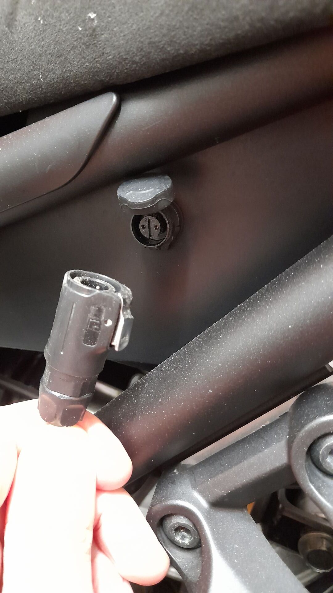

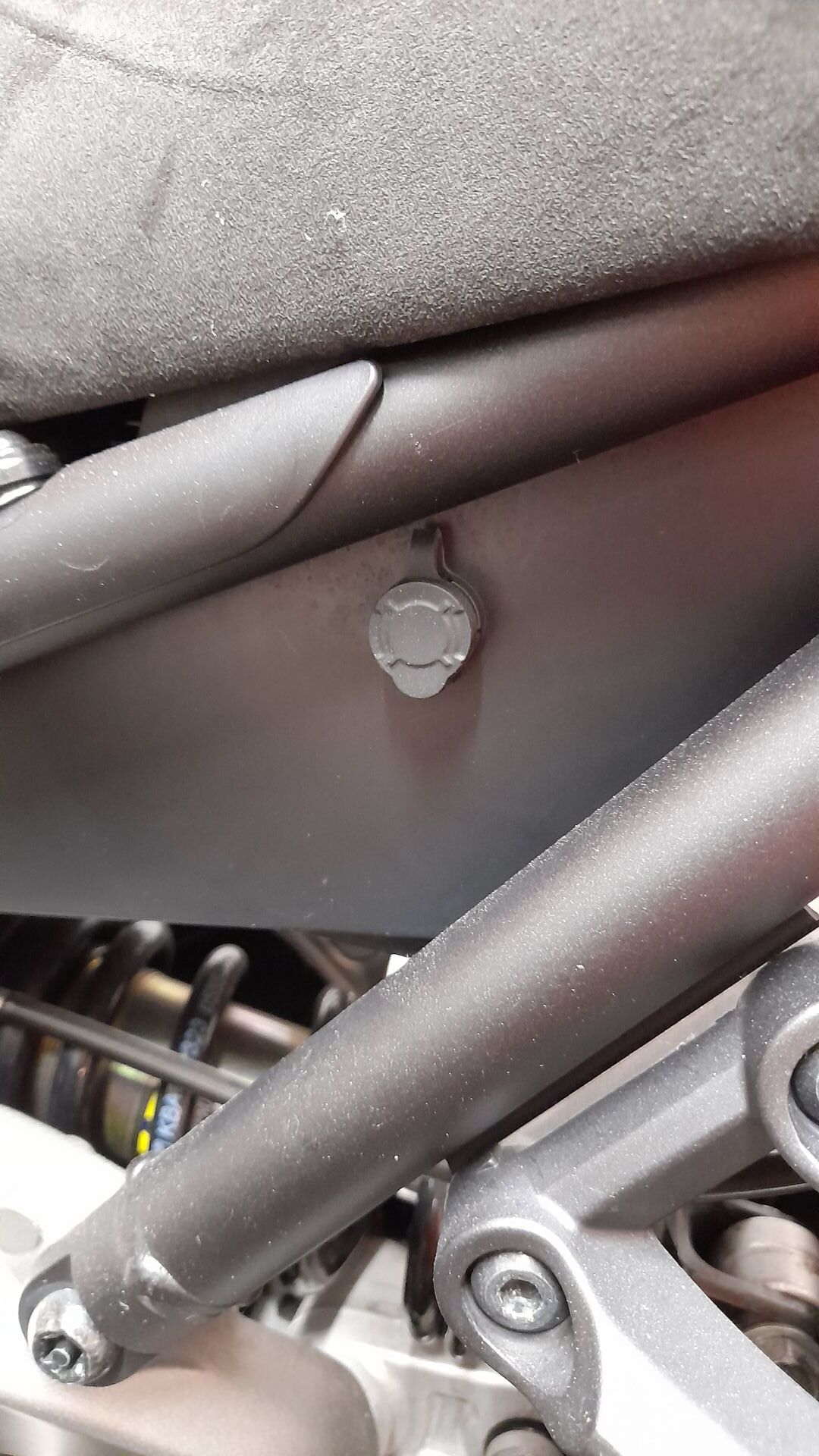

    Habe an der Batterie ein externes Ladekabel mit Stecker angeschlossen und unter die Sitzbank verlegt, so dass ich ich diese nicht jedes mal abbauen muss.😉

    Ok, das habe ich so auch noch nicht gelesen. Ich weis auch nicht ob Bussgeldkatalog.de wirklich eine brauchbare technische Quelle ist.
